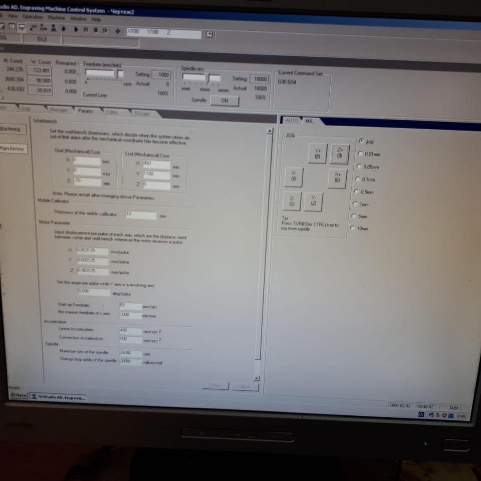

Здраствуйте пожалуйста помогите!!!
Я новичок собрал чпу, как запускаю шпиндель все оси начинают чуть чуть двигаться помогите пожалуйста cn studio model hyo2d223v спасибо!!

Похоже помехи частотник гонит в сеть - на входе частотника есть фильтр по питанию? Станок заземлен? Провод от частотника до шпинделя экранированный ,и если да, то где подключен экран? Провода на двигатели экранированы и как подключены? Вторую одноименную тему я удалил, ибо нефиг кросспостить (см. п.2.7 правил форума).....

Сам шпиндель заземлил,nc studio тоже заземлил, стнок вроде тоже.Предположение есть что драйвер не совпадают с ncstudio или же слабы. Я попозже сниму видео и фотки просто не знаю как мне их разместить?((

Очень медленно крутиться,если последняя команда была вниз то после остановки крутиться вниз,если наверх то наверх крутиться,и так по всем осям проблемы (((

должно дергаться)))
драйвера меняйте
провода управляющие не экранированы
провод питающий шпиндель не экранирован и без феррита
