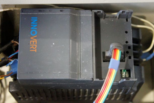

Итак шпиндель GMT 1.5Kw. Пациэнт достался со станком "в подарок" Диагноз был "заклинило подшипники".
К счастью пробный пуск показал, что функции свои он выполнять может, подшипники были заказаны новые, установлены, обкатаны и шпиндель был бережно запущен в работу на 3000 об/мин. Во время обкатки больше 45-50 не грели, сразу выключали.
Непосредственно во время фрезерования греется после 10-15 минут работы до 50. После 20 минут непрерывной работы до 65.
Максимум грели до 75 без намеков на стабилизацию температуры или замеченых тенденций к ней.
На данном этапе суть вопроса такова: ПРАВИЛЬНО ЛИ НАСТРОЕН ЧАСТОТНИК ?
Для решения проблемы была найдена документация и выписаны все настройки.
Помеченые * соответствуют заводским.
Так как опыта в корректной настройке частотника не много, буду благодарен за совет.
Настройки частотника в прикрепленном архиве "0.25".
На каких оборотах работаете? На 3000 об? Чем ниже обороты, тем хуже охлаждается.
Предполагаю что на 3000. С полной уверенностью сказать не могу так как частотник при поставленных в арткаме 3000 обмин показывает 130 герц (вместо 50), А 130 герц у нас получается 7800 обмин. Значит в настройках частотника есть ошибки связаные с макс оборотами.  У меня сомнения насчет пункта Рс12 (стр34) По диапазону выходит, что частотник вообще не может выдавать больше 6000 обмин. А у меня 24000 у шпинделя на шильде максимум. А в настройках 2400!!!!!!!!! (не это ли та роковая ошибка?)
спрошу на всякий случай, смазку в подшипники какую использовали?
SKF LGLT2 (не уверен кстати в ее пригодности для воздушных шпинделей т.к. она низкотемпературная.)

SKF LGLT2
ну по идее норм должно быть. разве что от бОльшего колва может греться. у меня по началу градусов до 40 точно грелся. потом стабилизировалось всё.
