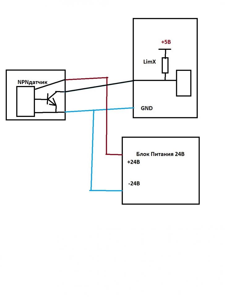

Здравствуйте, такой вопрос - как подключить датчики индуктивные к плате развязки nc studio если на выходе они дают такое же напряжение = питанию в 12(36) вольт, если на плате для получения лог 1 или 0 прописано 5 вольт? В то же время схема говорит о том, что никаких реле, все напрямую. Как быть? Сгорит что или все нормально будет если в порт придет 12(36)вольт?post-14-0-48950300-1451315382.png
Правда на схеме невниматально посмотрел... с платы 5вольт идут на концевики, но у меня отдельное питание на них 12вольт , простите..пишу с телефона )))
#2 OFFLINE   3D-BiG
Отправлено 21 Июнь 2019 - 21:11
Описывалось это не один десяток раз...
Это ваши фантазии... Разберитесь со способом согласования "Открытый коллектор" и "контактное ИЛИ"... 5В для датчиков чаще всего маловато, ибо далеко не все датчики работают от 5В... Подключайте голубые провода от датчиков на GND, сюда же заведите - питания от блока питания датчиков ( хоть 12В, хоть 24В), черные выхода - на соответствующие входы на плате, а коричневые провода объедините и подключите  на + блока питания датчиков... Только учтите, что надо подключать только NPN-датчиков... С PNP-датчиками без схем согласования эта система управления работать НЕ будет...

Датчики питаете отдельно, земля общая. В чем проблема?

Не понял немного про согласование ОТКРЫТЫЙ или КОНТАКТНОЕ.. Это как? У меня NPN, дело в том, что фантазия вот в чем, что с ноги замерил мультиметром, а он показывает так же 12в, т.е. получается в плату пойдет 12в? Подключение датчиков от собственного бп 12в , черная нога снимаем показания.
Поэтому и писал вам:
Разберитесь со способом согласования "Открытый коллектор" или "контактное ИЛИ"
А разьве в программе нельзя инвертировать сигнал, т.е. 0 или 1 на пине будет являться лимитом? Pnp npn
Инвертировать уровень срабатывания сигнала можно, а вот тип проводимости открытого коллектора (PNP поставить вместо NPN ) - нельзя....

"GND" питания платы и "GND" питания датчиков общие !

Вот так? Земля общая. Замерил напряжение на плате с лимитных пинов, а на них +5в... по ходу теперь понятно почему pnp не будут работать... ну и сразу же вопрос, почему так сделали и как это работает когда лимит 5v соединяется с gnd? Вот на плате db25 там если в пин приходит 5в , значит концевик сработал..
Так и работает, ка это и должно работать: выход по схеме открытый коллектор, а вход по схеме контактное или - можно на один вход хоть сто датчиков с разноуровневым питанием навешать...
Почему и писал:

вам бы начать с элементарной схемотехники что ли ; а то линия "gnd" у вас красная, да еще и вверх ногами все...
