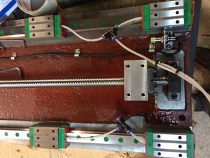

доброго времени суток Всем.
Вопрос такой - где можно купить для каретки HGR15CA штуцер с быстросъёмом с резбой М4х0,7 под пневмошланг 4х2,5 ?
С Уважением Алексей

Устанавливал давно на свой первый станок штуцеры 45 градусов с тавотницами для смазки кареток HIWIN 15мм с резьбой M4.
Заказывал на алиэкспрессе. В токарном станке проточил штуцеры, чтобы нормально вкручивались в каретки (на одной из фоток видна разница).
Сейчас бы не стал так заморачиваться. Просто купил оригинальный инструмент для смазки.

А до моей деревни цивилизация в виде блестючих фитингов не добралась, так что приходиться напрямки впендюривать.....99.JPG

заказал М5 быстросъёмы  ,попробую перерезать резьбу под м4. облазил весь инет , поспрашивал у китайцев, нет ни где М4,все другие размеры резьб не вопрос.

Резьба М4 маловата - можно повредить резьбу в пластике каретки при неаккуратном снятии шприца. А вот для системы централизованной смазки - самое то. Резьба под тавотницу - стандартная М6.
В каретках резьба не сквозная, на сколько помню, и каналы смазки тонкие. Также есть возможность установить тавотницу сбоку, но сам не пробовал. Смотрите мануал hiwin.

я резьбу перерезать не на каретке  хочу а на быстросъёме с М5 на М4

это всё понятно . но я не хочу делать чтоб вручную смазку загонять , всё делаю на централизованную подачу смазки и в каретки по всем осям и в гайки тоже
