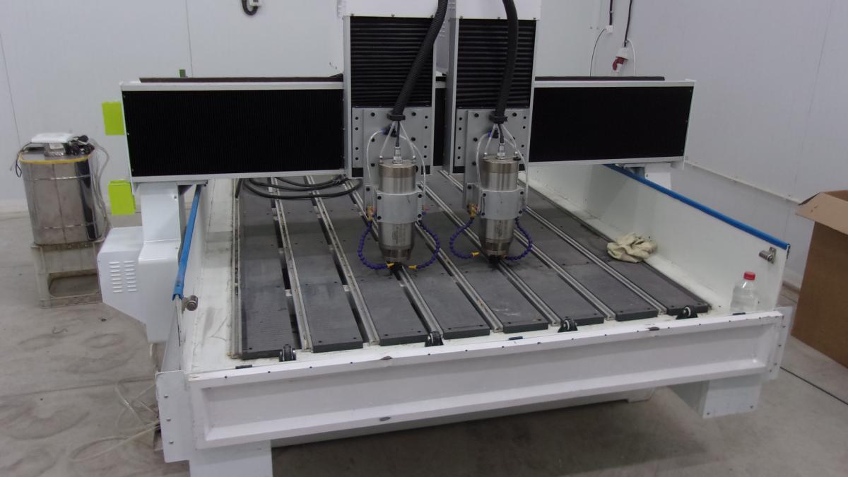

доброго времени суток, нужна помощь знатоков ! :help:
при  запуске nc v8.313 вылетает ошибка "самотестирование карты управления движения ошибается или карты не существует.ошибочный код ME-FE07 "
драйвера на карту вроде установил, карту определяет как PCIMC-6A
винда 7-32бит
мать LGA1151 H110--- есть ли совместимость???
в комплекте не было диска с программой.
как запустить станок не понимаю .
заранее благодарю.

#4 OFFLINE   3D-BiG
  • 14 719 сообщений
Отправлено 26 Июль 2018 - 11:11
Случаем это НЕ аналог подобных 2 и 3 шпиндельных станков, которые запускал в Нск-е по весне? А то в Красноярске собирались также подобное закупить...
И не надо в несколько тем кидать один и тот же вопрос - это запрещено правилами форума... Тем более, что и в личку бомбанули... Не удивлюсь, что НЕ только мне...

Тогда просите у производителя прогу  и пытайтесь приживить её на винду, предварительно поставив поддержку современного китайского, хотя это надо лишь для того, чтобы инсталлер эхнул два раза немного на китайской мове... Конечно можно и без китайского обойтись, если ручками прогу приживлять.... Ну потом по любому надо настроить станок... Если будет еще и E-Stop выдавать, то может понадобиться еще обрезать один провод, а то у двухшпиндельного без этого обрезания нормальной работы не было...
 по подробней с обрезанием можно?
и есть ли у кого сыллка на Multech
#8 OFFLINE   3D-BiG
  • 14 719 сообщений
Отправлено 26 Июль 2018 - 11:55
Там на коммутационную плату приходит собранный от всех компонентов сигнал E-stop для аварийной остановки, но что-то киты там намудрили и он шел напостоянку - разбираться было и некогда и лень, а провода в кабельканалах были уложены на заводе  согласно распространенного общетехнического термина "наот***сь" , вот и сделал обрезание этого сигнала...Снялась  ошибка по E-stop  и станок заработал. Хотя, потратив с полдня, можно было раскрутиться в этой паутине...
