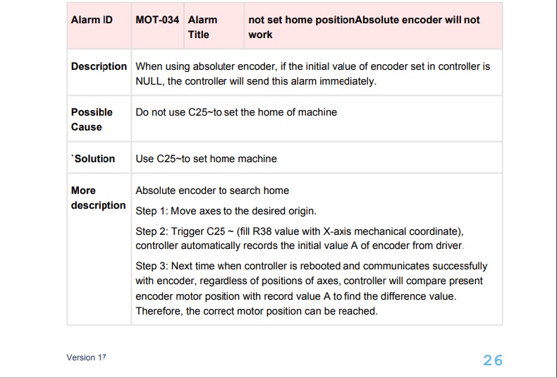

Есть такой мануал (во вложении). Там описана ошибка 34 но процедура лечения до конца не описана. Может кто подскажет полную процедуру. Или что такое c25.

В Параметрах - Клавиша вправо- Serial tunning - Select - Вправо - Set ABS Home
