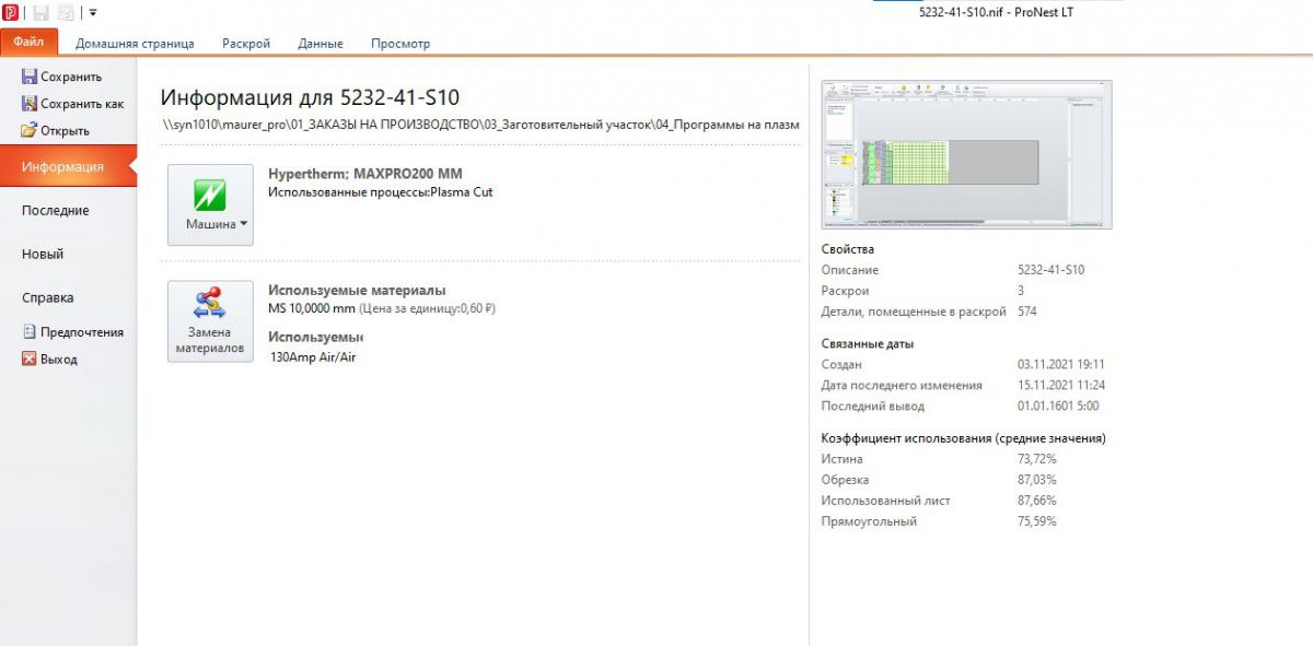

Здравствуйте, помогите пожалуйста с Вашим замечательным отчетом! Всё супер! Скачал FR6 но так и не разобрался как его запускать... Можно рамку самого листа поднять выше к надписям (оптимизировать так сказать пространство), и добавить обозначение режима резки ?

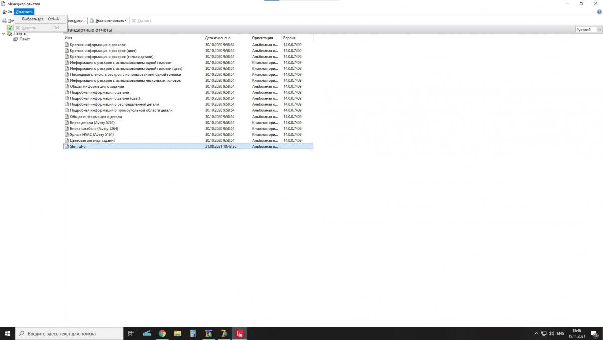

Все настройки перерыл - нет ничего похожего, это видимо доп. модуль. :(

А так у вас нет раскроев в папке "Custom Reports" а кнопка изменить у вас не активна потому, что выбраны стандартные отчеты, стандартные в этом расположении нельзя менять
Может попробуете содать папку если ее нету Custom Reports в том же расположении, что и стандартные Standart Reports

Лицензия видимо не позволяет. папка там есть Custom Reports. Но в Pronest не отображается

Выяснил у официалов.
"Добрый день!
В ProNest2021LT нет возможности формировать отчеты инвентаризации листов.
Во вложении прайс на две версии ProNest2021LT (основную и неограниченную) с описанием всех модулей, входящих в каждую из версий.
Инвентаризация листов и другие отчеты доступны только в полной версии Pronest2021"
Такие дела :(
"Добрый день!
Такие дела :(
вроде понятно написано. в LT версии нет такой возможности. Даже отдельный модуль не докупить.
Я выяснил всё, что мне нужно. Не хотите помочь с отчетом - вопрос снимается.
Переход на полную версию Pronest 2021 c минимальным набором требуемых функций обойдется около 12тыс баксов.  :rofl:
Установил Делфи 7 и FastReport 6. Разберусь потихоньку.

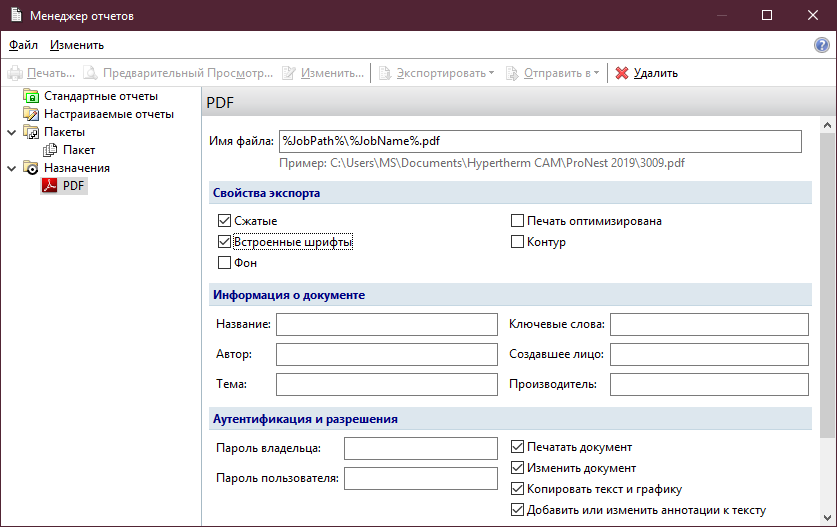

Доброго дня. Случаем не знаете, почему то атоматический раскрой в каком то хаосе даже если приоритеты материалам задать. одна толщина металла 1,2 может быть 12-15 раскрой и потом вдруг другие толщины 3,4,, а потом опять идет таже 20-23 раскрой 1.2? Это с чем связано? Сделал отчет для планирования, там бы удобнее было по толщинам группировать от самой маленькой до большой. Группхедерами только выруливать?
Нельзя ли пир сохранения отчета чтобы он в название файла не имя отчета ставил, а автоматом напимер имя задания?

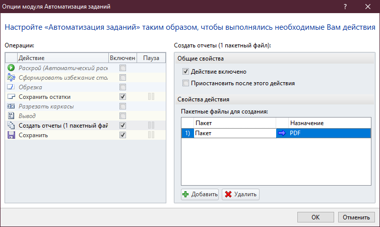

В менеджере отчета можно создать пакет в него положить нужные раскрои и создать назначение в назначении можно прописать нужное место сохранения имя с которым будет сохранятся отчет к примеру "%JobName%.pdf"
Можно через отчеты отправлять а можно через модуль автоматизации заданий настроить (предпочтительней)
