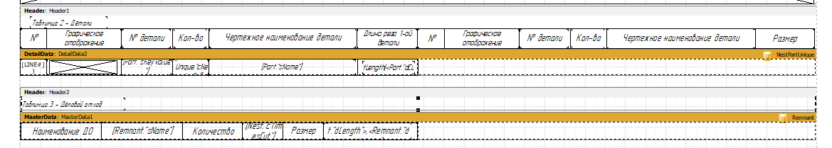

#213 OFFLINE   Ада
Ада
  • 4 сообщений
  • Пол:Женщина
  • Из:Кумертау
Отправлено 17 Июль 2024 - 10:09
Оказывается все было так просто. Буду теперь знать.
И ещё вопрос назрел. В отчете присутствуют два бенда "детали" и "деловой отход", но при просмотре на всех, кроме последней страницы "деловой отход" не выводиться. В чем может быть проблема?
#214 OFFLINE   PRоFeSSoR
PRоFeSSoR
  • 327 сообщений
  • Интересы:FastReport, VBA
  • Из:_
Отправлено 17 Июль 2024 - 14:46
Добрый день, если скинете файл отчета, посмотрю
#215 OFFLINE   Ада
Ада
  • 4 сообщений
  • Пол:Женщина
  • Из:Кумертау
Отправлено 17 Июль 2024 - 16:33
Нашла проблему. Причин крылась в расстановке бендов, не соблюла правильную последовательность, вот он и игнорировал данные.

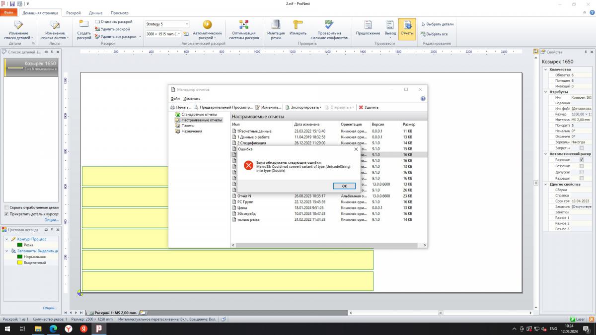

#217 OFFLINE   Dreik
Dreik
  • Из:HH
Отправлено 12 Сентябрь 2024 - 13:38
Добрый день!
Подскажите пожалуйста, есть уже готовые отчеты на части машин (где стоит Pronest) отчеты работают корректно, но на других при открытии отчета выдает ошибку (Скрин прилагаю). Что может быть не так, уже всю голову сломал.
Прикрепленные файлы
#218 OFFLINE   PRоFeSSoR
PRоFeSSoR
  • 327 сообщений
  • Из:_
Отправлено 12 Сентябрь 2024 - 22:24
Так написано же в мемо38 значение не может быть преобразовано, может вы пытались объединить два разных типа данных, надо оба привести к общему типу
#219 OFFLINE   Dreik
Dreik
  • Из:HH
Отправлено 13 Сентябрь 2024 - 10:45
НУ как бы странно что этот отчет на двух других компах запускается без проблем, а если этот отчет скопировать на только установленный нест то ошибка, ощущение что косяк не в отчете а в настройках неста
#220 OFFLINE   PRоFeSSoR
PRоFeSSoR
  • 327 сообщений
  • Из:_
Отправлено 13 Сентябрь 2024 - 21:03
<Part."mMaterialCost"> пустое значение, поэтому возникает ошибка
исправил, если цена в заметках материала не указана, ошибки не будет, но напишет "нет цены"
Прикрепленный файл  4 Детали с ценой.zip   3,49К   86 скачиваний
