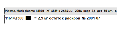

Есть ли возможность на карте раскроя помечать остаток? Может так же как деталь, чтобы в табличке был номер и имя "остаток заказ №123"

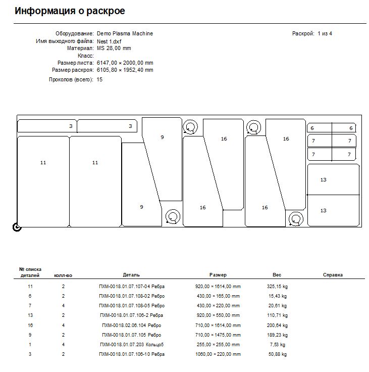

Как вариант печать на целой странице изображение раскроя на следующей список деталей, в левом верхнем углу есть вывод остатка (должен быть сохранен предварительно) изображение_2024-10-31_193256107.png
Прикрепленный файл  раскрой.zip   9,27К   97 скачиваний

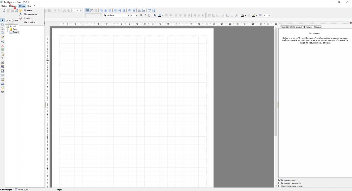

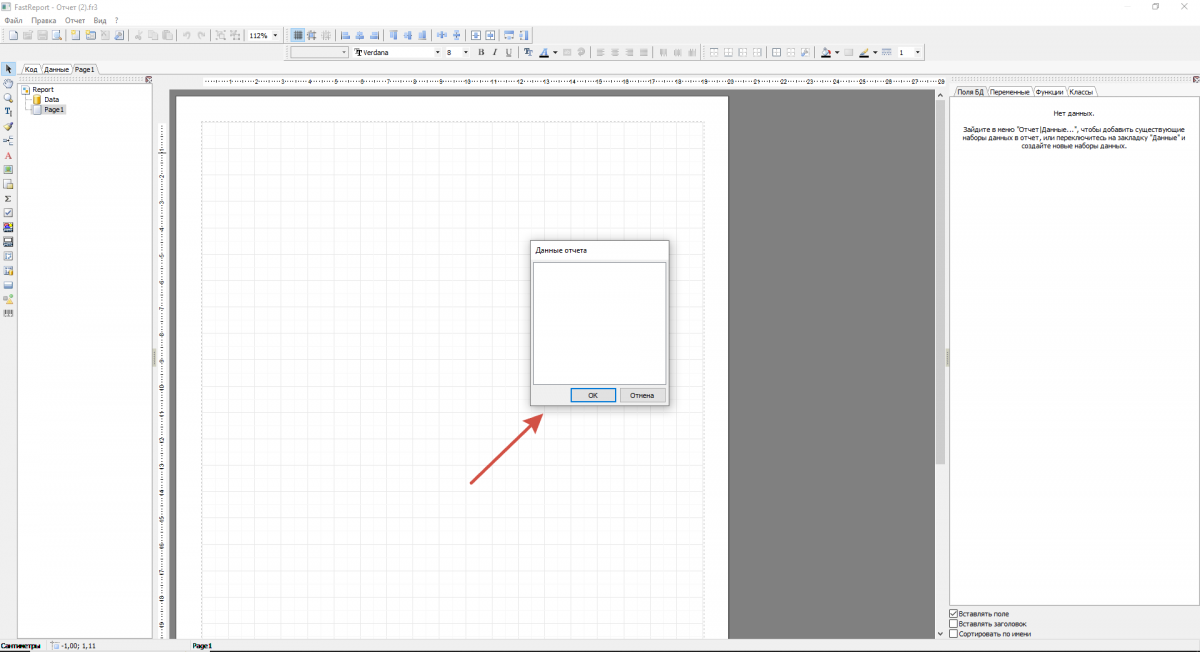

Я разобрался с причиной вашей ошибки, дело в том, что отчет не подключен к данным.
чтобы подключить необходимо выбрать отчет и открыть его в редакторе, далее выкладываю подробные скрины по подключению, все просто ))
После чего сохраняемся и все будет работать
Брат! хочу сделать свой отчет, но ничего не получается поле базы данных пуста галки ставить некуда, что делать ума не приложу! пробовал по мануалу но там ступор они объясняют на демо режиме которого у меня нет и галки опять же ставить некуда! У меня пронест 19 и 21 стоят в обоих такая ситуация может я что то не то делаю. Может ты в силах видос замутить по настройке этого отчета!? было бы круто!
я хочу с 0 новый отчет сделать! возможно ли такое вообще!
Для начала, во вкладке "данные" создать подключение к нужным полям БД, связать общим ключом
Прикрепленный файл  Video_1.zip   917,7К   90 скачиваний

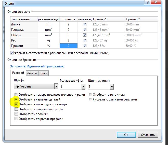

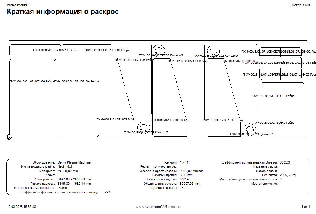

Ребята здравствуйте!
выставил галочки в опции
Но у меня в отчете наименования шифров деталей на листе раскроя, а хотелось бы получить вид с нумерацией на раскрое деталей и подробными сведениями в табличной форме под раскроем как на последнем изображении, помогите настроить, Пронест 2019
Разобрался ребята!   B)
Немного откорректировал файл отчета под себя, выложенный любезно здесь же
Подскажите как в него добавить в строки с шифром деталей небольшие эскизы этих деталей и как добавить площадь в м2 в строку размер раскроя?

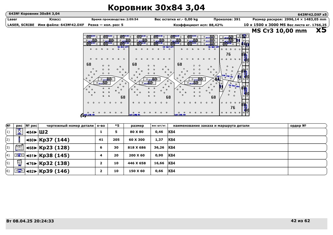

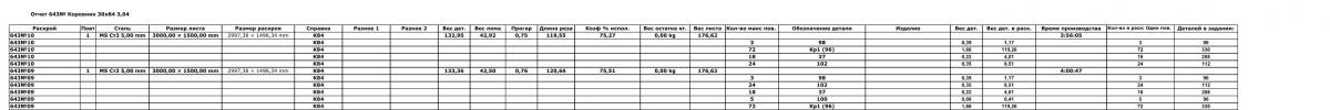

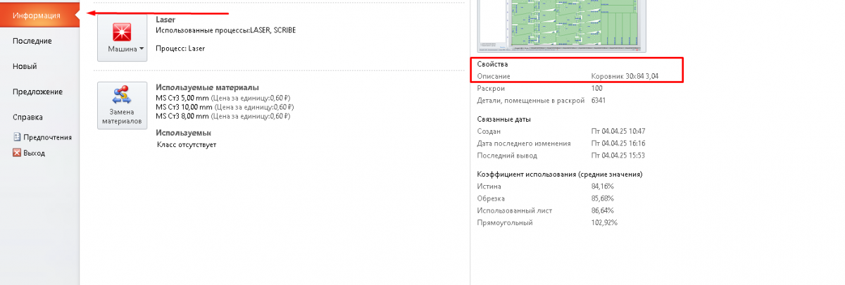

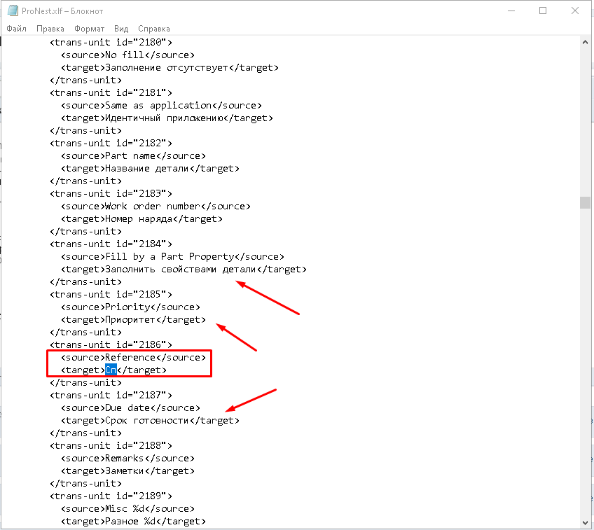

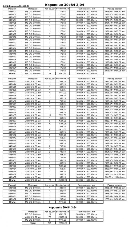

Добрый день! Может кому пригодится. ProNest 2021
Делюсь своими отчетами немного отредактированы под свои нужды. (Использовал отчеты участков этого форума) :rolleyes:
1. Раскрой в печать. (для оператора)
2. Кол. листов. (подсчёт листов с группировкой по марки стали и толщины, табличный вариант работы с экселем)
3. Отчет по заказу. (подробный отчет о раскроях в табличном варианте работы с экселем)

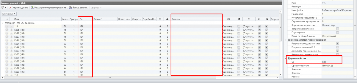

Для информативности отчета "Раскрой в печать" можно использовать выделенные формы на Рис. 1, Рис. 2.
На Рис 1. выделено справа Другие свойства.
Сп. - это справка сокращенно. Используется значение справки для авто нанесения гравировки на детали. (сократил для экономии места на мелких деталях)
Что бы сократить это название при желании.
Файл находится тут.
Program Files\Hypertherm CAM\ProNest 2021\Languages\ru-RU
Имя файла - ProNest.xlf
На Рис. 3 - в квадрате строки для изменения, стрелками указанно рядом с чем находится этот перевод справки.
Бонусом делюсь постпроцессором DXF. Нашел бесплатно на просторах интернета.
*- Возможны ошибки в отчетах так, как только осваиваю редактор отчетов.

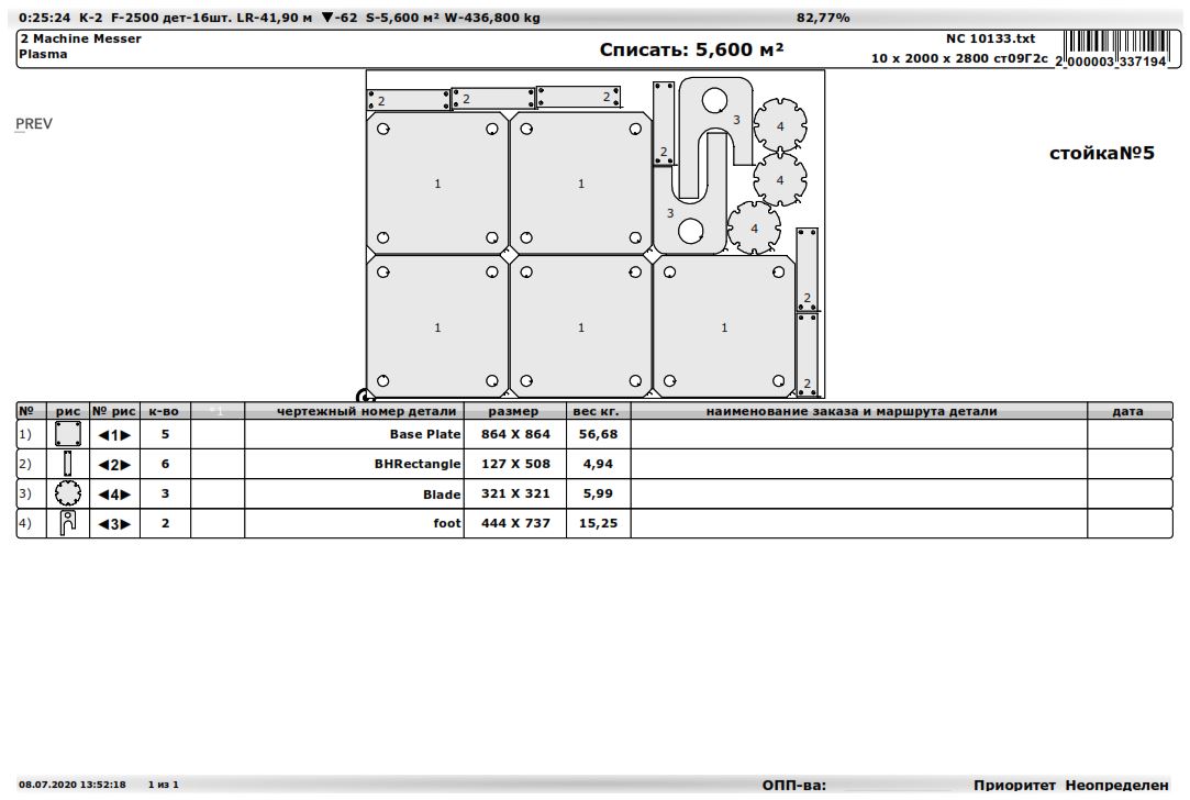

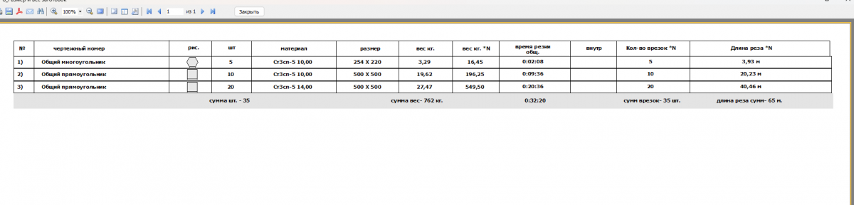

Подскажите, как создать отчет в про нест 19, чтобы детали отображались по толщинам с длиной реза и количеством врезок на каждую деталь таблицей в эксель дабы провести манипуляцию с ценой КП для заказчика со вставкой в расчетку и не копировать каждую позицию по отдельности.

Приветствую, народ!
Здравствуйте, сделал для обычного отчета на основе своего, там что лишнее удалите, под excel не переделывал (мне лень), для excel  нужно все техтбоксы расположить одинаково и и желательно большего размера про запас (так как может обрезать если места недостаточно часть текста) и даже пустые места для суммарных операций заполнить пустыми техтбоксами

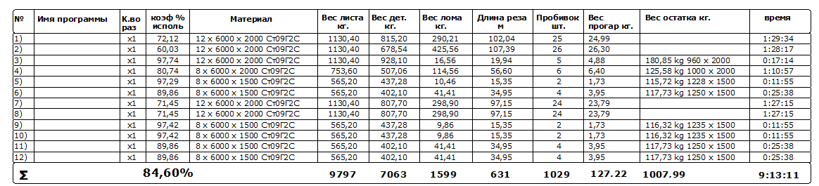

Можно как то сделать отчет, чтобы выдавал общую массу листа, деловой остаток (если есть), лом и потери (то, что сгорело)?
Здравствуйте
