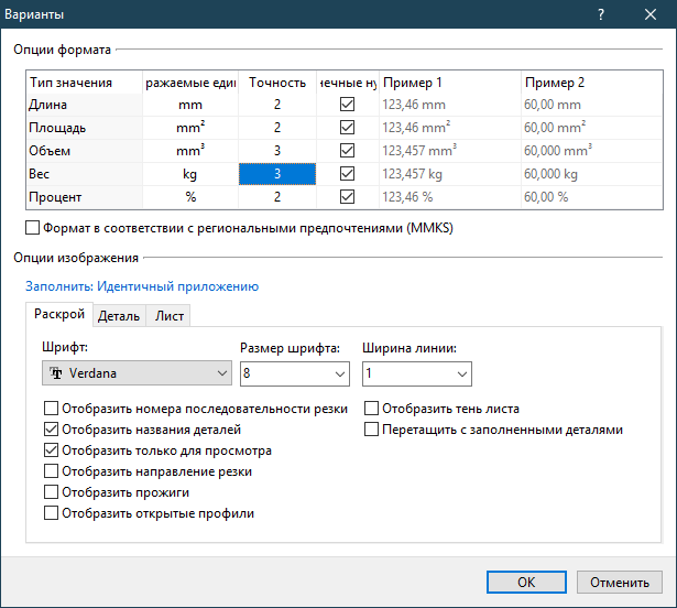

как в отчетах изменить кол-во знаков после запятой? нужно три знака после запятой.
В справке два варианта
1  на вкладке формат изменить %2.3f
2 на вкладке формат поставить текст,  а в тексте прописать [MtcFormatWeight(<Part."dWeight">*1.05) #n%2,3f]
не один вариант не срабатывает
[<Part."dWeight">*0.453592*1.05 #n%2.3f]
P.S. если используете MtcFormatWeight то можно в опциях отчета количество знаков поменять, скрин во вложении
Сообщение отредактировал S.Martynov: 07 Февраль 2022 - 19:47
Этот скрин видел здесь , но ткните пальцем  пожалуйста где эти опции  вызвать , не нашел((((
все нашел, спасибо)))

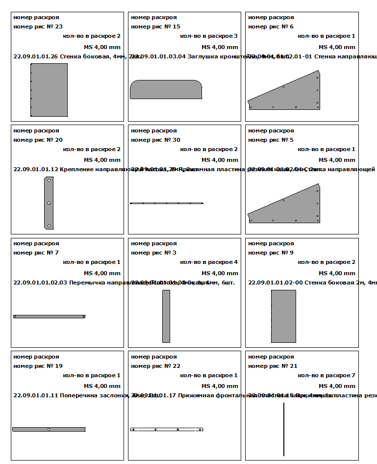

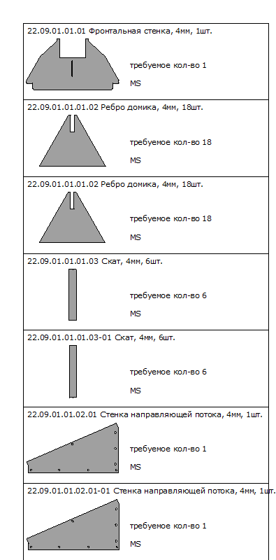

Скачала два отчета, в которых должны быть указаны номера раскроев.
Ни в одном не указывает :(

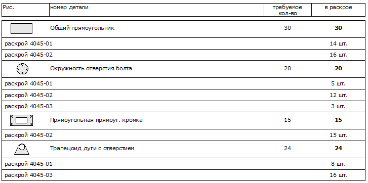

Отправлено 11 Октябрь 2022 - 22:16
Здравствуйте
Схематично логику сделал, там дальше сами добавите, что нужно вам для отчета
Прикрепленные файлы

Отправлено 17 Октябрь 2022 - 13:38
Здравствуйте
Огромное спасибо!!!
