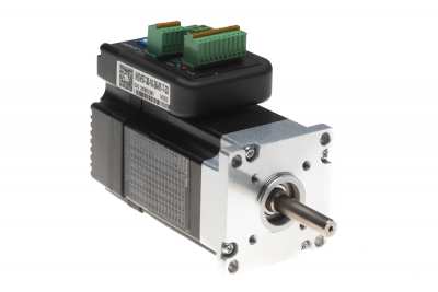

Да и вопрос открыт, серву на замену шаговому двигателю NEMA 34, какую посоветуете (step-dir, без энкодера)?
Нужно недорогое практичное решение. Поделитесь ссылкой, кто разбирается.

Сборка КИТ
Здесь на страничке сервы продаются, это сервы или шаговые гибриды?
например этот экземпляр
ссылка
или этот уже с драйвером на приводе
ссылка
мне надо замену найти этому приводу на серводвигатель. Как подобрать и где найти? скиньте ссылки где искать кто знает.
