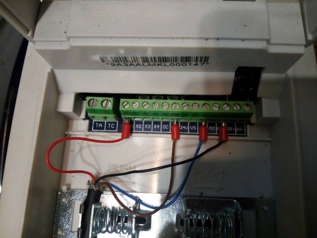

Уважаемые знатоки подскажите какие параметры в ЧП нужно установить  для подключения к Mach3? Также интересует нужно ли подключать питание к ЧП 12v и 24v? Частотник E550 контроллер PLC6x-G2. Пробовал подключать по указанной схеме на фото с добавлением провода на А0 для питания шим, безуспешно! замерял напряжение на А0 почему то там 0,24V. Столько переменных не могу понять где ошибся!
#26 OFFLINE   Eugene86
Eugene86
Отправлено 14 Май 2021 - 15:31
Помогите найти сброс инвертора SUNFAR E550. Помогите с настройками. То что нашёл в интернете не помогает. При запуске шпинделя в нем что то раскручивается, а фреза стоит. Начинаю крутить рукой - сопротивляется, потом запуск происходит. Что может быть? Инвертор или шпиндель брак?
Возникла та же необходимость по сбросу, колупался в настройках и в один "прекрасный" момент заблокировались все настройки кроме F0.10. Причем при установке F0.10 в 1, разблокируется еще и F0.01 (как и должно быть), при любом другом значении заблокировано все((. Заметил один нюанс - при включении сначала показывает 1004, потом P.oFF и потом "0". По идее 1004 не доложен показывать. Прошу помощи, чую сам не осилю(.
Я вот так подключал

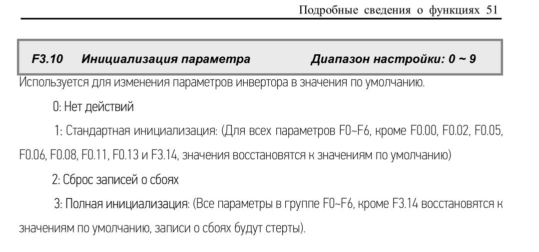

#27 OFFLINE   Rus_Lan
Rus_Lan
  • 49 сообщений
Отправлено 14 Май 2021 - 15:35
Может поможет, пункт 3.
#28 OFFLINE   Eugene86
Eugene86
Отправлено 16 Май 2021 - 15:29
Дело в том, что этот параметр я тоже изменить не могу(.
