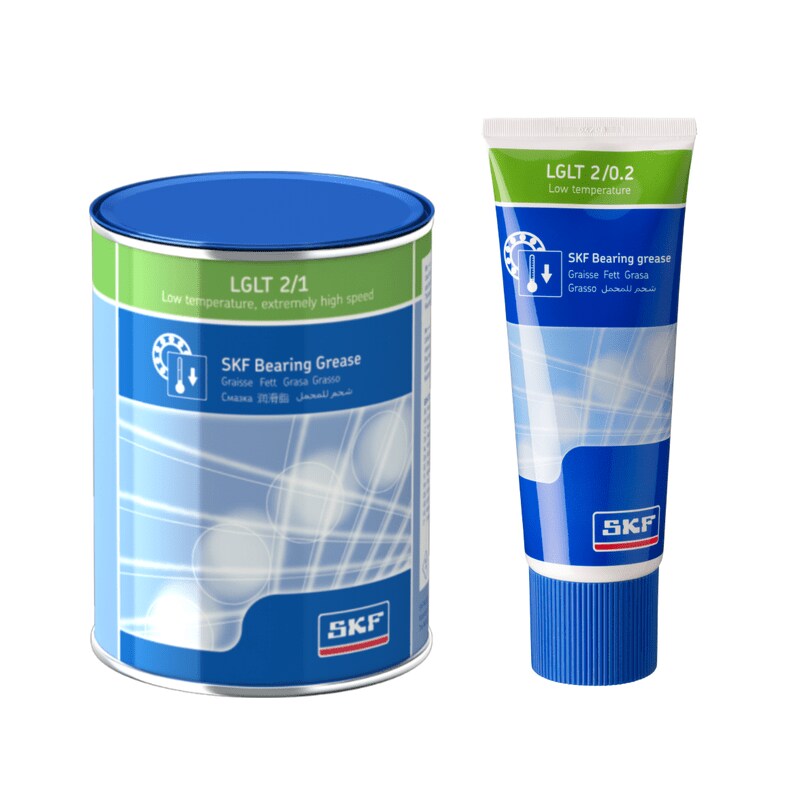

Отправлено 31 Май 2018 - 21:02
Пластичная смазка SKF LGLT 2 для Подшипников.
Техническое описание: для шпиндельных подшипников Низкотемпературная малошумная пластичная смазка для высоких частот вращения. Диапазон температур: -50/110 °С. Основные требования: малошумное вращение, низкая начальная температура. Область применения: веретена текстильных машин, шпиндели металлорежущих станков, приборы и контрольное оборудование, малые электродвигатели медицинского оборудования.

Отправлено 03 Апрель 2019 - 12:17
Ну и как вышеприведенная смазочка? Кто пробовал?

Кто пробовал?
Я пробовал. Выше писАл об этом. До сих пор так и работают подшипники на этой смазке. Но у меня станок мало нагружен.
