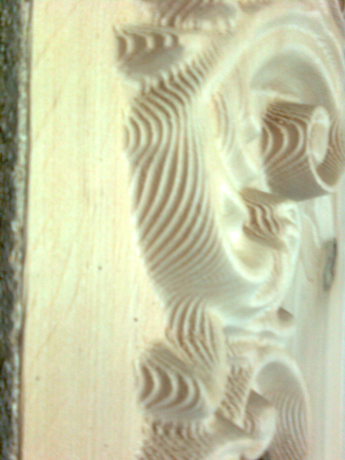

Уважаемый 3D BIG! Прошу у Вас помощи и совета в таком вопросе: я сделал в ArtCAM9.021 рельеф. Сгладил его, как положено. обрабатывал так:-вся мод., по X;-6мм;-это первая УП (черновая). Вторая УП (чистовая) 3мм ball. Размеры рлфа-905х233х27.5. При чистовой обраб. проявляются (а с меншим шагом иинструм.тоже) гребешки поZ по всей глубине. При обработке по XY эти же гребешки проявляются с др.стороны. Фрезы:6мм,2-х заход.ball,3мм,2-х заход.ball.Станок:китаец,JHF CM 1325-3 CNC router. Постпроцессор-G-cod. К сож. в постпроцесс. я полный дуб. Не хватает образования,ArtCAM осваиваю самостоятельно. На Вашем форуме ответа на этот вопрос не нашел, (и на других тоже) :blink: Фото моего недоразумения прикрепляю:

У Вас перекрытие между проходами при чистовой обработке стоит порядка 50% - вот и гребешки и лезут - сделайте меньше величину между проходами, тогда и гребешки уменьшатся, хотя это и увеличит время обработки...

Уважаемый 3D BIG!Пробовал я уменьшить шаг инструмента до 0.1мм(это перекрытие 70%)."Пилит" так же с"гребешками",но более тщательно и дольше.Ровные поверхности как полированные,а чуть в вертикаль...В общем полная ж..а.Не знаю , :rolleyes: что делать!?Хотел загрузить рельеф,который сделал,а мне запрещено такие файлы загружать. :)

А как себя показывает сечение рельефа? Похоже рельеф так создан.

Да,похоже рельеф сделан с небольшим разрешением(дошел до такой мысли),буду переделывать.Сечение проверял-в порядке.Уважаемые 3D BIG &rexti64,спасибо Вам за советы,надеюсь на дальнейшее сотрудничество.Успехов в Ваших благих начинаниях! :) :rolleyes: :unknw: :unknw:

гребешки появляются при резких перепадах высот рельефа, бороться с этим никак, кроме ручной доработки после резьбы.

Здравствуйте уважаемые форумчане!Простите,подлеца,что долго не отвечал по вопросу"гребешков"-болел.И болел далеко от компа...Так вот о "гребешках"-все у меня получилось.Переделал рельеф с наибольшим разрешением.Обработал вначале 6мм ball,потом 3мм ball.Правда перестраховался,при обр.3-кой поставил шаг 0.1мм"пилил" долго,ведь рельеф 1240*350*33.Материал-дуб.Получилось,скажем скромно-неплохо.Если кого интересует,делал рельеф путём вытягивания по двум направляющим и редактором форм.Долго,конечно,но при определенной сноровке ...Зато получился красивый(это я хвастаюсь)!На крутых (до 90град.)подъемах,всё-таки оставались небольшие"гребешки"-доработал вручную.Вот и все. :clapping:
