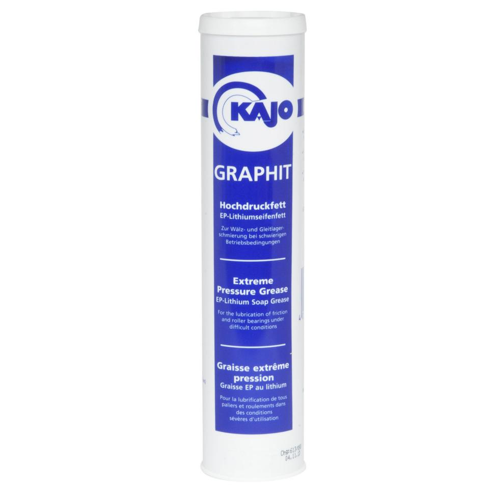

Доброго времени уважаемые форумчане, подскажите плиз, чем акромя Литола  24 можно, а точнее лучше направляющие смазывать (по которым коретка бегает)?
Силиконовая смазка пойдет?
Говорят есть еще какая то вошебная смесь, которая и влагу не впитывает и пыль отталкивает (велосипидисты говорят, что цепи смазывают, но она довольно житкая и тут не пойдет наверное...)
Чем тебе литол не нравится?
Графитовой не пробовал?

А я и не говорил, что он мне не нравится, просто я его еще не пробовал, на днях только смазывать буду, просто интересно, чем народ смазывает, мож че лучше придумали, ну в общем хочу поговорить об этом.
Только учти: литол жрать нельзя!А то потом будешь говорить,что тебя тут плохому научили и майонез лучше.
Силиконовая смазка: так-то,да... но нет! Притягивает к себе пыль и пр. говно. В результате получается печальный результат.
Литол и пр. консистентные: минимальное количество.Иначе тяжело будет таскать на ременной передаче.
Масло для мостов: очень даже да.Можно даже чуть-чуть керосина капнуть.
WD-40: очень даже да.
Привет Кот, как жрать нельзя? я только такой бутер намазал.... и фтопку его... Эх...
ВДшкой побрызгать и усе? пусть елозит?? раз в недельку
