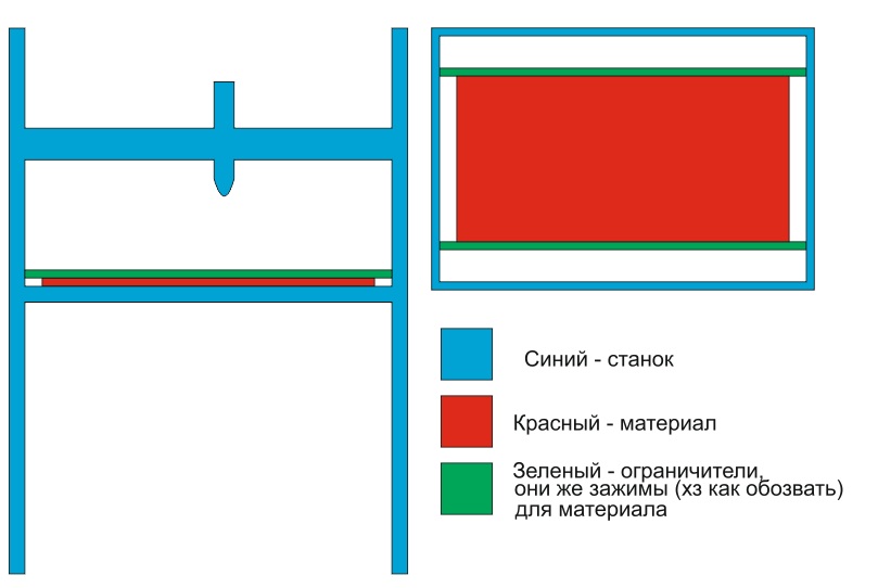

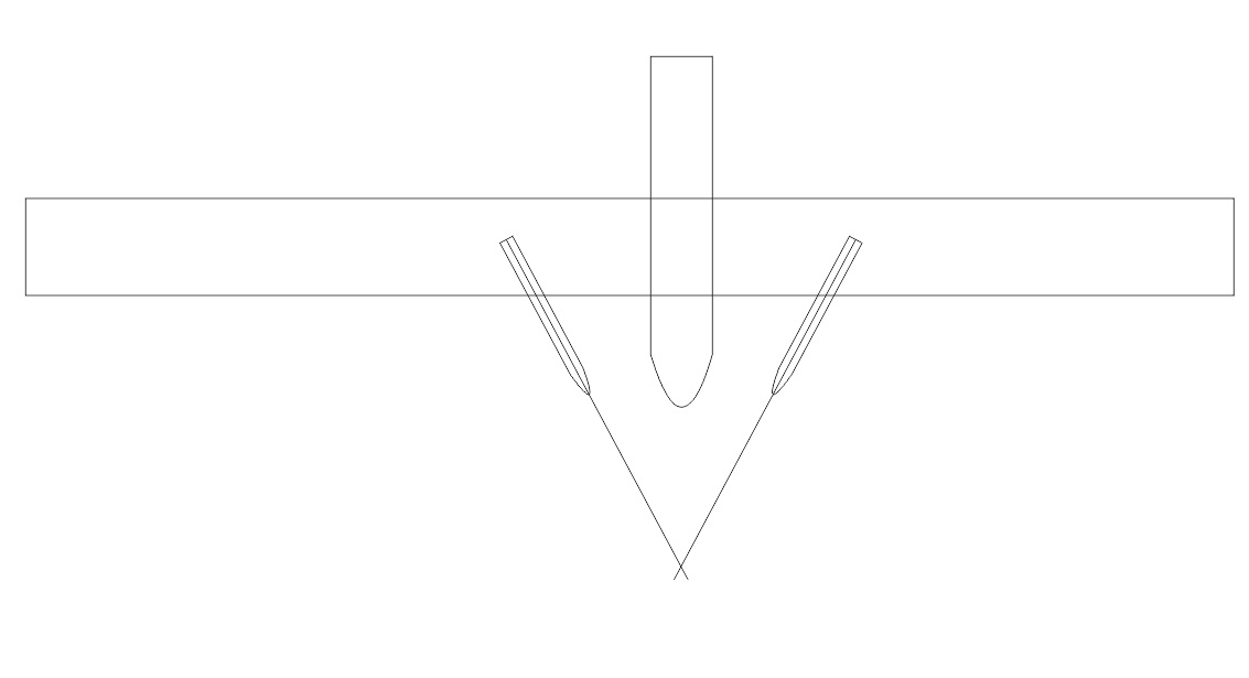

Вопрос по фокусному расстоянию - кто как до материала выставляет фокус? Как упростить? Какие примочки/приблуды у кого есть?
- палка-замерялка понятно - сделать мерную палочку и от материа до сопла мерять путем поднимания/опускания стола.
- можно выставить две лазерные указуйки, чтоб при нужном растаянии в точку сходились
Может использовать упоры стопоря ограничители? они же зажимы для материала?
По цветной картинке - слева - вид спереди, справа - вид сверху, цветами указано, что где.
Сообщение отредактировал Nikodim-09: 14 Август 2017 - 18:17

#134 OFFLINE   Menu/Exit
Отправлено 14 Август 2017 - 18:59
Можно сделать вот такую приблуду.
В чем смысл?
Вешаешь ее на какую то деталь головки и поднимаешь стол.
Как только ножка касается стола - деталь падает.
Просто и эффективно.
Центр тяжести смещен относительно ноги или нога не в центре тяжести.
Висеть эта штука может. А стоять - нет.
Но вообще, то что ты спрашиваешь - фигня. Эти все штуки для затейников, у кого мало работы.
Когда надо ехать, о шашечках уже не думают))
#135 OFFLINE   Nikodim-09
Nikodim-09
    Отец Никодим
  • 586 сообщений
  • Из:Волгодонск
Отправлено 14 Август 2017 - 19:08
Ну скажем так - времени не сильно много, но наверное чуток больше чем у сильно занятых)
Ну и иногда лучше день потерять, потом за пять минут долететь.
наверное уже очень скоро меня эта проблема перестанет волновать, т.к. начнет появляться наконец опыт) но пока.... пока есть время подумать...
Вот версия с зажимом материала- ограничителем мне кажется весьма интересной.
лазерных дел лузер
#136 OFFLINE   Menu/Exit
Отправлено 14 Август 2017 - 19:19
Тогда делай, а не думай.
А то каждый второй хочет одобрения своим изобреталкам.
А каждый первый - нобелевку за это.
