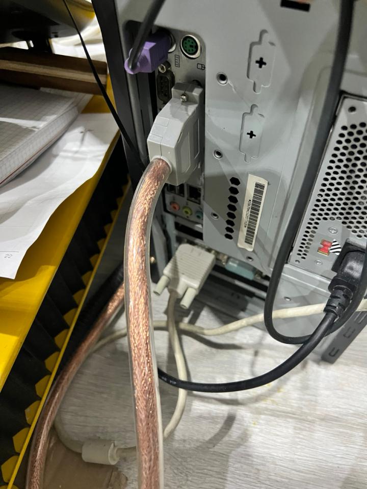

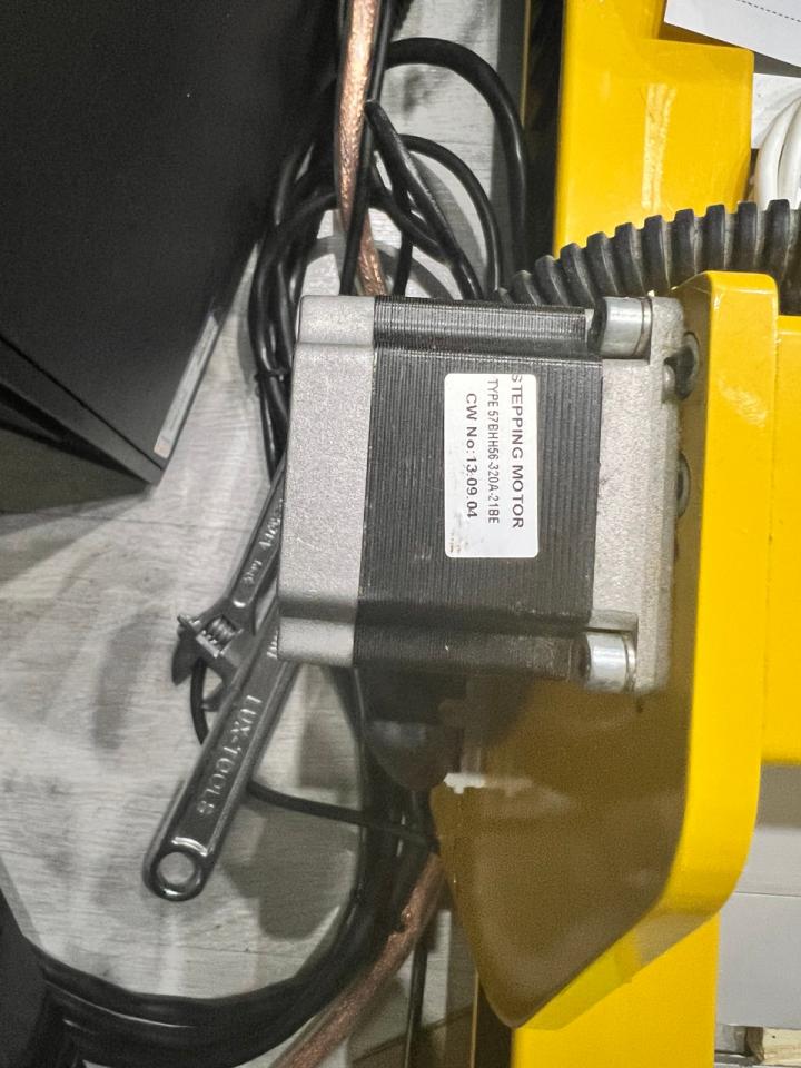

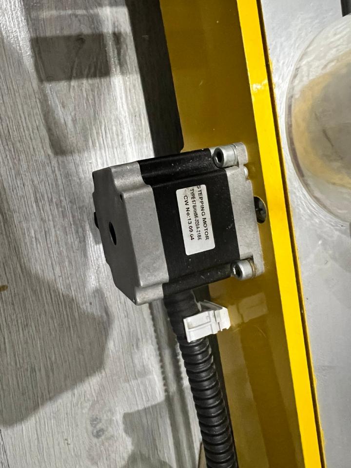

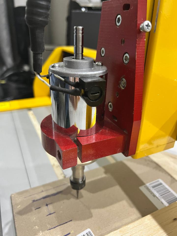

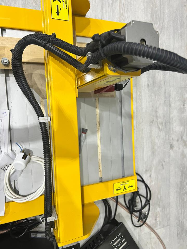

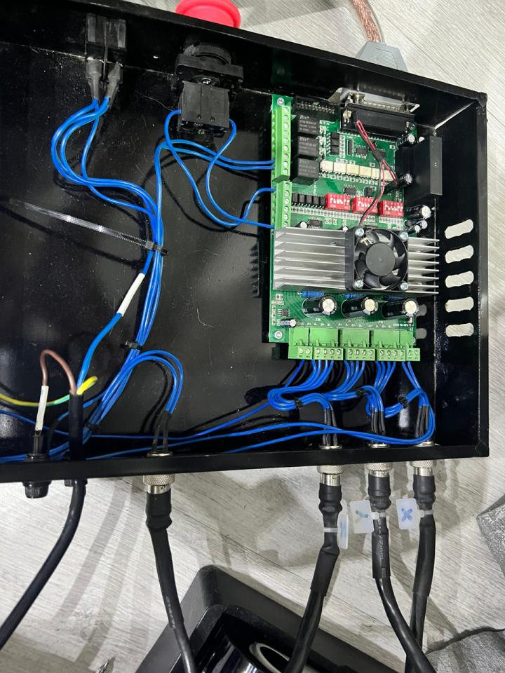

купил на Новый год мелкий БУ TWITTE
Раз "БУ", да еще и TWITTE -  могут и провода полететь.
фотку дайте этого того, что есть
с  разных сторон.

фотку дайте этого того, что есть с  разных сторон.
Посмотрел в интернетах как заменить плату-драйвер.
Узнал что у меня плата "все в одном". А есть варианты сборных плат. Например можно купить RNR Motion плату (бордовая) за 1000 руб с доставкой на Али и 3 драйвера (пока не знаю какие и сколько стоить будут) и БП под них новый, ну или текущие использовать.
За одно разберусь как оно вообще все работатет  :rofl:

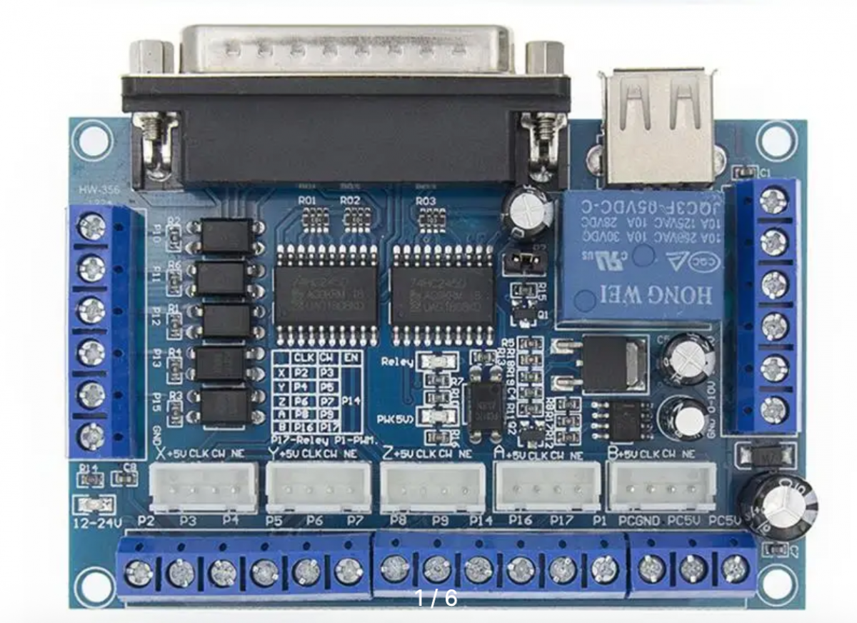

Иван Макаров
Отправлено 29 Январь 2026 - 14:33
Накопал в сети плату управления "Ethernet SmoothStepper"
Стоит что-то очень дорого. Оно на фото.
Плата управления RNR Motion - 1000 руб с доставкой.
Ethernet SmoothStepper - 25 700 руб без доставки:
https://aliexpress.r....74f5366dFaz4z3
NCStudio - 2700 руб с доставкой:
https://aliexpress.r....73a76ce7UIDtQ8
Никто не имел опыта работы с Ethernet SmoothStepper ? Наверно не зря он стоит в 25 раз дороже?
Еще есть вот это устройство: "Mach3 Mach4 USB-карта управления движением с ЧПУ, плата-сплиттер для 3/4/6 осей, используется для контроллеров станков с ЧПУ" - 10 000 руб с доставкой.
Тут и драйверы и поддержка Match4 и USB. ПУ и драйверы ШД в одной коробке:
https://aliexpress.r....701d1f4520SBnW
Денег на Росфрезер у меня пока нет и, наверно, не предвидится. Но вот из этих устройств что бы вы посоветовали?
Сообщение отредактировал Иван Макаров: 29 Январь 2026 - 14:47

Сейчас смотрю как можно потенциально собрать систему управления станком. Скажите, Smooth Stepper никто не подключал к ШД через такие интерфейсные платы? И вообще можно ли это делать? Не спалю Smooth Stepper ?  :crazy:
Есть еще такая платка: https://см.п.1.2.Пра...ya-mach3-mach4/
Но она 21 000 руб стоит, дороговато по сравнению с платами из китая (500 руб).
Посмотрел у них SmoothStepper - под 37 000 руб
На Али 15 000 руб. В общем ужась.
Вот тут нашел некоторую информацию о подключении Smooth Stepper к ШД через такие платы:
