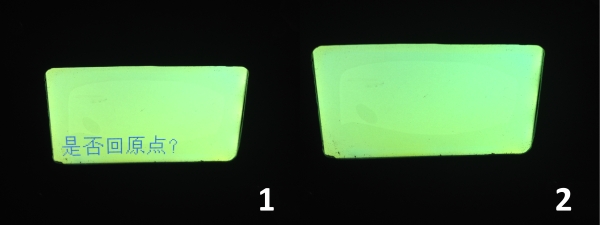

#131 OFFLINE   incubus
incubus
  • 36 сообщений
  • Из:Almaty
Отправлено 05 Июнь 2016 - 22:39
Прошивал родной dz853_C3.zup (изначально шла с машиной, ее же прислал производитель)
Результат:
#132 OFFLINE   incubus
incubus
  • 36 сообщений
  • Из:Almaty
Отправлено 06 Июнь 2016 - 18:09
Сегодня получил ответ от производителя станка, по поводу пустого дисплея (фото в предыдущем посте)
Вот, что ответили:
For this problem , you need to formatting the system and resetting the parameters as following : Formating power off laser machine, press “ok”key till power off the laser machine, select “emergent recover”, when press “ok”, power off laser machine again. Waiting for 5 seconds, display “if go home” press “delete” key, enter it, press “menu” ---system setup ----inner format---ok----keydata format---ok---ok----cancel--- return to main interface --- power off laser machine.
2. parameters setting Display “if go home--- delete, enter into main interface, press “menu” --- system setup---func configu--- cancel --- ok (Chinese) --- ok (x axis: enable, y axis: prohit) --- ok (open laser machine, ask if go home) --- cancel --- cancel --- ok ( is there hard limit sensors?) --- cancel--- cancel--- cancel. Display “if go home” press “delete” key, press “menu” key to setting the all parameters.
Мне не помогло )))) меню не проявилось.
Вынул контроллер, маркирован он RZNC-0601PBBE (两轴激光) -L13-110527
两轴激光 - 2-осный лазер
Это вариация 0501?
Сообщение отредактировал incubus: 06 Июнь 2016 - 18:10
#133 OFFLINE   3D-BiG
Отправлено 07 Июнь 2016 - 05:22
Вынул контроллер, маркирован он RZNC-0601PBBE (两轴激光) -L13-110527 两轴激光 - 2-осный лазер Это вариация 0501?
0501, это с "мозгами" в самом пульте, а на лазеры что я видел ставилась версия с "мозгами"на самой коммутационке, фотку которой я и приводил и здесь дублирую (мы их называли 0509, согласно документации, где приводилась распиновка разъемов такой коробочки)...
Вот про маркировку на самой коробочке реально сейчас ничего НЕ подскажу по памяти ,ибо сейчас НЕ в основном месте заленания, но:
Если у вас лазер с вот таким DSP-процессором:
$_1.JPG?set_id=880000500F
С такими контроллерами, правда с разными типами пультов приходилось иметь дело в лазерах Юминга (ZUP- прошивка, и ставились такие системы управления на станках с индексом KII) и фрезерах Creation KingCUT (при том если классический черный пульт - то прошивка классическая четырехфайловая, если же пульт белый с нестандартной адресацией кнопок, то ZUP- прошивка), на наклеечках было разное написано (конкретики не помню - сейчас нет под рукой таких DSP-шников - не в основном месте залегания я сейчас, где склад со всяким хабаром), но перепрошивал я их друг в друга почти без проблем - проблемы были только в случае, если пароли на ковыряние настроек в пультах фрезерных были установлены - тогда смена фрезерной прошивки одной на другую НЕ позволяла править настройки, а старый пароль не позволял войти, но при возврате на родную прошивку, старый пароль опять начинал работать, а вот лазерная при этом - позволяла...
В основном месте залегания есть фрезер с такой системой управления и с черным пультом, есть исправная фрезерная электроника с белым пультом и паролью (на черный пульт не перекрещивается) и 3 -5 (точно не помню) трупов таких электроник с фрезеров - лазерных таких нет ( только с парой лазеров приходилось иметь дело и давненько - лет 5 назад).... Если важно, то, как доберусь до загородного дома, смогу посмотреть что там у них на наклеечках написано...
