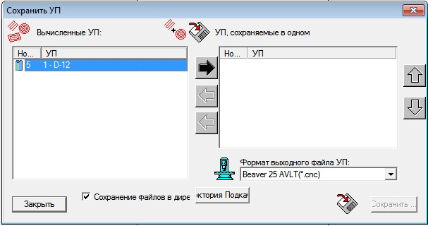

Доброго вечера всем!
Купил б\у станок Beaver 25 AVLT8. К нему имеется софт ArtCAM 9.
Но под данный станок нет постпроцессора для ArtCAM.
Помогите найти, весь интернет уже изрыл, нет ни где. :cray:
Или же подскажите может как то самому попробовать написать?
Есть правда программа рабочая, которая пропускалась через арткам.
N0 G17
N10 M03 M07
N20 G90

#649 OFFLINE   3D-BiG
Отправлено 03 Октябрь 2018 - 23:14
Видать так рыли, ибо надо искать не на бивер, а на марку стойки... Там вернее всего Синтек, а на Синтек здесь на форуме постпроцессор выкладывали и не раз...
Сообщение отредактировал 3D-BiG: 04 Октябрь 2018 - 01:51
#650 OFFLINE   materik
materik
  • 24 сообщений
Отправлено 04 Октябрь 2018 - 01:43
Посмотри в архиве. Какой-то из них точно рабочий.
Прикрепленные файлы
#651 OFFLINE   Artvinil
Artvinil
  • 49 сообщений
Отправлено 04 Октябрь 2018 - 11:39
У меня в 2008 есть
Прикрепленные файлы

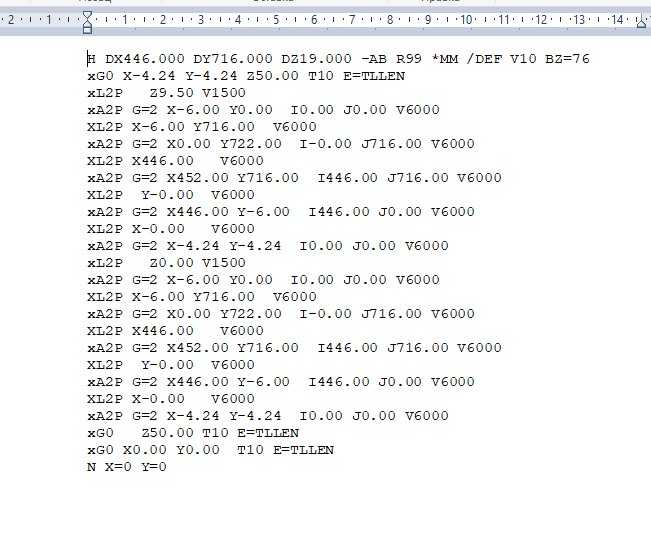

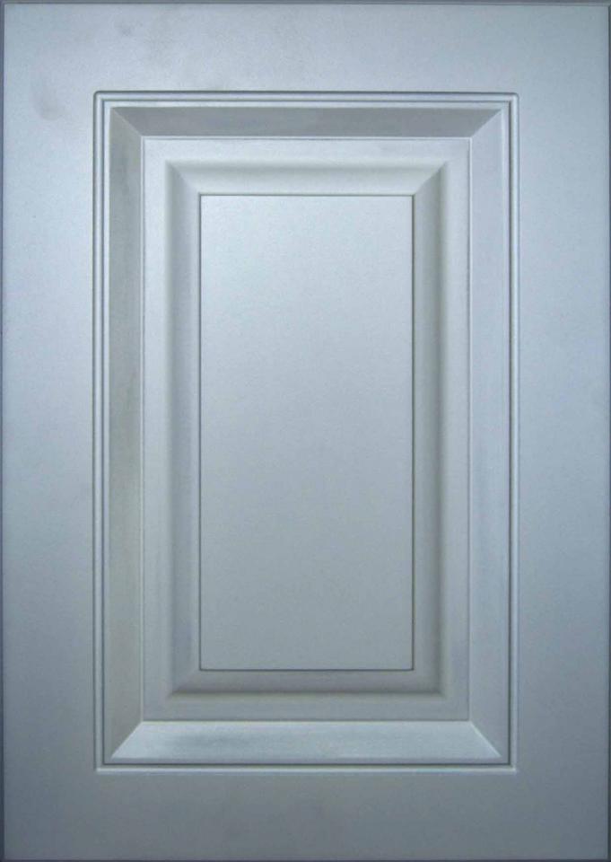

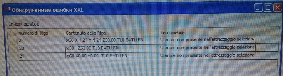

Добрый день. Имеем станок PRATIX S, 2013 года (SCM GROUP) . Работаем на нем через Базис Мебельщик. Возникла необходимость делать фасады, Базис такие вещи делать не может, это к примеру, выход фрезы под определенным углом, как на фото Vito(ласточка).jpg . Решили попробовать через арткам, нашел там постпроцессор (SCM_Record130-240_Xilog_mm1) , из всего мною прочитанного, вроде бы им пользуются, но что то наш станочек не хочет его "кушать" Я нарисовал в арткаме прямую панель и сохранил программу: 123.PNG . При загрузке программы станок выдает ошибки : IMG_20181005_110907.gif Не подскажите в чем может быть проблема, и вообще можно ли заставить этот станок работать из под арткама? Спасибо.

#654 OFFLINE   yaso73
Отправлено 10 Октябрь 2018 - 13:42
Киньте клич по сервисникам SCM(только тихо) - может кто и поможет с работающим постом.Или сразу в поддержку арткама(у них там власть сменилась,сейчас хз,чё там).
Но самый простой вариант - напишите руками.Быстрее выйдет,даже если параметрику писать.Максимум - час потратите.Зато потом только габариты менять.
Арткам,падла буржуйская,почему-то коряво довольно пишет такие проги.Какие-то там дрыги и подпрыги получаются(может вектора говно,может ещё чего).
А с от руки писанное - надёжнее. :good:
Хоть в простом ксилоге,хоть в маэстре.
:hi:

#656 OFFLINE   Foleg
Foleg
  • 6 сообщений
  • Из:Краснодар
Отправлено 11 Октябрь 2018 - 11:07
Спасибо, попробую по сервисникам, сам я писать не специалист
