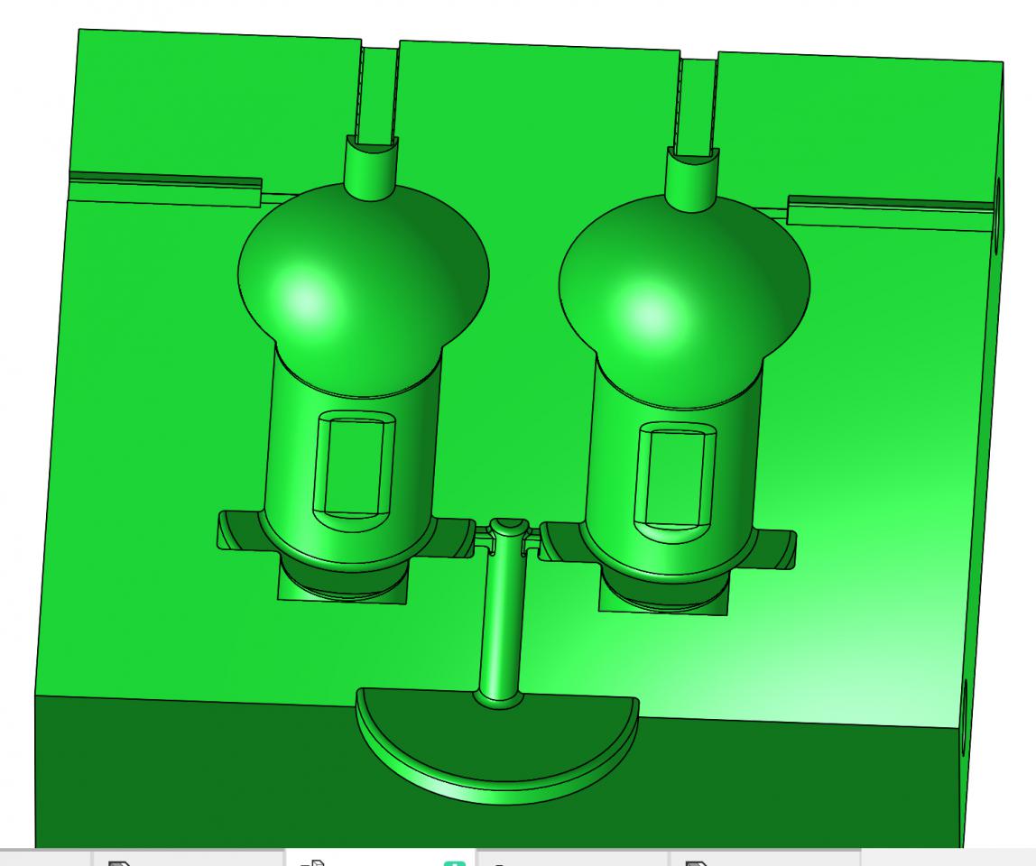

Добрый день всем, прошу помощи так как пока новичок в вопросе powermill.
Проблема вот в чем, создал программу обработки для пресс формы при симуляции все в норме все красиво. Но в реале обработка шарообразного участка сферической фрезой не даёт нормального круга, все остальное в норме и в размере ((
Могу сбросить программу целиком или сделать фото настроек.

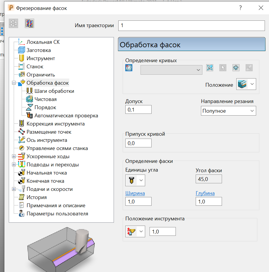

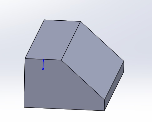

Всем привет. Не так давно пришлось начать изучать PM. Опыта мало, но результат, как всегда, нужен здесь и сейчас.
Надеюсь на вашу помощь :help:
Подскажите кто какой стратегией обрабатывает скосы на подобных деталях?
Как сделать чтобы концевая фреза выбирала припуск боком по траектории снизу вверх?

Обработка кривых - обработка фасок

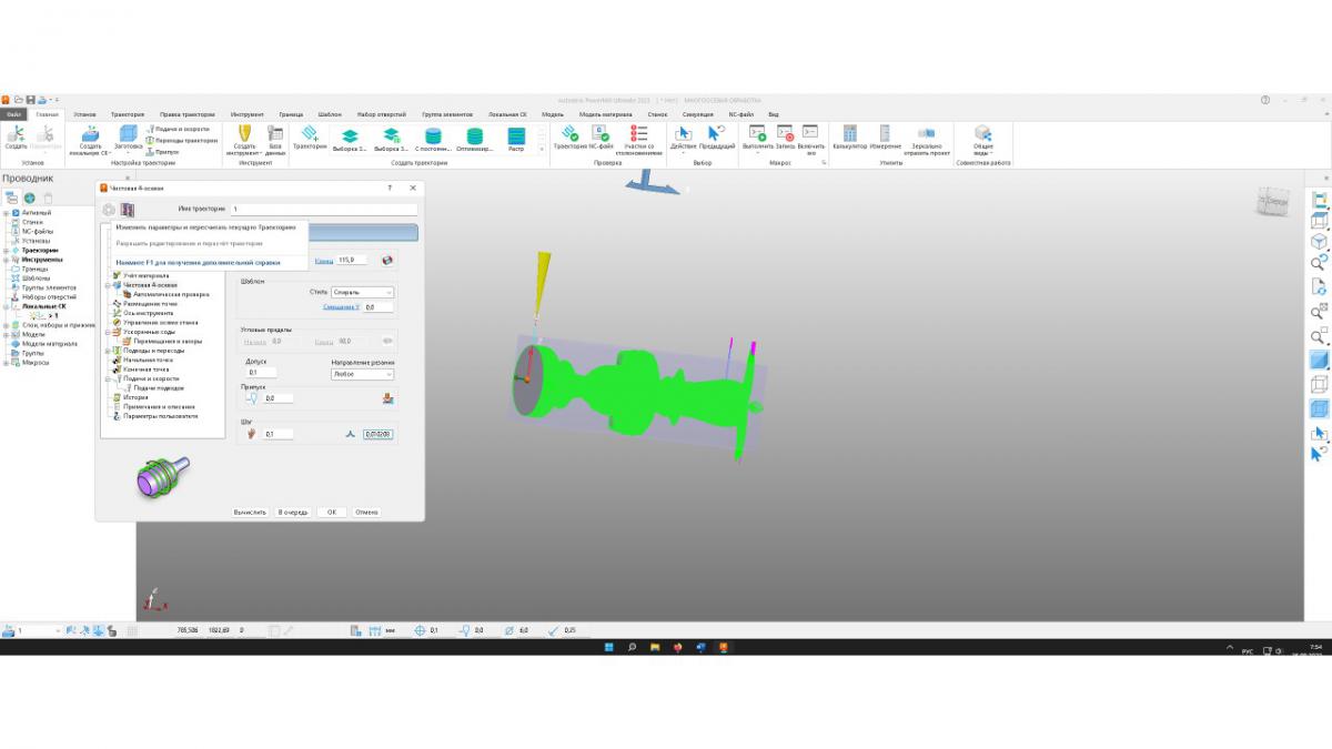

Здравствуйте. Вопрос по создании траектории   с поворотной осью в  PowerMill. Всем известные шахматы Египет. При вычислении траектории, в конце заготовки происходит непонятное (на скрине), до этого делал бюст Сталина, все прошло нормально. Траектория чистовая- 4-осевая, фреза морковка 0.25. Подскажите, пожалуйста, куда рыть?

А что, собственно говоря, "не так"?
Не видно на вашем скрине с таким ракурсом.

Там в головном уборе какие-нибудь дырки, сквозь которые фреза пролетает до конца заготовки.
