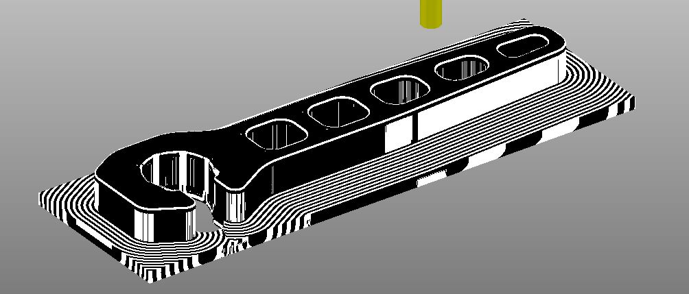

Отправлено 24 Сентябрь 2025 - 15:08
Подскажите пожалуйста - правильно ли я понимаю что режим "Оставшийся материал" у меня отображается неправильно?
