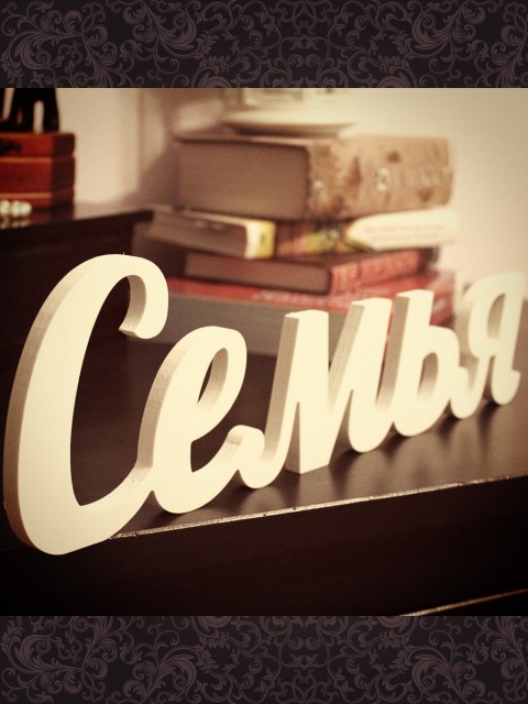

Подскажите как выбрать правильно фрезу и УП для вырезки букв из фанеры примерно как на фото.Заранее спасибо.
#102 OFFLINE   2ar
Отправлено 20 Июль 2015 - 22:57
фреза концевая
УП обработка по профилю
Спасибо принимает сбербанк, а я предпочитаю валюту Рф
#103 OFFLINE   Коллега
Коллега
  • 100 сообщений
  • Из:Магнитогорск
Отправлено 21 Июль 2015 - 11:11
фрезы описаны ранее - компрессионки, свежие однозаходки в несколько проходов, вроде кто-то двузаходки пользовал (Читайте выше, это интересно)...
Но мне кажется или у вас на фото ПВХ? Пвх обрабатывается и режется легче фанеры. Я однозаходкой со стружкой вниз ПВХ 10 мм режу за 1 проход и все красиво и мило, как на фото.
Получится ли разрезать фанеру до такого качества - это вопрос скорее к качеству самой фанеры.

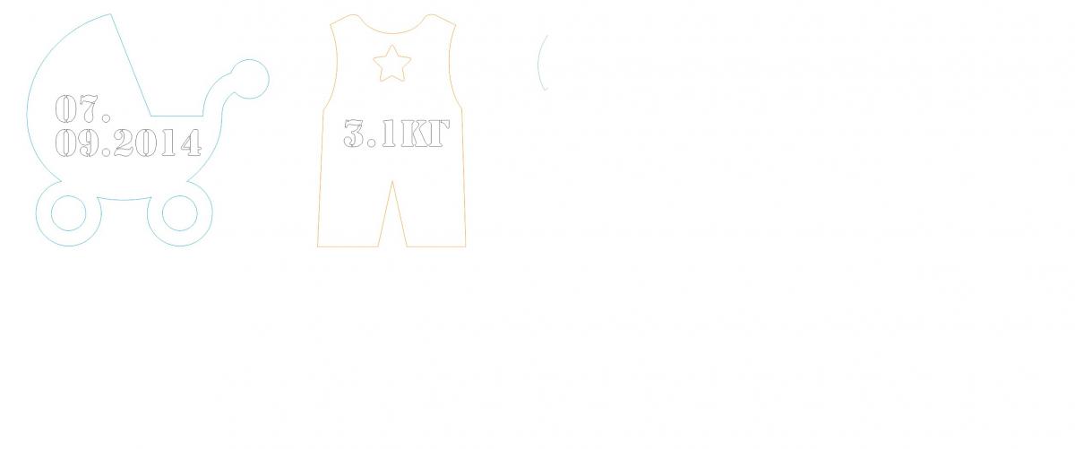

Отправлено 14 Август 2015 - 13:43
Добрый день гуру подскажите какой фрезой можно вырезать вот такие цифры как на фото размер цифры высота 10мм ширина 6мм
#105 OFFLINE   Коллега
Коллега
  • 100 сообщений
  • Из:Магнитогорск
Отправлено 14 Август 2015 - 15:03
эммм... попробуйте Лазерный станок... или тонкие прямые фрезы типа Гравмановских H1LX300301... правда по глубине это реально скажем из ПЭТа...
