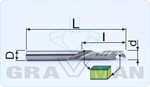

как можно порезать 3-4мм фанеру 2/2, чтобы не потребовалась дальнейшая обработка? 1500 мелких деталей однако требуется вырезать... Резал однозаходной компрессионкой A1FLX3.12 на всю глубину, без припусков, скорость подачи 30мм/с, частота вращения 18000. Дак мохра остается.
Нижний зуб фрезы до верхнего края фанеры не достает?

Своего форматника нет, оборудование не загружено. Если отдавать на сторону, то только в лазер, а это жженые края (ну гамно же) и более 50% дохода уйдет на сторону (при своем свободном оборудовании как-то стремно это). Про вертикальный торец я понял. Откалывать крайние слои фанеры не будет при этом? Приспособу даже можно не делать, т.к. высота стенки 90мм, а портал 200мм. Получается я вырезаю заготовки нужной геометрии, потом собираю в пакет, кладу на торец и режу шипы, так?
Имеется в виду вот эта зона? Картинка первая с гугля, для примераUMrKNAT.png. Если да, то не достает

Отправлено 01 Февраль 2016 - 20:34
Нет. Речь о зубе, который давит материал наверх (на картинке справа). k1flx.jpg
Область этого зуба не должна доходить до верхнего слоя фанеры.
Махра остается на верхнем или нижнем крае фанеры?

На верхнем крае. Скорее всего фанера остается в зоне этого зуба, т.к. фанера была 4мм, а рабочая часть фрезы 17мм
P.S. У меня была 4мм фанера, но резать надо будет 3мм!

Под фанеру ложу подложку (из фанеры же), чтоб стол не прорезался. Саму заготовку креплю или саморезами по краям или на двусторонний скотч (например 3мм фанеру). Думал, может бахрома и сколы из-за того, что стружке некуда уходить, попробовал приподнять материал, подложив 3 мм полоски фанеры - стало еще хуже. Может кто что посоветует?
Для таких целей есть в Gravman.ru компрессионная фреза K1FLX32005 диаметром 2мм и рабочей кромкой 5мм - у нее зона нижней заточки как раз оптимальна для 3мм фанеры.. Недавно брал парочку для демонстрации клиенту - чел был в восторге!!!!
