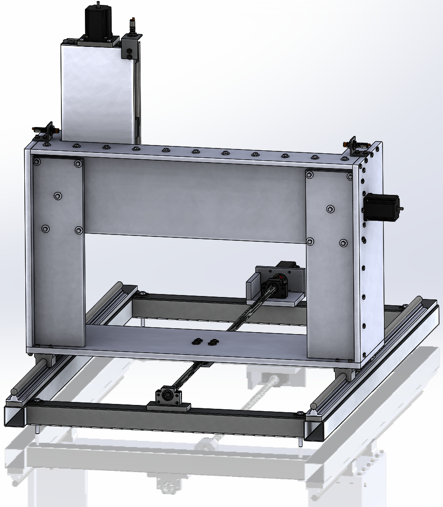

Я бы усилители стоек портала на внешнюю сторону перенес и "поажурнее" нарисовал. А то рабочее поле получается впритык к порталу - заготовку большого размера закрепить со стороны портала не получится.
Я бы тоже хотел получить там больше пространства не в ущерб жесткости, но не понял куда Вы их предлагаете перенести и как расположить. Поясните пожалуйста.
Еще верхнюю балку портала изготовить прямоугольной, а не плоской - жесткость вырастет.
Это как - "прямоугольной, а не плоской"? Имеется ввиду верхняя крышка с вырезом? Что с ней сделать?
    Стол, очерченный красными линиями с поперечинами, делайте отдельно от всего - и рельсы монтировать удобнее, и  регулировать его при монтаже потом с помощью прокладок между ним и стояками;  ШВП по У выставлять тоже будет проще.
  Стояки варите к самой нижней рамке и заваривайте сверху пластинками не тоньше 10 мм ( чтобы под болты в них резьбу нарезать: м10,м12 ( зелеными черточками обозначил ).
Спасибо за идею! Поставлю раму стола не на стойки, а на мощные болты для регулировки.
  Пластину крепления  шаговика не желательно сверху к рамке столешницы присобачивать.
Обмозгую этот момент.
  Пластины с желтым крестом ваще ерунда какая-то, смотреть страшно)), поставьте или стойки портала по-толще, или ребра жесткости на них ( приварите/приклепайте.
Варить/клепать не буду.
Вы старую картинку привели. На последнем варианте страшные пластины с крестами образуют раму. Они не только прикручены с торцов к нижнему основанию портала и к стойкам, но и стянуты по всей площади соприкосновения с поперечиной портала, на которой установлены рельсы X. Если перенести их объем металла на стойки портала, то потеряем в жесткости.
Место для крепления усилителей стоек портала появится, если удлинить нижнюю перемычку, к которой крепится гайка ШВП.
Сам портал будет более жесткий (при такой же массе), если применить пространственную структуру (профилилованная прямоугольная труба или ее вариации, можно сделать сборную конструкцию).

  Ваша схема стола практически аналогична моей.
  Думается, что если стол все же будет не на регулировочных болтах стоять, а притянут к стоякам болтами, то жесткости будет больше.
  - имхо.
Если подразумевается использование болта вместо стойки, сделанной из отрезка профильной трубы и намертво приваренной к основанию - это плохая идея с точки зрения жесткости.
Угу. Иначе нагрузка, приложенная к стойке "на выламывание из основания", будет передаваться не на все сечение профильных труб основания и стола, а только на одну ее стенку. А стеночка-то тоненькая - труба в проекте заложена легкая, "строительно-конструкционная" (ширпотреб с металлобазы), а не усиленная...

... А стеночка-то тоненькая - труба в проекте заложена легкая, "строительно-конструкционная" (ширпотреб с металлобазы), а не усиленная...
Нет проблем, можно стенку вместо 2мм, взять 3мм или 4мм. Просто рама будет притягиваться к подстолью (а теперь и рабочий стол по совету также), и такая стенка, я надеюсь позволит в случае необходимости привести направляющие Y к одной плоскости. После сварки, степень близости направляющих Y к одной плоскости, все равно некая лотерея. Вот подстолье наверно надо будет делать из 4мм профиля, даже исходя из потребности в массе. Лучше взять стенку потолще, чем специально утяжелять грузом, да и жесткость подстолью пригодится.
Крепить раму к подстолью планирую четырьмя болтами М8, которые по-краям поперечин рамы.

Правильнее раму изготовить из толстостенного материала, а на подстолье пустить жестянку.

Вопрос к ТС:
Есть,где фрезеровать раму?Как планируете получить ровные площадки под направляющие?

Если бы было, то и конструкция станины была бы другой. Кто-же фрезерует не жесткую раму из четырех профильных труб со стенкой 2мм, которая будет потом притягиваться к жесткому подстолью с целью регулировки вертолета.
....Как планируете получить ровные площадки под направляющие?
Площадки-подложки просто вырезаны из плиты АМг6 12мм. При калибровке собранного станка, в случае необходимости, будут фрезероваться местами на имеющемся станке.
Это хоббийный станок по деревяшке, собираемый в гаражных условиях.

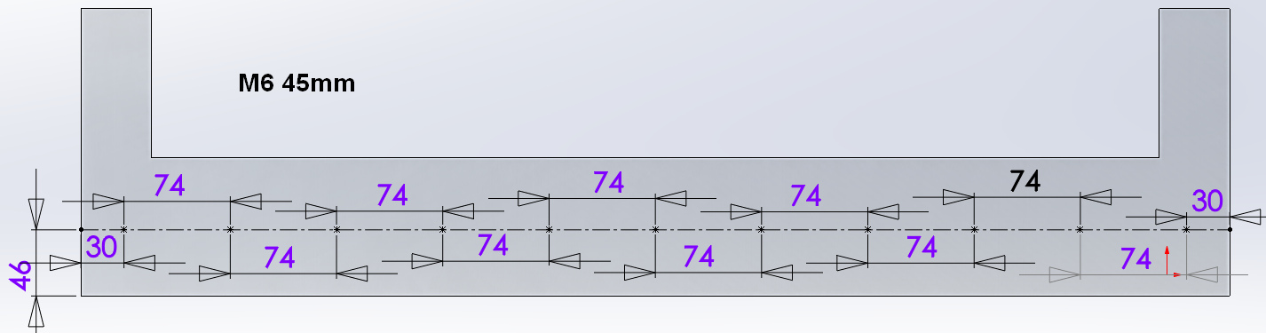

Посоветуйте правильный расчет диаметра, длинны, количества и расположения болтов для Т образного соединения алюминиевых пластин и соединения плоскостей. 12 и 15мм АМг6
В данном случае соединены Т образно две пластины 12мм. На картинке расположение и все параметры. Сделал просто по наитию.
Болт должен закручиваться в алюминий примерно на 2 диаметра.

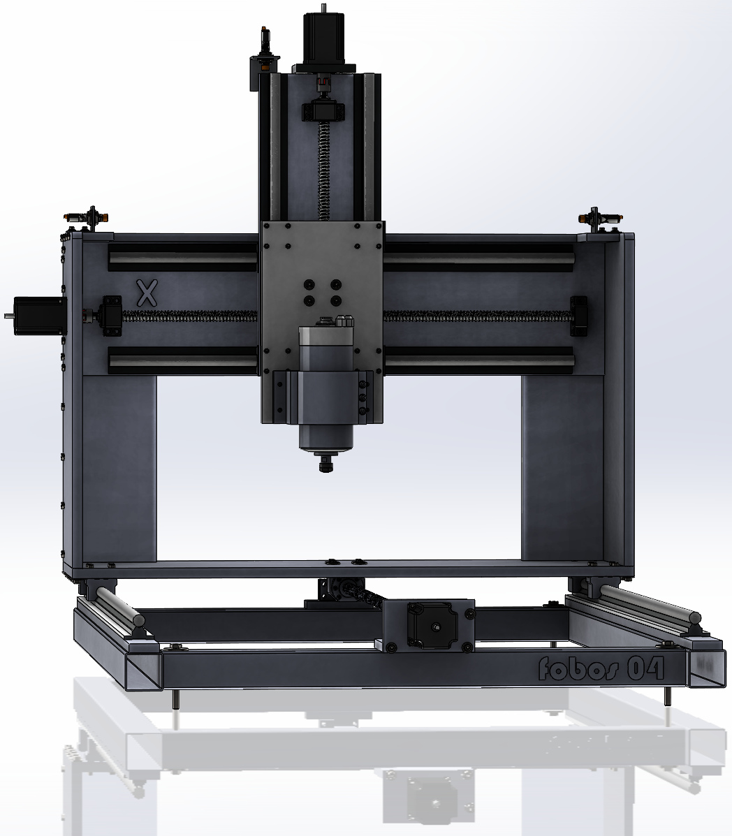

По конструкции: рассмотри все-таки вариант портала - прямоугольная балка (например, 50×180, три стороны толщиной 10мм, чтобы закрутить болт в торец, а заднюю стенку 4мм), сделанного из листового дюраля и стойки 20мм без усилений. На мой взгляд будет значительно жестче на кручение. И бонусом увеличится рабочий стол.
На счет рамы: тоже считаю, что ее нужно делать наиболее прочной - основа станка все-таки)))
При такой компоновке, как нарисовано, думаю, прогиб портала при расположении шпинделя посередине и направлении фрезеровки по длинной оси будет относительно большим.
Рассмотрю.
На счет бонуса не понял. Как балка влияет на размер рабочего стола? Ну например рабочий стол у меня 540*1300мм. Меняю конструкцию балки. Каким образом это отразится на размерах стола?
Нет. Она здесь ничем таким не является. Я уже писал, что это не более чем подложка между жестким подстольем (станиной) и рельсами Y, для регулировки. В принципе можно даже не соединять две трубы поперечинами.
Рассмотрю этот вопрос на стадии проектирования. После расстановки крепежей, погоняю сборку в симуляции. В случае недопустимых прогибов, буду что-то дорабатывать/менять.
Дело не в использовании самой балки, а в том, что при жесткой балке и при небольшом увеличении толщины стоек портала, можно будет отказаться от усилений и как следствие увеличить габариты стола.
Ясно. Но магналий 15мм на стойки, нижнее основание портала и усилители уже куплен в виде полосы шириной 250мм. Также куплен и на остальные детали толщиной 12мм полосами шириной 200 и 40мм.
