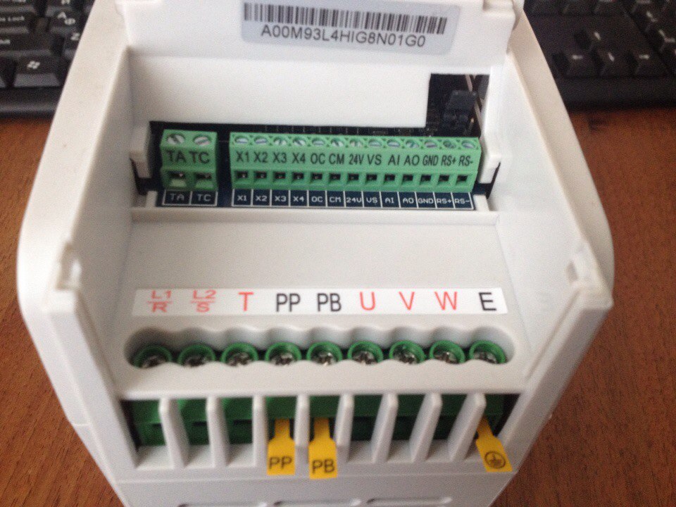

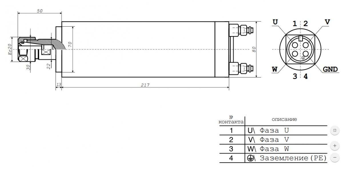

что то я уже запутался, походу надо спать. 4й контакт это и есть gnd.и у меня к 4м контактам на шпинделе припаяно по проводу переходящему в кабель 4х жильный, а на другом конце также 4 залужёных провода - U, V, W, GND. U V W я подключил в инвертор, GND  или подключать в инвертор клемма Е это земля инвертора, или GND  подключать к общему заземлению стойки с электроникой, и тудаже отдельным проводом подключить землю инвертора из клеммы Е. я уже запутался что нужно.

Убить мало за такую маркировку. Желто-зеленый провод - это не GND ("Ground", "общий провод"), а PE ("Protective Earth", "защитное заземление"). Почувствуйте разницу...
Клемму "E" на инверторе соединить проводом (во имя соблюдения единого мирового стандарта - желто-зеленым) с точкой защитного заземления станка. Провод PE шпиндельного кабеля - тоже в клемму "E".
Если кабель шпинделя экранированный, то оплетку кабеля также подключить к клемме "E" и убедиться, что на другом конце кабеля оплетка не соединяется с корпусом шпинделя (или металлическим корпусом разъема).

На шпинделе сверху четырехконтактный разъем. Внутри шпинделя к нему должны быть припаяны три обмотки. Четвертый провод никуда не припаян. Если он у Вас припаян к корпусу, то просто не припаивайте его со своей стороны к Вашему кабелю, который идет к шпинделю.
