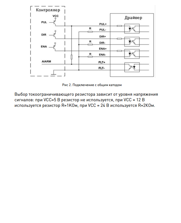

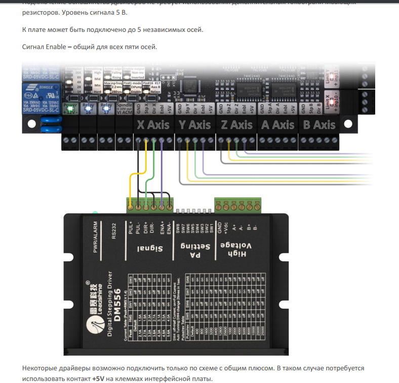

доброго времени суток, после 2х месяцев перерыва, снова занимаюсь станком. сейчас остановился на этапе подключения драйверов, бп, опторазвязки и тд. вопрос, есть 2 типа подключения, драйвера, с общим плюсом и общим минусом, на опторазвязке есть доп клемма +5v поэтому можно оба способа использовать, какой тип лучше использовать?

плюсы обычно соединяются перемычкой
#287 OFFLINE   lkbyysq
Отправлено 03 Июль 2017 - 00:31
Лично я очень и очень сильно сомневаюсь, что ширпотребные опторазвязки допускают оба типа подключения. Чаще только второй.

ну а если по вопросу? какой способ подключения лучше использовать?
Тот на который рассчитана Ваша тайная плата управления.

да точно,забыл написать про эту мелочь) stepmaster v2.5, драйверы leadshine em806 3 шт, yako YKD2608MH 1шт, и leadshine dm442

Подключайте, как степмастер предписывает. Схема его выходов есть?

да тут по такой схеме, я только не пойму в gnd на опторазвязке нужно подключить 3 минусовых провода в одну клемму?

Так там для каждой оси отдельный вывод вроде.
да, я про схему, там чёрные провода из пул- дир- и эна- идут в gnd, там просто 3 провода в одну клемму надо подключить?

Да. Одного недостаточно.

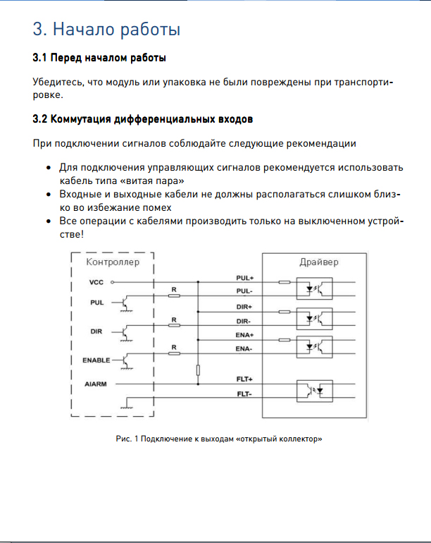

подскажите на драйвере в разделе сигнал коннектор две клеммы alm+ alm-, куда их подключать в опторазвязку и надо ли вообще? за что они отвечают? и можно ли драйвер подключить через один провод? или все плюсы на одном проводе все минусы на другом?
"Alm" - сокращение от "Alarm". Выход, активное состояние которого сообщает, что в драйвере или двигателе обнаружены какие-то неполадки, препятствующие нормальной работе. Если в спроектированной вами системе управления станком предусмотрена обработка таких событий (хотя бы на уровне активации цепи "E-Stop") - можете куда-нибудь подключить...
Поясните свою мысль, пожалуйста.
А то я сейчас себе на даче электропроводку делаю. Представляете, сколько денег я смогу сэкономить, если обойдусь одним только фазным проводом, выкинув из схемы нулевой? В общем, хотел бы прикоснуться к тайне передачи электроэнергии по одному-единственному проводнику, вместо "двух и более"...  :crazy:
Можете прямо на драйвере объединить перемычками из провода клеммы PUL-, DIR- и ENA-, и кинуть от них к клемме GND всего один "черный провод" вместо трех.

не, этот секрет я не расскажу как одним фазным пользоваться))))а по поводу моего случая один провод имеется ввиду многожильный 6 проводов, типо витая пара с экраном. в руководстве написано входные и выходные провода должны быть на расстоянии друг от друга, имеется ввиду дир+ и дир- или дир+ и А- выход на двигатель?так и думал что это аларм сокращённо, на схеме FLT. хз куда их подключать, буду юзать кнопку е-стоп
