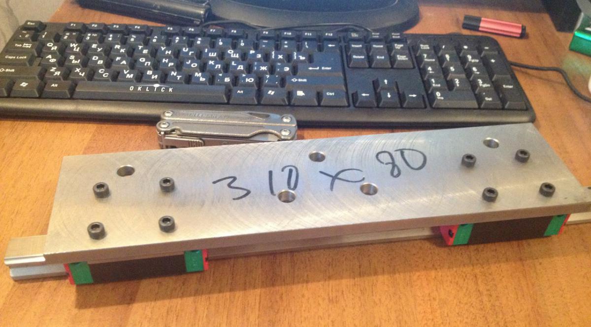

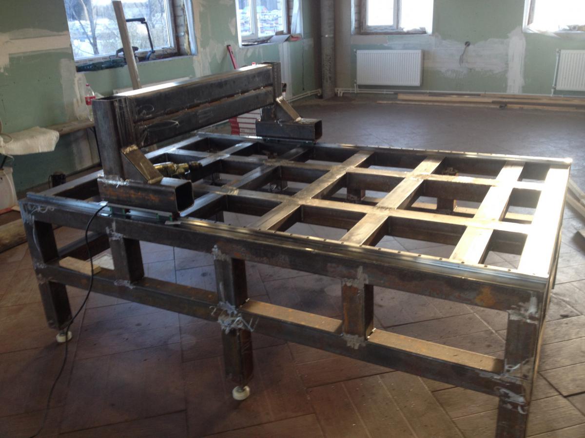

прикрутил пластины к порталу, и прикрутил рельсы к станине, портал ездит по рельсам, вроде болемение если учесть что без юстировки, а провалы нв рельсах в некоторых местах большие.

Отправлено 24 Апрель 2017 - 11:40
Что,собственно,только подтверждает теорию "толстой железякой можно погнуть тонкую железяку". :pardon:
В принципе,для дров,достаточно чтобы он просто катался не спотыкаясь и хоть чуть-чуть попадал в размеры.
Судя по конструкции портала можно предположить,что там радости поменьше будет. Ну и выставить относительно перпендикулярно оси тоже надо будет руки приложить.
Вам же не шатл запускать?
Вот и делайте,чтобы ходило без скрипа и хоть чуть-чуть(по меркам металлообработки) попадало в размер.
Уж и не знаю,о какой "юстировке" говорите,но тут если с часовым индикатором подкрасться - можно доооолго "ловить размеры".
Так что делайте до работоспособного варианта. Остальное даже не обдумывайте. :good:
И потом запеньте аккуратненько трубы.А то реветь будут при работе сильно.Только без фанатизма.
На такой длине и с перекосом в пару миллиметров поедет. Тут удивлять нечем. Соберите портал и Z. Вот когда это всё поедет и даже будет место,куда трансмиссию ставить - вот тогда будем шампанским в потолок стрелять. :clapping:

не шатл, но алюминий достаточно точно надо обрабатывать.да с часовым индикатором достаточно долго  можно ловить сотые, но чтож поделать,придется постараться. насчёт расхождений и тд, промеряли диагонали между углами рельс, чтобы не было ромба, вроде получилось ровно +-5 десяток, и также на прикрученных.притянул рельса изогнулась по изгибам стола и сразу стало тяжелее передвигать портал, но всёравно с некоторой инерцией катится, на расслабленных рельсах, от толчка нормального портал катится ещё пол метра  точно, вес портала примерно 50 кг без оси z. да литерман титановый, штука классная.

Вы же сами про притяжки рельс и последующие изменения пишете.
И что будем измерять индикатором?
А вот Z повесите,ещё прикольнее будет.
Трубы будут под массой портала отыгрывать... Будет весело.
так быть не должно

не должно, но есть потомучто станина не фрезерованная и не супер ровная,сначала соберу всё, поставлю ось z, и потом уже буду юстировать, подкладывать проставки между рельсой и станиной.

Желаю посмотреть, как вы две соточки через каждые шесть сантиметров под рельс подсовывать будете.
Прикручиваете рельс, ставите одну каретку.
Прокатываете от и до по линейке.
Записываете показания индикатора напротив каждого винта.
Снимаете рельс.
Кладете все проставочки.
Прикручиваете рельс.
Прокатываете по линейке.
Вносите коррективы.
Но.
Перед этим выводите четыре угла в одну плоскость.
Поэтому я и делаю отдельно станиу. и отдельно периметр на которые ставятся направляющие. Периметр можно регулировать на любой станине, даже небрежно сваренной.
А так да, будете "шабрить", как в средние века.
