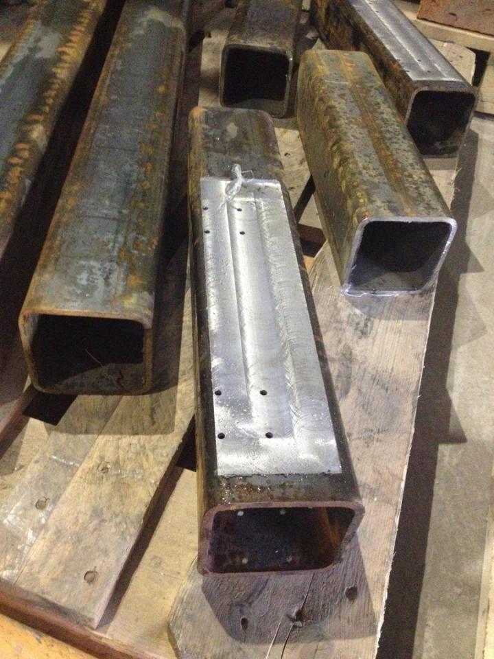

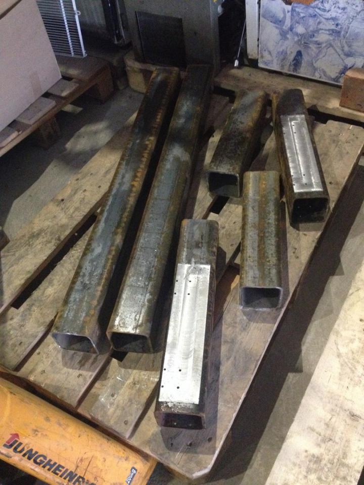

прислушавшись к внутреннему голосу который сказал, бери или трубу 100х100х5 или жд рельсу, и к мяуконью одного кошака))), таки были куплены трубы 100х100, заодно сгрузил фрезерованные детальки

Отправлено 14 Апрель 2017 - 01:43
Фрезеровать то надо после сварки...
А так и смысла нет
#209 OFFLINE   danila_frost
danila_frost
  • 69 сообщений
  • Из:подмосковье
Отправлено 14 Апрель 2017 - 11:23
Впринципе я согласен, вот сегодня узнаем поведет плоскости и отверстия крепежные
#210 OFFLINE   Евгений622
Отправлено 14 Апрель 2017 - 11:59
плоскости не поведёт , теперь проблема -выставить элементы для сварки , чтобы их криволинейность соответствовала фрезерованым плоскостям
Стенд нужно придумывать с закрутками, струбцинами.
Я чёт не соображу , а подо что фрезеровка , линейники ?
Сообщение отредактировал Евгений622: 14 Апрель 2017 - 12:08

Отправлено 14 Апрель 2017 - 13:02
Поведёт и струбцины слабо помогут. Варить точками в шахматном порядке.
Сам варил и зажимал струбцинами на чугунной плите. Труба 80х80х5 Повело 1- 1.5мм.
