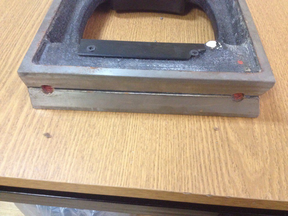

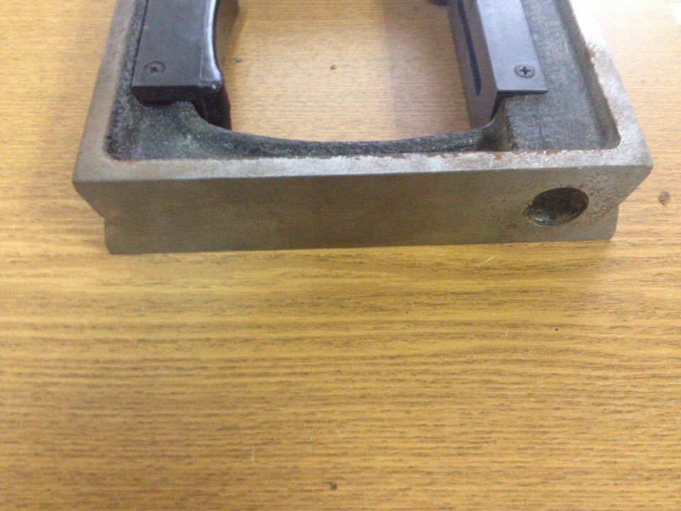

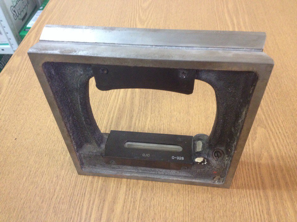

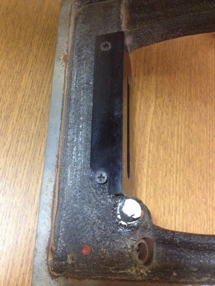

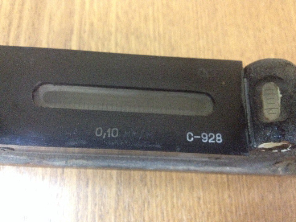

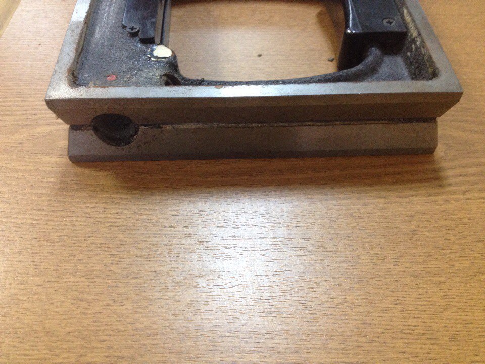

Отправлено 11 Апрель 2017 - 21:44
добрый день всем, нужен срочный совет, в магазине одном подвернулся рамочный уровень, 85го года выпуска,новый в коробке. в магазине стоит очень давно и без обслуживания поэтому появился налёт ржавчины,насколько критичен такой налёт?и на фото видно где колба возле одного болта пластик который вокруг колбы немного отколот, это критично или нет? продадут с учётом сколов и ржавчены за 3800, нормальная цена? пишу сюда потомучто в теме про инструменты не читают, а нужен срочный совет до завтрашнего дня.
доп фото
#192 OFFLINE   T-Rex
Отправлено 11 Апрель 2017 - 21:56
налёт ржавчины
Если это именно легкий рыжеватый налет, а не серьезная ржавчина с образованием каверн - протри ветошью с керосином и забудь о нем.
Трудно сказать, почему он отколот - то ли хрупкость пластика от старения (как-никак, больше 30 лет прибору), то ли его роняли. Если ампула не сместилась, то ничего страшного, можно брать.
Перекос ампулы проверяется на горизонтальной поверхности: ставишь, смотришь смещение пузырька от центра, разворачиваешь на 180 градусов и еще раз смотришь (смещение должно быть одинаковым). Юстировка сбитой ампулы возможна, но потребуется "поверочный стол" (поверочная плита и т.п., на худой конец кусок толстого зеркального стекла на винтовых опорах) и еще один уровень, который будешь использовать в качестве эталона.
Но имей в виду, что это самый грубый из выпускавшихся для нужд машиностроения уровней, всего-навсего 0.1 мм/метр. Всего лишь в 10 раз точнее китайского строительного.

Спасибо за исчерпывающий ответ, буду думать. На данный момент он нужен чтобы сварить портал и все выставить относительно перпендикулярно и ровно

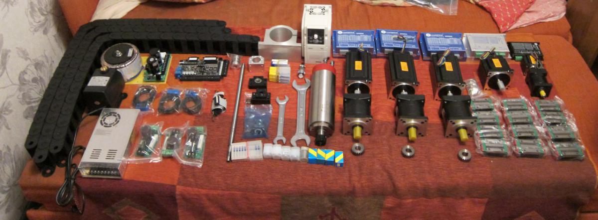

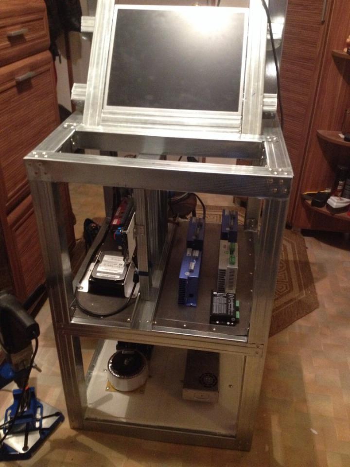

Отправлено 13 Апрель 2017 - 06:36
доброго времени суток, всё никак руки не доходили пост запилить, пару месяцев назад съездил я в город Воронеж в одну известную фирму, не буду называть какую дабы не удалили за рекламу, и прикупил там всего необходимого для станка, электронику пока не подключали, не проверяли поэтому про качество и тд пока говорить не буду, но на вид всё достаточно качественное новое и тд. единственное, винт швп делали месяца полтора, первый раз я не проверил на месте и с ним уехал, дома проверил, кривой. на фирме отреагировали адекватно, попросили видео снять, посмотрели, без лишних вопрос сказали чтобы пересылал им вин(доставки все за их счёт)и они сделают новый, на новом с первого раза не проточили посадочное под подшипник, но с 3го раза всё сделали как надо, проверил биение индикатором, люфт в приделах стоки, если конечно я правильно измерял.на данном этапе постройки, отфрезеровали основание портала (2 трубы) и сделали крепёжные отверстия под каретки, на днях постараемся сварить портал. ну и стойка с электроникой готова к подключению, прокладке проводов и охлаждения.

редукторы почём ?
#196 OFFLINE   yaso73
Отправлено 13 Апрель 2017 - 11:16
Редуктор так себе... "Так себе" - чирвонец(от рождения люфтит и усугубляется со временем)
. Хороший - тридцатнег.
#197 OFFLINE   danila_frost
danila_frost
  • 69 сообщений
  • Из:подмосковье
Отправлено 13 Апрель 2017 - 11:36
Та не, поменьше, 6 вроде, потом по необходимости поставим хороший, хоть 3 подряд один на один))
#198 OFFLINE   Евгений622
Отправлено 13 Апрель 2017 - 12:20
Опторазвязка серьёзная такая , пятиосевая вроде под NC вроде ...тоже такую разглядывал , дороговато для простой опторазвязки .
датчики квадратные...не люблю

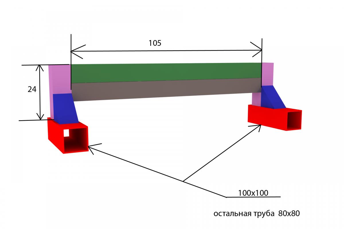

Отправлено 13 Апрель 2017 - 15:32
возник очень срочный вопрос, на фото портал, какую трубу лучше использовать,для ножек и перемычки центральной 100х100х5 как основание(красная деталь), или 80х80х3 хватит по жёсткости?? при условии что везде 20е хивин
для оси z, под шпиндель буду искать пластину стальную  примерно 10-15 мм толщиной и фрезеровать, под рельсы оси z нечто подобное из стали аналогичной толщины
