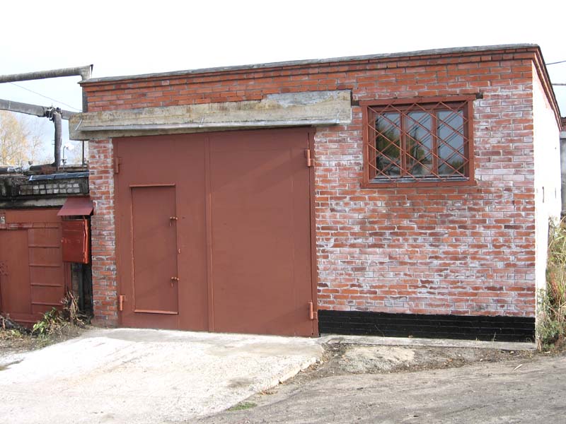

Я тут тоже построил 10 лет назад гаражик 70 м2. На фундамент были блоки 6-ка,  :crazy: почти халявные, использовал их. Фундамент высотой в один блок, сверху нивелирующая подливка с арматурой 150мм. Палуба не очень толстая - толщина бетона 120мм и сверху мраморная крошка 30мм. Вот. Жалел, что не сделал хороший подвал, т.к. центральное отопление, которое было в ГСК - накрылось медным тазом. И подвал можно было бы использовать под котельную. Но сейчас купил соседний маленький гаражик под котельную. Двери туды коплю, т.к. бетонного пола там нет, просто швеллера и деревянный настил. А по мне так и лучше. Сделаю перегородку внизу - под углярку и под котёл и нормально забетоню перекрытие, как мне надо. Планирую автоматический угольный котёл.

СУПЕР  :good: (про гараж)
