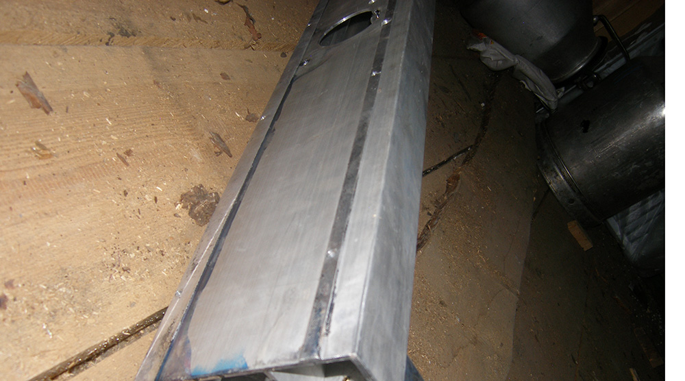

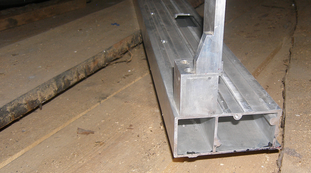

Так, а что тогда посоветуете использовать? Я так понимаю направление - это стальные трубы... Какое сечение будет оптимальным? Я тут смотрю на 200x100x8 - но вот думаю не перебор ли? Вес портала сразу 90 кг только 2.5м такой трубы... Я так понимаю посадочные канавки под рельсы и рейку придется фрезеровать, если выбирать стальную трубу?! Они же наверняка там не идеально ровные...
Сейчас работаем на станке, где портал тоже алюминька, фото прилагаю. По размерам точно не скажу, но очень близко к тому профилю. Так вот грызли д16т - вроде без проблем, но снимали по 0.5 мм за проход...
У меня такой же...
