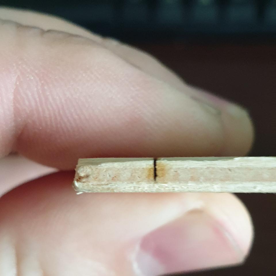

Добрый день, форумчане!
Есть китайский аппарат 60ватт 60х40см поле, уже год как работает. Трубе 10 месяцев (комплектная умерла почти сразу). Буквально неделю назад нормально на нем резал топпер из 4мм фанеры, потом резал только ткань неопрен (карантин, маски, все дела). Потом нужно было вырезать линейку именную, и с удивлением обнаружил что при нормальных параметрах он перестал прорезать фанеру 3мм.
Что самое интересное, при текстовом выстреле станок легко пробивает фанеру 3 и 4мм. Но как только запускаю программу, то видет недорез примерно 1,2-1,3мм в фанере 4мм.
Вот фото выстрелов непосредственно с трубки, и видео на котором видно цвет луча внутри трубы. Видео не совсем правильно передает цвет луча, в жизни он белее чем на фото.
Так же прикрепил видео выстрелов по фанере, явно видно как трубка бьет полумесяцем.
Прошу, кто может помочь советом, или сам сталкивался с подобной проблемой, подсказать что вероятнее - труба или блок питания?
Раньше полумесяца не было и апетура луча из-за полумесяца стала больше? ДА? А это значит, что и точка фокуса стала больше, т.е. плотность энергии уменьшилась, раз та же мощность идет на большую площадь!!!!
Миллиамперметр рабочего тока трубы показывает нормальный ток? Если да ,то блок питания не при чем от слова вообще, хотя и без миллиамперметра видно , что у тубы зеркала поплыли... Неоднократно про это писалось ,поэтому народ и застебался, ибо надоело отвечать про Бричмуллу...
да, все верно, к сожалению. по моим наблюдениям луч действительно стал толще. делал пробную насечку как на детской линейке, и визуально кажется что штрихи стали толще.
я пробовал мерять... но у меня наверное как то неправильно получилось... разъединял высоковольтный коннектор который идет от БП к начальному концу трубки, и показания все время прыгают... прикрепил ссылку на видео, где видно что он показывает.
https://drive.google...tc-aLLDPGEMf28a

и кстати, сегодня после 3-4 часов порезки ткани на маой мощности под конец он перестал прорезать до конца ткань. то есть за эти 3-4 часа мощность еще упала.
сразу после этого  провел пробные выстрелы на разной мощности до первого зеркала, сразу после трубы.
вот фото того что получилось.
самое интересное что начиная с мощности 20 и далее мне пришлось дольше держать кнопку тест чтобы получить пятно. на последней (60%) пришлось держать почти 2 секунды

Научитесь разделять мух и котлеты: если миллиамперметр (стрелочный в цепи низкого напряжения, т.е. в разрыв низковольтного провода, идущего от блока питания лампы на лампу, обычно 30мА или на худой конец 50мА!!!!!) показывает ток пропорционально процентовке, выставленной на управляющей электронике, при загорающейся лампе, т.е. с возникающим в ней разрядом, то вопросов к блоку питания нет. При этом не факт, что лампа выдает пропорционально излучение, или вообще выдает, что говорит о том, что есть вопросы к лампе, и он один: где найти замену... И чудится мне, что у вас именно второй вопрос решать надо...

вчера кстати проверил БП, искра спокойно бьет на 2,5см... так что вчера уже заказал новую трубку, сегодня буду ставить

а вот и нет :dirol: вчера уже поставил новую трубку. станок режет так как т должен, значит все таки дело было в трубке. Всем спасибо за советы и помощь :good:
