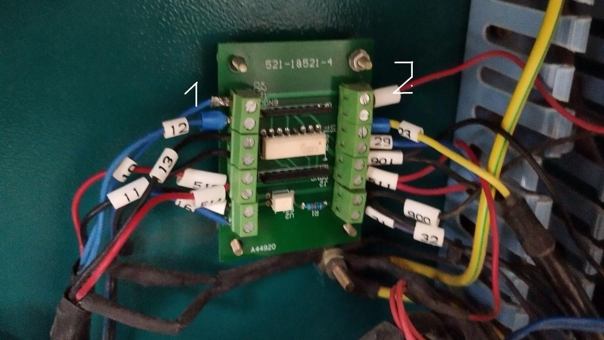

А можете подсказать, если обойти разветвитель, соединив клеммы напрямую, что с чем нужно соединять. Схемы нет. Станок beaver Victor vr2500
Согласно типовой схеме для платы, которая работает с NCStudio v.5.5.60

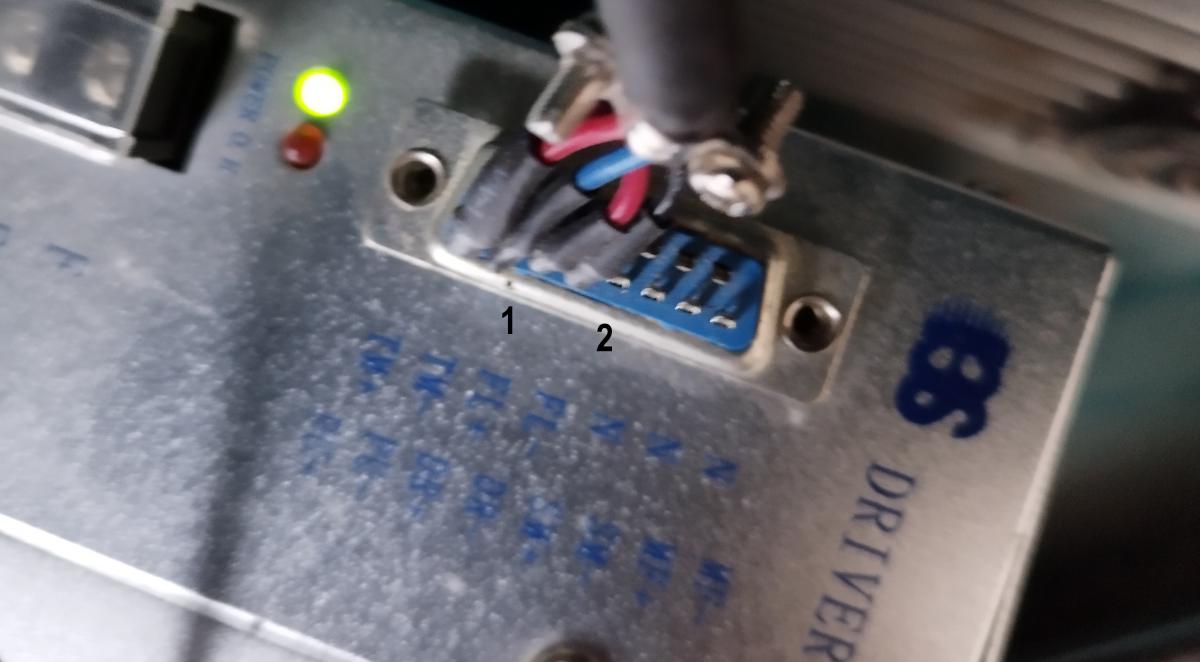

Уточню вопрос.
На контроллер приходят три провода
IMG_20251206_111507.jpg .
По описанию это
1- синий - pulse
2- черный -dir
и общий - красный
На разветвителе
они попарно стоят с левой стороны (сторона 1) (10-12, 11-13, 513-514) и внизу два провода на частотник.
С правой стороны разветвителя сверху вниз я нашел питания с БП - 1 провод
А с остальными вопрос, потому что, самые нижние два это шпиндель (900,32) (я так думаю)
А посередине 23, 29, 901, 511

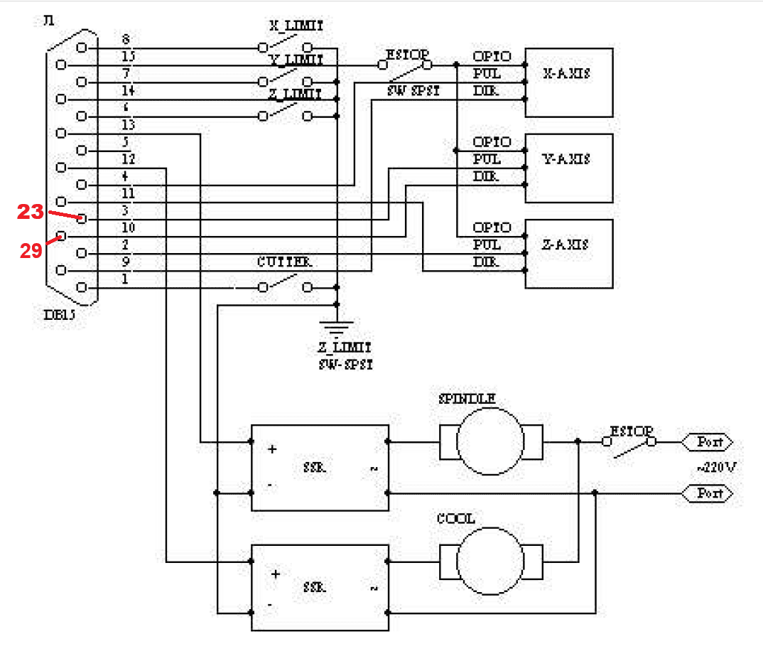

По схеме подключения из интернет
на входе в станок 2pin - это 23 - pulse 10pin - это 29 - dir с остальными, не понимаю. Прошу помочь.
#83 OFFLINE   lkbyysq
Отправлено 07 Декабрь 2025 - 01:08
Эта схема не для 5.5.60.
Но эта схема именно для разъема Биверов (5.4.48 что-ли)
Т.е. ориентироваться надо именно на неё, а не на 5.5 60.
Маленькая оптопара - вкл шпинделя. Так принято на Биверах с NcStudio.
Что делает большая оптопара,могу только догадываться.
Она прекращает подачу импульсов step при срабатываниии концевика. Как? А не знаю. Реверс-инжиниринг нужен. Кто-то наверняка сделал.

Соединил напрямую dir 11-13 и 29. После прогона программы смещение не исчезло.
Дополнительно, через клеммник, соединил pulse 10-12 и 23.
Ошибка ушла. Спасибо за уточнения.
