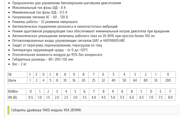

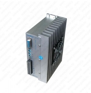

Это было 4 года назад... по виду на этот  http://www.yusto.ru/...-2811ma-detail/  похож.

Драйвер ШД YAKO YKA 2811MA

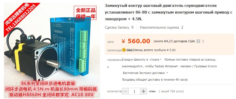

mihams, спасибо, у нас задачи попроще,
 что нибудь недорогое  из драйверов для ШД с обратной связью энкодер
вот нашёл на Тао Бао за 84 USD вроде как для ШД с энкодером вроде как на 3 двигателя
прошу рецензий и замечаний по такому приводу
https://world.taobao...0.IaYCLA#detail

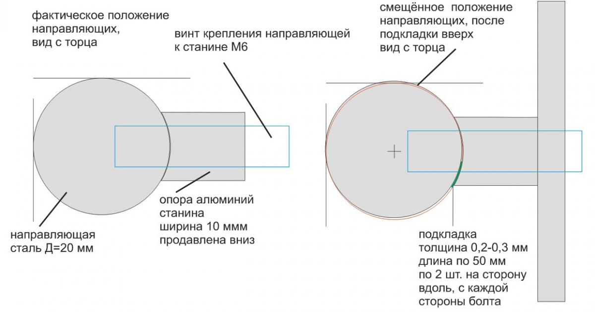

пробовали  установить более мощный драйвер с мощным ШД, момент на валу значительный, ток потребления ШД вырос с 2 Ампер до 6, плюс напряжение выше, НО проблема сохраняется
отсоединили гайку  ШВП от  суппорта, люфта не выявлено,
установили на гайку пластину с упором на направляющие - погрешностей нет при перемещениях - к винту претензий нет
всё таки решили, что нужно направляющие подстраивать  по наклону, хотя при промеривании отклонения не обнаружили
предположение - алюминиевая станина оси Х - точнее её опоры тоже алюминиевые, шириной 10 мм просели от постоянных нагрузок суппорта вниз
отсюда, поскольку рычаг от стола до нижней направляющей - 250 мм, перекос конца фрезы в 1 мм на направляющей будет 0,2 мм, что измерить у нас не получилось
так что  lkbyysq, я думаю Вы оказались правы, как говориться направляющие "волной"
просели от времени на алюминиевой станине оси Х, и именно в том месте, где в большинстве оставляли при неработе  суппорт
СОВЕТ, на точных станках по металлу, суппорт по окончании работы не остаётся висеть, его упирают в подставку
чертёж для выравнивания оси - ниже , подкладками возле винтов крепления направляющих  к станине
других вариантов нет
спасибо  всем большое

Я как раз диагностирую станок у ADS. Добавлю от себя. В общем когда на родном шаговике пытались управлять пачками импульсов от отдельного генератора, то была такая ситуация:
Двигатель на холостую - вал двигателя при получении 1600 импульсов всегда делал полный оборот. Проверяли по рискам на валу и корпусе двигателя. Подсоединяем вал и начинается пляска. Даже на слух было слышно, а по рискам и видно, что шаги не одинаковые, то в "+", то в "-". Такое впечатление, что где-то как-то напряжение возникает, а это "-", а потом точку напряжения проходит - получаем "+".  Именно поэтому измерения на гайке ШВП тоже плясали.
Поставили более мощный движок. При управлении пачками импульсов уже вал двигателя и под нагрузкой всегда делает полный оборот. Соответственно и расхождений на гайке ШВП уже не заметили. Но по кончику фрезы остались.
Вопрос - из какого-материала должна быть сделана балка портала? У нас она из литого алюминия в виде швеллера. Винт ШВП крутится посредине швеллера, а на стенках-стойках швеллера (то есть они тоже алюминиевые) закреплены круглые линейные направляющие.
У большинства станков балка на портале - это квадратная труба 150*150 или больше, передача зубчатая, линейные направляющие - профильные. Соответственно все закреплено непосредственно на балке, без всяких стоек.

Не в материале дело, а в конструкции ,и не только балки, а всего станка, ибо через меня проходило большое количество (несколько сотен) станков с алюминиевым порталом (тянутый алюминиевый профиль  специально сделанный для порталов,в виде тавра где дополнительно под кругляки направляющих специально сделаны выступающие посадочные места, одно угловое-базовое, второе плоское - для отстройки параллельности по каретке)  и литыми из алюминия стойками портала, собранных по всем осям на круглых направляющих с шириной рабочей зоны до  1200мм, на раме посадочные места под направляшки сделаны в упор на продольно-строгальном станке.... Так вот я на них и полиграфические клише делал и воск под ювелирку резал в зонах точности... Здесь на форуме у ряда людей есть эти станки, которые работают по много лет, в том числе и по цветмету в легких режимах....

направляющие "волной" просели от времени на алюминиевой станине оси Х, и именно в том месте, где в большинстве оставляли при неработе  суппорт
Нет, металл, пусть и алюминий, - не пластмасса, со временем в Вашем случае "просесть" не может. Криво собран изначально - это может.
Первый раз слышу. Суппорт упирают в подставку, если при выключении питания он опускается под действием силы тяжести по оси Z.
всё же по Вашему мнению, это криво сделана сфера под направляющую,
и получится ли подкладками создать приемлемое положение направляющих ?
изначально погрешностей не было,
круглые направляющие отфрезеровано на станине - сфера с радиусом направляющей,
нет конечно можно, если фрезеровать или на продольно-строгальном будет криво ходить инструмент.
Станки бывают, где регулировка направляющих выполняется подкладками разной толщины
у нас в ОКБ ИКИ был швейцарский прецензионный  центр  - вот на нём обязательно  упирали суппорт, хотя он не опускался под силой тяжести

Все алюминиевые порталы, которые у меня стоят - экструзия. Никакой доводки фрезеровкой или строганием не наблюдается. На одних цилиндрическая канавка, на других - угол 90 градусов..
Будете подкладывать выравнивая Z - можете попасть на смещение по Y на конце фрезы.
Вы бы фото станка в подробностях выложили. Интересно дюже, что за чудо.
