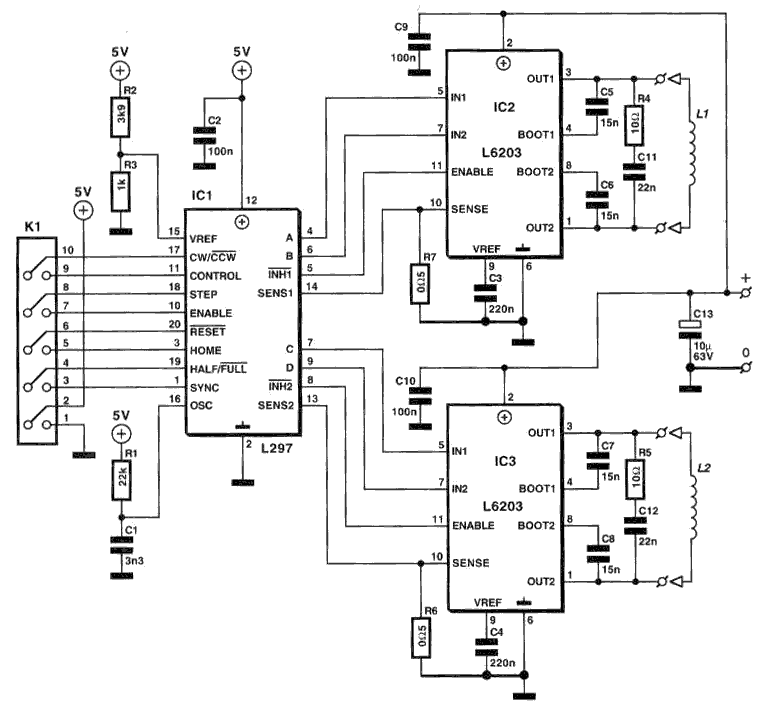

Есть ударно/гравировальный станок сауно для гравировки по граниту. Покупался на Авито и был модернизирован на большее рабочее поле ( заменены винты швп на более длинные по осям Х и У. Ну сама рама была увеличена. Сама модернизация проблем не доставила и как бы все работало, но!
Схема самой материнской платы работала не стабильно. В чем выражалось: на "больших" скоростях были проекты шаговиков nema23. Шаговики сильно грелись.
В итоге что получилось, сгорел драйвер. Перепаял и задумался над схемой.8981c69455f7de94d484445c1c65b347.gif
Схема из даташит в, в оригинале есть небольшие изменения, но это не суть.
В итоге решил заменить эту схему на готовый драйвер dm542. Прокурил интернет, закупился всем необходимым и собрал. После установки на станок двигатели начали работать плавно и чисто, перестали греться. Ура, вроде бы.
Начались танцы с бубном. У dm542 микрошаг 1/2 400импульсов на оборот. Я поставил три штуки. При пробной гравировке получилось следующее: у меня изменился размер изображения по оси Х, стал в два раза меньше. Вот тут вопрос: почему только по оси Х? По логике, если все одинаково, то размер должен измениться по двум осям Х и У. А У остался нормальным.
Да, я нашел в программе где корректировать шаг перемещения. Но! Опять 25. При гравировке размер изображения соответствует и всё хорошо, но когда запускаю обход по контуру, ось Х растягивается в два раза больше чем реальный размер. И вот тут я завис.
Где искать? Что я мог сделать не так? Или же это все таки программно решается?

Ну выставите на драйвере оси Х  микрошаг такой ,чтобы бился размер. Разные микрошаги по разным осям частенько встречаются в станках...

Так я выставил в основных настройках разные шаги, и получилось что гравировка нормальный размер, а обход по контуру растянут

Вопрос снят. Всё дело в настройках программы. По умолчанию шаги Х и У делились на 2. Т.е. сразу были Х1/2 и У 1/2. Поэтому у драйверов видимо были такие глюки.
Убрал галочки этих параметров и все стабильно работает.
