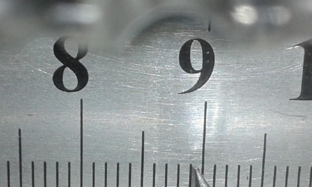

Станислав,
проверил  линейкой, закрепил её,  распёр внутри, даже приклеивать не нужно (фото приложил)
указатель - на винте, которая держит гайку винтовой пары
начал с 640 мм и на уменьшение, таблица
- первый столбец перемещение, значения на линейке, двигал справа, от центра влево по Х -50, -100, -150, и т.д.
- второй - отклонения от заданного перемещения ,
640 /  0      (фото)
590 / -0,2 / 589,8  ( переместился не на 50, а на 50,2 мм) (фото)
540 / -0,5
490 /  0
440 / -0,1   (фото)
390 / -0,1
340 / -0,5   (фото)
290 / -0,5
240 / -0,6
190 / -0,7   (фото)
140 / -0,8
90   / - 0,6   (фото)
что это значит ? шаг винта разный ? если не электроника
погрешность по линейке -- думаю не было, старался аккуратно двигать, чтобы не зацепить линейку
люфта на гайке не могу поймать никакими измерениями и перемещениями,
при перемещениях в 0.01 мм вправо-влево , я чётко вижу перемещение гравёра
есть некоторые промины на направляющих от шариков, но незначительные, столько погрешности точно давать не будут
да, вот ещё, при фрезеровке алюминия по заготовке прохожу 4 раза, отклонений нет при проходах.
теперь остаётся снять шаговый двигатель, и крутить вал винта по угловым градусам,
чтобы определить причину, нужно разделить задачу, в данном случае - электронику от механики
кстати разговаривал с токарем, рассказал про проблему, говорит у него сейчас для обдирки дали старый токарный,
так тоже лимб не совпадает с фактическими размерами, люфта тоже вроде нет

Это грустно. До сих пор я не слышал ни от кого о неравномерном шаге винта. Поверить в это трудно, поскольку при неравномерном шаге винта где-то гайку должно клинить, где-то люфтить.
Остается последний шаг для окончательного убеждения в этой грусти.
Перевернуть линейку задом наперед или взять другую линейку или рулетку. И сравнить показания с показаниями первой линейки. Линейки тоже могу врать.

Станислав, согласен, должно клинить, люфтить, но незначительные отклонения по видимому на трёх шариках в гайке несущественны
перевернуть линейку попробую, сейчас сделаю таблицу погрешностей в начале стола, придётся пока так.
если это подтвердиться, (мы разрабатываем, делаем промышленную электронику и ПО на контроллеры и верхний уровень),
есть мысль сделать корректор погрешности между NcStudio и контроллером шаговиков, или
