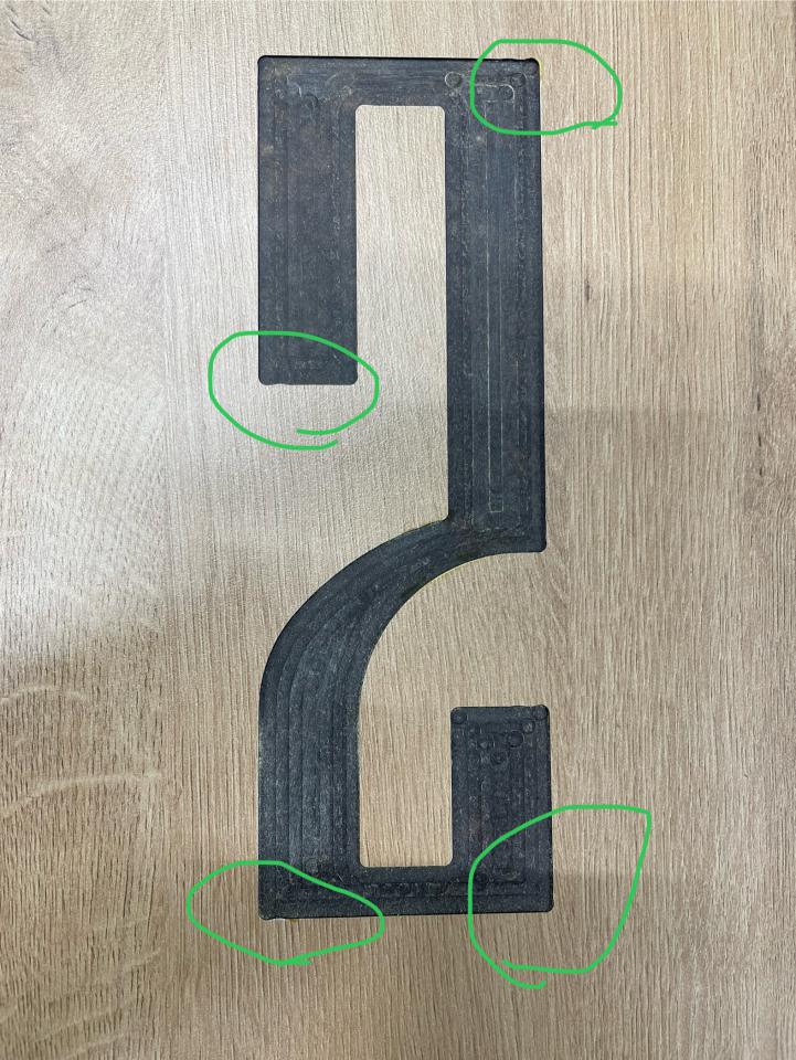

Доброе утро ,подскажите пожалуйста в чем причина такой резки?В автокаде линии ровные ,в арткаме тоже, началось это после смены и перенастройки сервопривода, но не на всех изделиях.Скругления после угла !!!!!

Судя по всему обход против часовой. Если нет, напишите.
Перебегает на прямых.
Сделайте то же самое, только на скорости раз в пять меньшей. Посмотрите, столько же будет зарезать, или нет.
