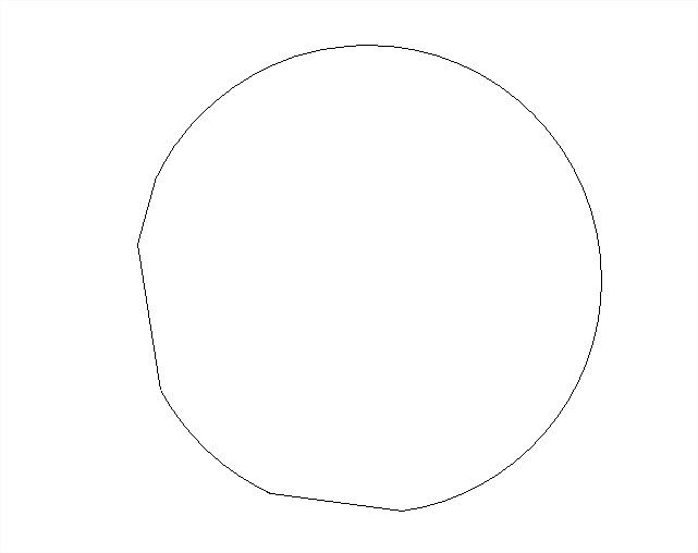

Ну да, в акрткме, попробуйте сменить например направление или наружу/внутрь ....
Менял, результат аналогичный, это не так часто происходит и поймать момент трудно, чтоб поэкспериментировать не собирая потом портал со всеми болтами с пола. Буду надеяться, что новый постпроц. и это исправит, хотя дело скорее не в нем. Такой скоростной и мощный станок, а приходится плестись на нем 5м\мин
это получается что на одной и той-же уп станок: то работает нормально ,то периодически начинает глючить?
тогда пройдемся по настройкам:
Приемистость у станка не слабая на G00 стартует на 25м\мин за пол секунды.
если правильно понял написанное ,то сильно задраны линейные ускорения,
да и вообще 25 метров многовато для шаговиков,
поставьте хотя бы 15,
хоть движки у вас и мощные, но вес портала большой,
вот этим очень мне нравится этот станок(да и вообще почти все viccam-овские) ,
металла не пожалели и механика высшего качества(направляйки , подшипники, швп, ) ,
он не убиваемый как танк :) ,
Несовсем, допустим делаю выборку под штапик на фасаде, в зависимости от заказа размеры разные, так вот одна выборка из нескольких выборок с глюком на углу, чаще всего это бывает когда пускаешь выборку внутри и в уп вектора обработки скругляются в зависимости от радиуса фрезы т.е примерно в середине процесса углы скруглены, на них то и не приостанавливается станок, причем на трех углах притормозит, а на одном нет или на двух, хотя скругление может не превышать 3-5 ого радиуса.
Настройки контроллера тоже хорошо бы проверить, особенно не пойму компенсацию R COMP 0.1 и L COMP 0.1
А зачем уменьшать скорость свободного перемещения? Если честно не вижу смысла, нагрузка чувствуется только тогда когда станок пора смазывать, но я регулярно делаю ТО. а вот на G01 стоит 14м\мин.
Сообщение отредактировал Dem.veter: 11 Май 2014 - 13:53

ваш пульт понимает дуги в круговой интерполяции G02\G03,
рывки и дергания у вас происходят на узлах векторов,
типа едет от точки до точки и дергается как швейная машинка,
попробуйте постпроцессор с G02\G03 ,
например вот этот ,
а для более мягкого поворота на углах, убавьте ускорение,
и там кажется есть стартап фирдейт , уже не помню точно ,
если все же есть -тоже убавьте.

поставил рекомендованый вами постпроц и заметил некоторые косяки, например при выборке окружности диаметром 35мм, фреза д5, глубина за проход 13мм, точность 0.01, подача 3м\мин, быбока изнутри, встречно. вместо окружности еле заметный многоугольник, я бы не заметил, по станок притормаживал на каждом углу этого многоугольника. Далее пустил обработку по профилю четверти окружности диаметром 115мм, отфрезеровал вроде по дуге, но сделал он это тремя дугами с торможением перед каждой дугой, подача 3м\мин, боюсь представить, что бы было на 10м\мин
Сообщение отредактировал Dem.veter: 11 Май 2014 - 18:10
#54 OFFLINE   MiG
MiG
  • 2 020 сообщений
  • Из:Россия , Ковров
Отправлено 11 Май 2014 - 19:08
постпроцессор работает без косяков,
окружность он выводит 4мя сегментами,
вот выборка окружности с вашими параметрами:
рывки еще возможны из-за задранных ускорений и стартовой подачи,
слишком резко стартует и тормозит на узлах...
Сообщение отредактировал MiG: 11 Май 2014 - 19:33

Тогда не пойму в чем дело? Вот так выглядит код созданный в арткаме с постпроц Vic (ART) (*.u00):

Убавил START с 300 на 200 и Accela c 300 на 200, станок ездит мягко но как вареный, причем 300 стояло по умолчанию и именно такойже фидрейт (300) стоит на 26-ом.
Вот видео где D12 делает выборку окружности D35мм, Z-19мм за два прохода, шаг 6мм, подача 2м\мин, start и accella 200.
http://youtu.be/BZbNOeDkxmQ
Модно увидеть что фреза описывает окружность в три-четыре приема с тормозами, и если вглядеться, получается примерно такая картина:PrtScr capture.jpg
на постпроц Vic (mm) (*.u00) окружность описывалась в один прием без тормозов, ну кроме перехода на следующий круг при смещении к финишному вектору. Не пользоваться же двумя постпроц для разных уп?
