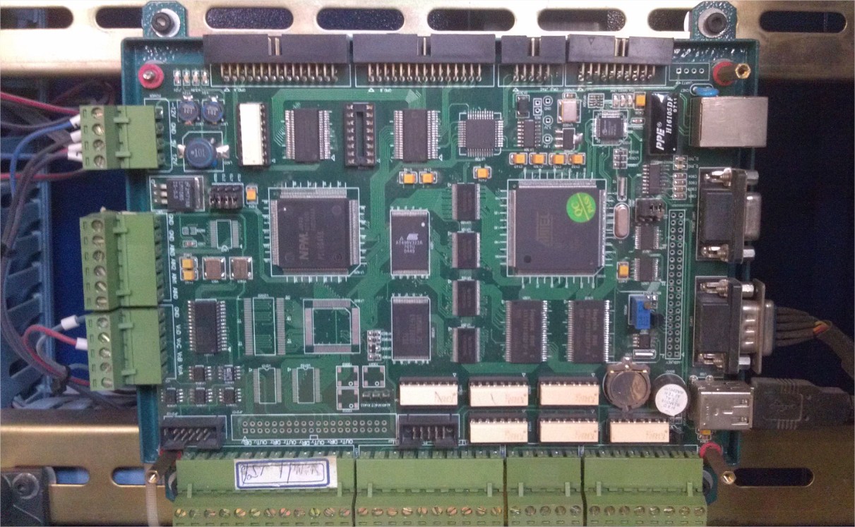

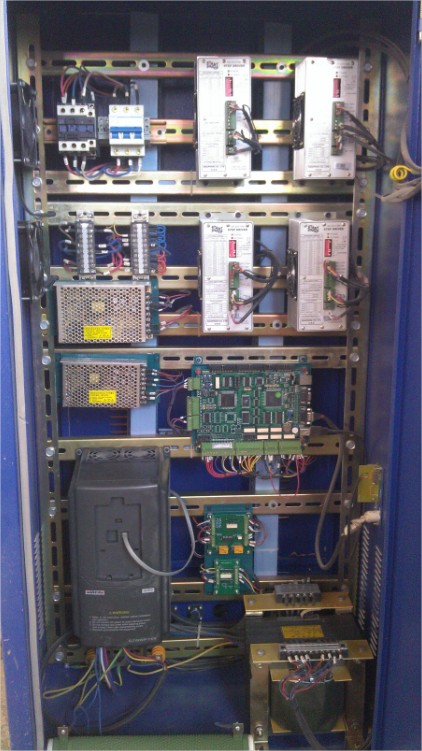

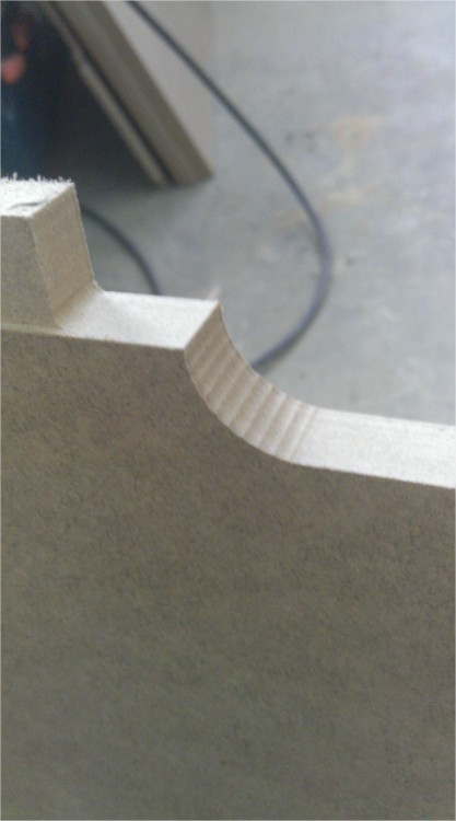

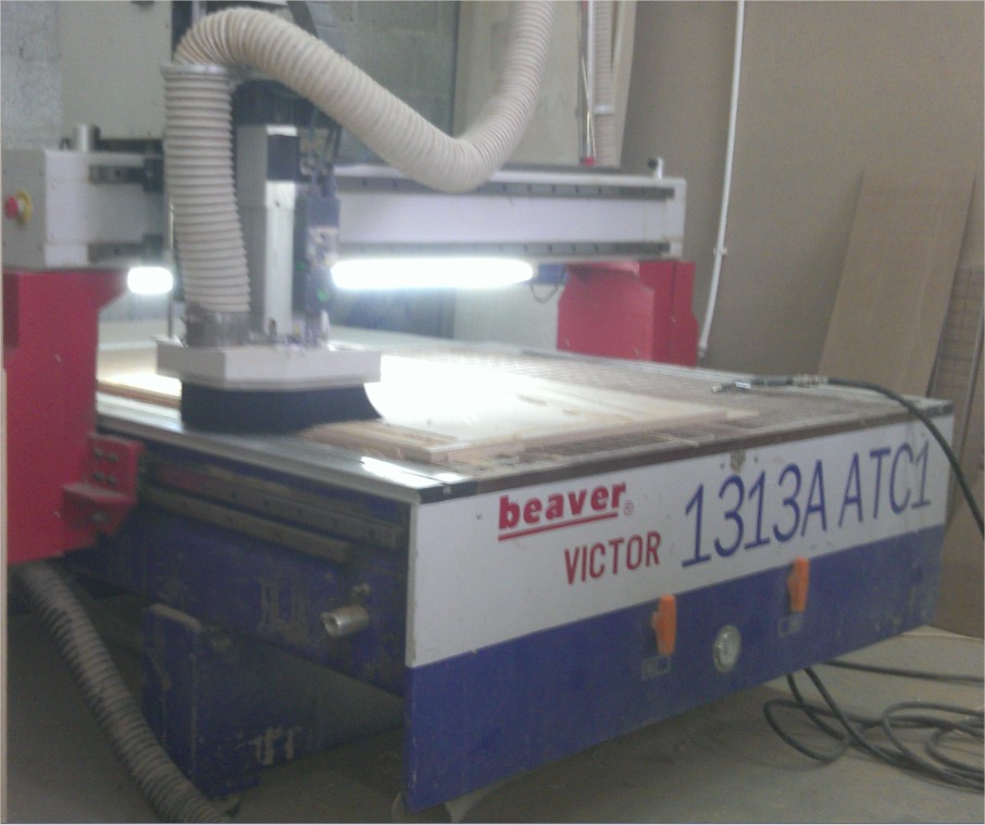

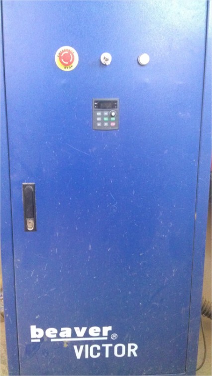

Дня всем доброго. У меня похожая проблема, но ее решение мне не подходит т.к. у меня другой станок и управляющая программа.
Станок: beaver victor 1313A ATC1станок.jpg с ДУ, модель ДУ и контроллера сказать не могу, т.к на них нет подобных надписей, точнее я не нашел.ящик2.jpg ящик.jpg контроллер.jpg пульт.jpg
Станок дергается как черт при обработке дуг, кривых линий, и некоторых окружностей, но не всегда.деталь.jpg Никак не могу понять почему, даже когда угол обходит, дергается и обрабатывает соответственно ступенями. Точно как на первом видео выше. Работаю с ArtCAM 8.1 файлы сохраняю в формате станка (vic) сам файл "U00" (.u00). Менял подачи от 2м\мин до 7м\мин результат одинаков, правда на большой скорости, соответственно рывки сильнее, менял точность с 0.01 на 0.1 дергается чуть реже но также сильно. обрабатываю мдф 16-22мм разными фрезами от 1.8 до 50 в основном концевые и радиусные. Приемистость у станка не слабая на G00 стартует на 25м\мин за пол секунды. Вчера заметил что на скорости 0.5 и 1 м\мин рывки не заметны практически, на плавных дугах, на острых углах один пень дергается, для обработки мдф годится, но такая подача не приемлима, уж очень долго. Вроде все подробно описал, жду советов, многие уже перепробовал, но результата ноль.
P.S Рядом стоит beaver 26, управляется с компа, через Vic Control, та же деталь, тот же ArtCam такой проблемы нет, на 10м\мин все линии плавные, без дерганий и т.д.
Сообщение отредактировал Dem.veter: 09 Май 2014 - 15:14

ваш пульт понимает дуги в круговой интерполяции G02\G03,
рывки и дергания у вас происходят на узлах векторов,
типа едет от точки до точки и дергается как швейная машинка,
попробуйте постпроцессор с G02\G03 ,
например вот этот Прикрепленный файл  VIC_ARC_u00.rar   823байт   308 скачиваний ,
а для более мягкого поворота на углах, убавьте ускорение,
и там кажется есть стартап фирдейт , уже не помню точно ,
если все же есть -тоже убавьте.
Контрольная система Victor V3.0.doc (1.6 МБ)

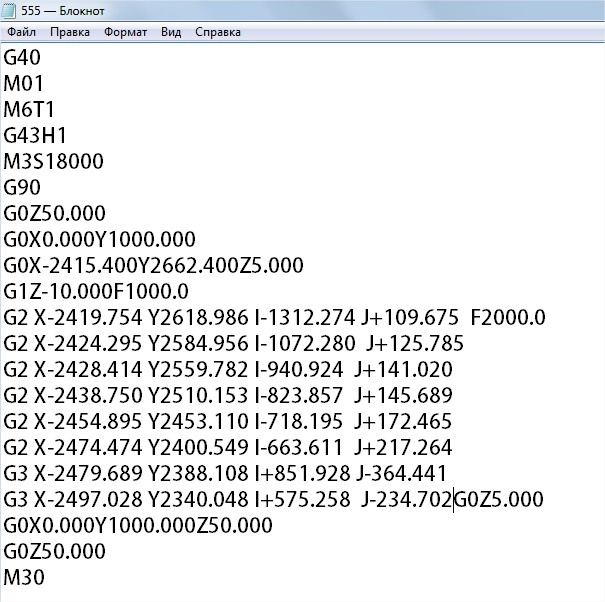

Премного благодарен, особенно за инструкцию к пульту, а то я его осваивал методом тыка и не мало времени на это потратил.

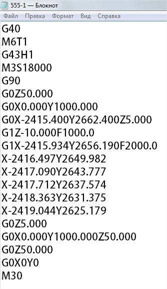

У меня вопрос по постпроцессору, взял одну модель и сохранил уп в старом555-1.jpg и в новом постпроц.555.jpg Разница очевидна, в новом код стал раз в десять меньше но добавились непонятные мне команды как, "I" и "J" для чего они?
#32 OFFLINE   MiG
MiG
  • 2 020 сообщений
  • Из:Россия , Ковров
Отправлено 09 Май 2014 - 16:23
этими командами задано движение по дуге,то есть :
начальная точка дуги = текущее положение инструмента,
I,J = координаты центра радиуса дуги, относительно начальной точки(в приращениях) ,
х, y = конечная точка дуги.
то есть теперь у вас дуги прописаны не кучей точек и станок дергается ,
перемещаясь от точки до точки,
а сразу дугой ...

Отправлено 09 Май 2014 - 16:54
Это именно то, что мне нужно, надеюсь станок поймет G-код этого постпроц. и будет мне наконец счастье :good: спасибо большое, после праздников отпишусь :hi:
