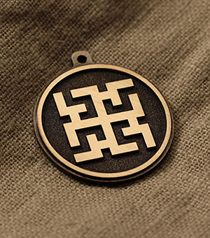

#18 OFFLINE   Igor_V
Igor_V
  • 383 сообщений
Отправлено 29 Апрель 2016 - 23:21
Зависит от организации Вашего бизнеса:
Если это рынок массовой сувенирной продукции то здесь с литьем (объемных изделий) и штамповкой (для плоскостных изделий) не потягается самый пупер станок даже под восковки нет смысла, так как проще на выращивание отдать, а вот если это единичные изделия на заказ с хорошим маркетингом где станок является только частью процесса и то небольшой то здесь выбор достаточно богатый и больше зависит от предполагаемой суммы на приобретения и места установки (помещения).
Из дорогих: Роланды, Charlyrobot, тихие, не большие, можно поставить в небольшую мастерскую. Проиграют нормальному китайцу на рельсовых направляющих и нормальным шпинделем от 800 Вт. по производительности в разы.
Из не дорогих: целый рой китайчат с полем до 400х600 мм. разных цветов и мастей от 3 до 5 осевых. Конкретно я Вам тут ничего не посоветую, у меня под сувенирку стоит напольный китаец 3 оси с полем 400x600 мм. на рельсовых направляющих, шпинделем 1,5 кВт, подачей СОЖ и управлением с пульта, для моих нужд хватает. Без проблем пилится и серебро и латунь ЛС63 (похожи между собой по обработке кстати), все пилю с СОЖ.
Галтовка для плоскостных изделий не годится, слижет всю прелесть четких линий и углов, а вот забить фон ударничком стандартный ход.
Официальная работа с серебром требует аккредитации в пробирной палате, а так просто серый металл :)
Вот такие фигнюшки делаются без проблем:
Сообщение отредактировал Igor_V: 29 Апрель 2016 - 23:28
