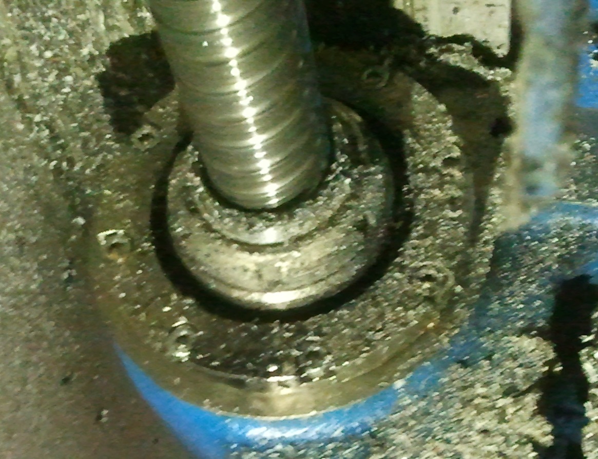

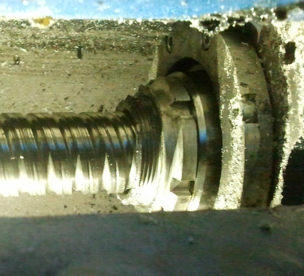

Доброго времени суток.
Появилось подозрение на люфты в осях Х и Y. Провел несколько тестов , собрал данные.
Помогите разобраться.
Станок МЕканумерик 3020   рабочее поле 3050 х2030.
Решил померить люфт.
  1. Установил стрелочный индикатор.
  2. По оси Х задал перемещение +1  по монитору координаты сместились на миллиметр , а по индикатору на 0,995
  3. Снова смешаю на +1 по монитору координаты сместились на 1 в плюс, по индикатору 0,15
  4. И третий раз смещаю + 1 по Х-у  , на мониторе смещение на 1 мм , по индикатору смещения нет.
  5. начинаю передвижения в минус по 1мм , данные по индикатору соответствую шагам с начало 4 потом 3 и 2.
Вопрос первый : Какой можно сделать вывод по этим данным.
Тест 2
Подвел портал  в центер  стола , установил на пульте свободное перемешенные и кратковременными нажатиями на кнопки +Х и -Х  пошатал партал.
В результате был слышен стук.
Вопрос два : Что за стук?
Еще есть  вопрос по настройке.
Один конец винта крепится жёстко, На втором конце надеты тарельчатые пружины, потом гайка, которой винт натягивается.
Вопрос 3: С каким усилием натягивать винт, как контролировать натяжку.
По вопросам 1 и 2 есть догадка что проблема не в люфте, а расслабились радиальные или конические подшипники. На фото представлен узел гайки винта с конически подшипниками.
Если мои догадки верны то надо затягивать плоскую гайку с пазами (фото 1 и 2) ,  Если так то с каким усилием  затягивать.
#13 OFFLINE   T-Rex
Отправлено 16 Сентябрь 2015 - 23:32
На фото представлен узел гайки винта с конически подшипниками.  Если мои догадки верны то надо затягивать плоскую гайку с пазами (фото 1 и 2) ,  Если так то с каким усилием  затягивать.
Классические автомобильные ступицы тоже на конических подшипниках. Можно искать и читать фирменные сервис-мануалы, где описана мудреная процедура затяжки. А можно, как опытные автослесари, использовать более-менее универсальную процедуру, годную для большинства случаев:
1) Тянем гайку до тех пор, пока люфт не выберется.
2) Подтягиваем ее "до усеру" и проворачиваем узел на 2-3 оборота, чтобы подшипники плотно "улеглись" в посадках.
3) Отпускаем гайку до нулевого момента затяжки (но не до возвращения люфта) и чуть-чуть подтягиваем, чтобы обеспечить легкий преднатяг подшипников.
4) Законтриваем гайку, проверяем легкость вращения (отсутствие хруста и заеданий). "Радуемся полчаса".
#14 OFFLINE   lkbyysq
Отправлено 17 Сентябрь 2015 - 00:07
Куда? Фото.
В первую очередь надо проверять осевой люфт винта. Для этого индикатор следует установить на портал, т.е. на ту железяку, которая держит обойму подшипника. Наконечник измерительного стержня можно упереть в торец винта. Также можно "собаками" или тисочками жестко обхватить-зажать винт (ничего с ним не случится)  не далеко от подшипника и упирать измерительный стержень уже в них. Станок должен быть включен, пусть двигатель оси удерживает винт от проворота. После этого можно покачивать руками или монтировкой каретку оси (можно и голову) и смотреть на стрелку.
После этого можно проверять люфт гайки.
Сообщение отредактировал lkbyysq: 17 Сентябрь 2015 - 00:09
#15 OFFLINE   Frezer_Latvia
Frezer_Latvia
  • 40 сообщений
  • Из:Рига
Отправлено 18 Сентябрь 2015 - 19:42
 Мы в таких случаях делаем так:
Портал ближе к Х3050. Откручиваете 6-гранником болты, которые на фото 3.
  Отпускаете вал со стороны пружин, затем с другой.
  Скручиваете по резьбе ШВП ту часть, которую освободили, открутив болты. Она выйдет из основной детали.Вытягиваете вал вместе с открученной деталью. Внутри шарики.
  Скручиваете эту деталь с вала.Посыпятся шарики, ОБЯЗАТЕЛЬНО сосчитать. И заменить по количеству на новые. Количество узнаете у представителя Mecanumeric, на их сайте есть координаты для связи.
  Диаметр шариков там же. Ну или пишите тут, попробую найти новые у нас и измерить. А вот количество не скажу, не помним ). Там до упора шариками надо забить канавку.
  Сборка в обратном порядке. Но, если 2 винта на оси, то портал до упора в ручную в Х3050, пока не упрется в ограничители и тогда вкручиваете детали с шариками.
  При накручивании на вал шарики могут выпадать - вытачивали трубку по диаметру вала и вставляли во внутрь. При накручивании на вал трубку постепенно выдавливает.
  Натяжка вала: со стороны пружинных шайб. До упора рукой и 3 полных оборота ключом.
  Если станок c монитором и 2 винта на Х., то после первого включения надо выполнить процедуру синхронизации осей.
Ну ка-то так по быстрому. Если что, пишите, может и забыл упомянуть что-то.
#16 OFFLINE   metalmak
metalmak
  • 10 сообщений
  • Из:Екатеренбург
Отправлено 18 Сентябрь 2015 - 22:11
Куда? Фото. В первую очередь надо проверять осевой люфт винта. Для этого индикатор следует установить на портал, т.е. на ту железяку, которая держит обойму подшипника.
к обойме подшипника не удобно подлезть, весь этот узел на каждой стороне заведен под стол. Замер производил в точке ближайшей к обойме, никаких разёных соединений от точки контакта индикатора до узла подшипников с гайкой нету (которые могли бы дать не точные измерения)
Я так понимаю закрутить до упора и ослабить на 3 оборота?
Сообщение отредактировал metalmak: 18 Сентябрь 2015 - 22:07
#17 OFFLINE   lkbyysq
Отправлено 18 Сентябрь 2015 - 22:35
Это замечательно, можно магнитить штатив индикатора к станине. А наконечник измерительного стержня индикатора куда упирали?
#18 OFFLINE   Frezer_Latvia
Frezer_Latvia
  • 40 сообщений
  • Из:Рига
Отправлено 18 Сентябрь 2015 - 22:54
Рукой до упора, затем ключом затягиваете на 3 оборота. Натягиваете вал.
А изнашиваются шарики внутри гайки, которве по винту крутятся. Гайка у вас на фото 3.
По крайней мере у нас на трех Mecanumeric так было.
Сообщение отредактировал Frezer_Latvia: 18 Сентябрь 2015 - 22:57
