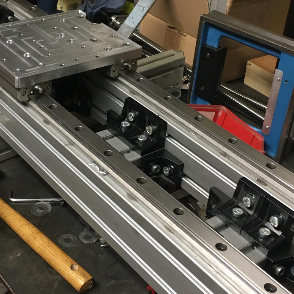

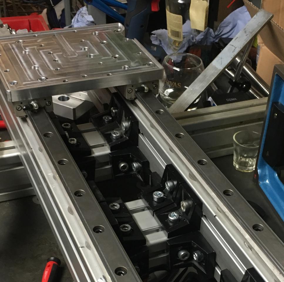

После нуууу очень долгой юстировки, начал собирать ось Х. Но как выяснилось там тоже подводные камни. Профиля как бы обрезанны ровно нооо неровно толеранс при затяжке до 5 coток.. 5 часов затяжки и подкладок дало результат.

#170 OFFLINE   yaso73
Отправлено 01 Ноябрь 2016 - 08:18
Я очень извиняюсь,может чего не того ляпну,но имею вопрос: а чего там регулировайт в разобратом состоянии?Да ещё с такими страданиями... Может я чего не понимаю,конечно,но после такой юстировки пойдёт сборка и результаты юстировки пойдут по ипзде.После сборки тоже можно юстировку сделать.Потом установить на основание жесткое.И удивиться ещё раз.
Даже большие и тяжелые(от тонны) чугунные дуры сначала анкерят,дают постоять чуть-чуть и только после этого подкрадываются с измерительным инструментом.Очень почтенные монолитные сечения скручивает при установке не по уровню.Таки где смысл так терзаться с профилями на разобранном станке? :pardon:
Я,конечно,в Германии не был... Может там гравитация как-то не так давит и атмосферный столб легче... Заграница же. :nea:
#171 OFFLINE   Maik43007
Maik43007
  • 123 сообщений
  • Из:Stuttgart
Отправлено 01 Ноябрь 2016 - 09:02
Согласен. Ну во первых (так думал) мне нужна точка отсчёта. Профиль оказался не совсем ровным. Путем прокладок вывел в ноль. Приложил поверучную линейку и вывел параллельность. На втором профиле вывел в ноль по горизонту. Наживил всю балку. Установил плату по Зет вывел в ноль по первой рельсе. Вторую ослабил закрутил каретки, стянул раму а после протянул вторую рельсу двигая площадку по Зет. Ещё сегодня так же выставлю ШВП. После ЗЕТ. У УЖЕ ВЫСТАВИЛ.
НА счёт уровня обе балки были выставлены в ноль по уровню. Не знаю может я и не прав. Но на собранном станке я могу только по уголку закреплённом на столе проверить. Боковые стойки мне не позволяют установить рядом поверочную линейку. Ну и плюс осью Зет и заряженной ШВП проложить прокладки.
Если можете что посоветовать буду рад. Это мой первый станок
#172 OFFLINE   yaso73
Отправлено 01 Ноябрь 2016 - 10:06
Мысли вслух.
Берём кажный рельс отдельно.Вооружаемся поверочной линейкой.Прикладываем.По результатам шабрим.Шабрить люминиевый профиль можно чем угодно - это быстро.Из плюсов - наиграетесь.Из минусов - бессмысленно.После монтажа всё приобретёт самые причудливые формы.
Лучше это делать в процессе сборки.Коль хочется ловить сотки - сначала собирать Х.Не на ногах,а на стабильном основании.Дальше поверочная линейка и танцы с бубном.От шабровки до прокладок.Потом всё то же самое,но с осью Y(где портал,там Y?).Ну,к чёрту подробности - начать с рамы,потом до портала дойти.Потом Z.Вот её можно и до сборки попробовать выставить и потом ещё регулировать(после сборки).
Ещё момент.
Сажать на фиксатор болтовые соединения,это не только легкомысленно,но и вредно.Так как потребуется протяжка после сборки(через неделю-другую).Гроверы ставить лучше.
Стабильность основания первична.Если собирать не на ногах из профиля,а на жесткой раме из швеллера(к примеру) - шансов больше.Ещё больше шансов от бетонного основания(но это громоздко).
Ловля соток на такой конструкции - это вообще занятие креативное.Правильно Вы по чугуну скучали ранее.Только связываться с ним не советую.Лучше самостоятельно в полимербетон поиграть.Там не так страшно,как все пишут.Не надо углубляться в эксперименты с фракциями и пр. излишества нехорошие.Много за полимербетон написано по разным форумам,сделали из него страшилку для взрослых дяденек.Лучше включить здравый смысл и руководствоваться принципом разумной достаточности.Идеала не существует.
#173 OFFLINE   Maik43007
