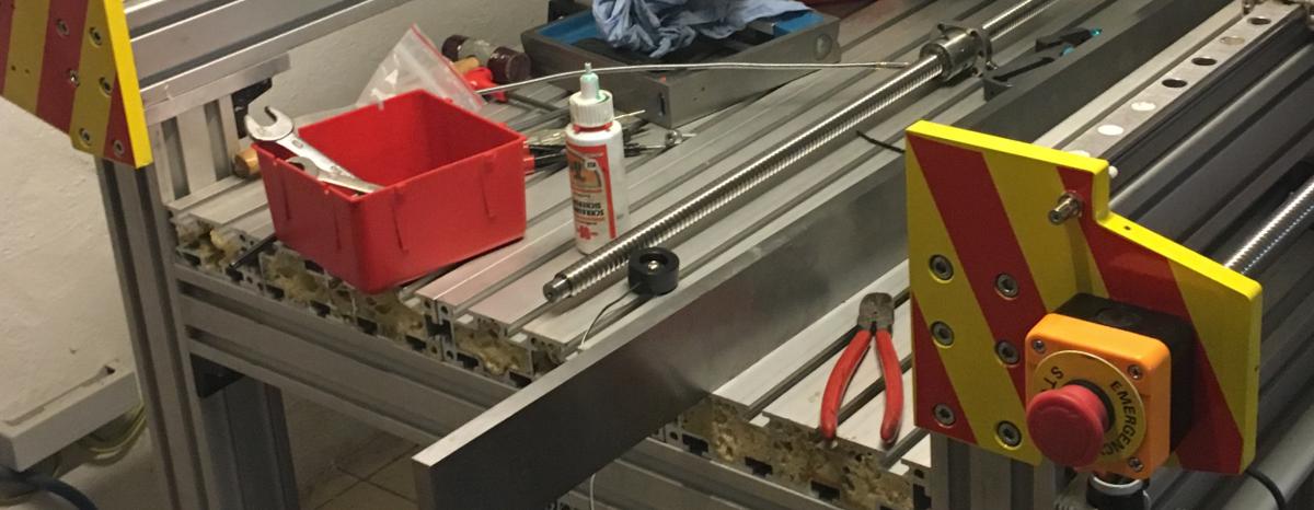

Установил отбойщики ограничители и покрасил))) краткий отчёт.

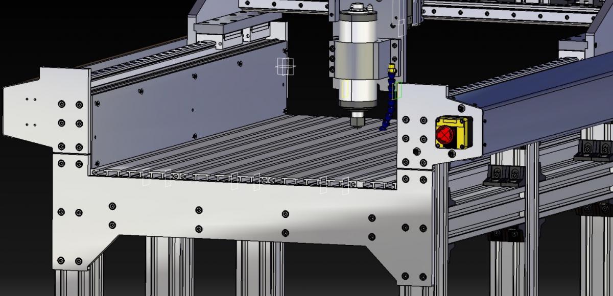

Для жёсткости хочу добавить такую плату 15мм метал снизу под ушами. Если на боковые стойки на довить отклонение до 1 сотки, что скажете?
Ещё вопрос, какой материал лучше использовать под жертвенник. Думаю поставить алюминиевые полоски толщиной 10 мм.

#144 OFFLINE   nklw
Отправлено 25 Октябрь 2016 - 16:18
   Это катастрофа.
  Станок полностью, не раздумывая  фтопку. :rofl:

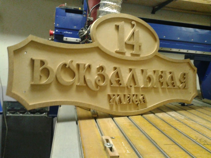

я на своем старом станке стеклотекстолит 3мм толщиной в качестве "жертвы" клеил на контактный клей........на год два вполне хватает. Вот древняя фотка ,как выглядит стол станка.....

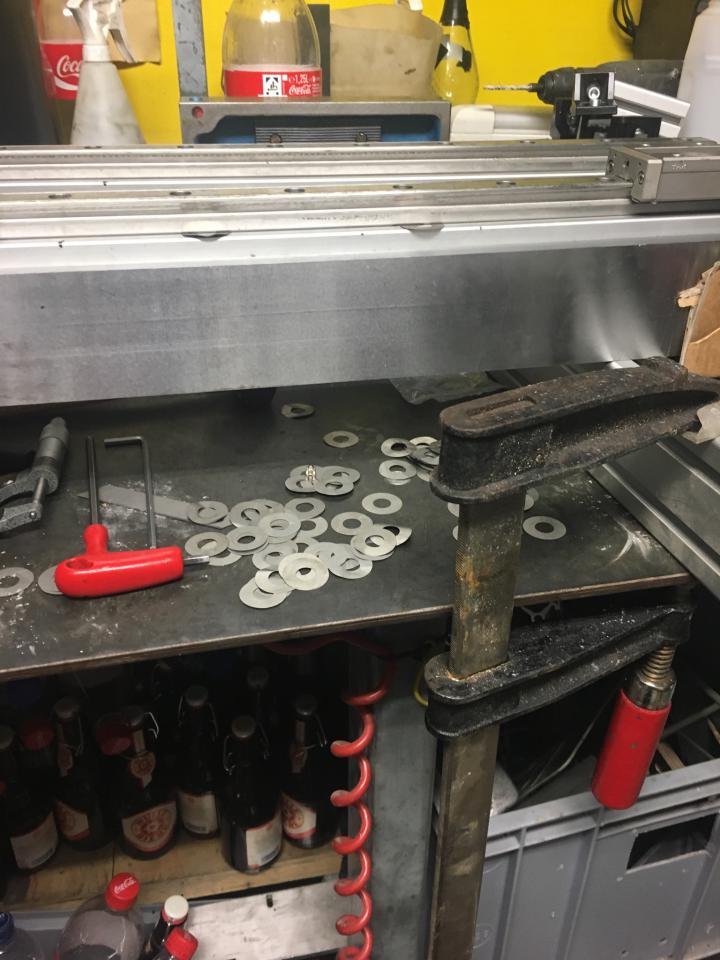

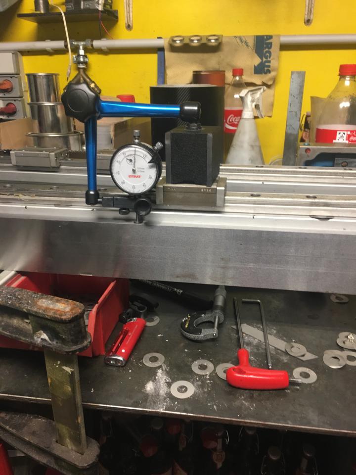

Отправлено 28 Октябрь 2016 - 17:24
Вчера провозился около пяти часов с юстировкой Оси по Х. Очень сильно разочаровался в алюминиевых профилях,но больше задолбался. Для себя решил в следующих проектах больше с ним не дружить. В горизонт была кривизна в 6 соток. Благо что хорошие люди подогнали юстеровочные шайбы от 0,5 до 20 соток. Все равно это муторно нооо выставил в ноль.
Ну и шайбы

Отправлено 28 Октябрь 2016 - 17:41
Это пипец фольгой. И что в ноль получается? Это получается что под каждый болт надо подкладывать?
#159 OFFLINE   lkbyysq
Отправлено 28 Октябрь 2016 - 18:36
58 болтов, 56 подкладок от 0.009 до 0.7
Два дня работы, если без профсоюза.
Получается плюс-минус сотка. Это я расстояние между рельсами выставлял. У меня они друг на друга смотрят.

Отправлено 28 Октябрь 2016 - 18:50
А у меня надо горизонт и параллельностью выставлять. Плащадка не отфрезерована поэтому шайбы самое то.
Но наследившие станки буду все отливать из чугуна. А потом подхороший фрезер чтоб прикрутил и в ноль-ноль.
И этот гребаный лайкат пока раскручивал Зет сорвал два болта.
