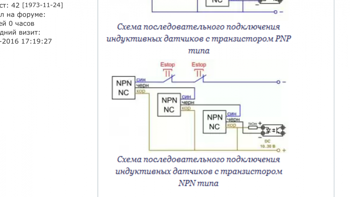

На сколько я понимаю, в маче наверное есть отдельный вход для Е-Стопа. Нашёл одну схемку на форуме хочу Ее попробовать. Что скажите? Хочу подключить последовательно HOME и LIMIT а на массу Е-STOP.
Сообщение отредактировал Maik43007: 12 Октябрь 2016 - 15:42
#122 OFFLINE   2ar
Отправлено 12 Октябрь 2016 - 16:05
Я бы е-стопом все же + "рвал" а не -

Все победил я Е-Стопы и лимиты, всем огромное спасибо.

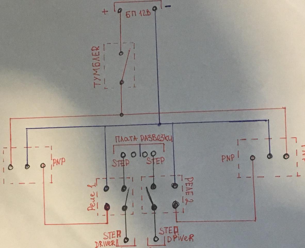

Второе. Умения на ось У два ШД И ОДИН ДАТЧИК ХОМ, в случае перекоса балки (ШВП ПОД ЗАЩИТОЙ) как их сенхронизировать? Есть одна идея блокировать (обрывать цепь) драйвер через DIR- или PULS концевыми датчиками, у меня есть лишние двух видов PNP и NPN. Соотвественно датчики с двух сторон при перекосе каждый датчик отрубает драйвер. После отправлять домой. Кто нибудь делал подобное?

#130 OFFLINE   vv92
Отправлено 19 Октябрь 2016 - 13:14
Три реле, наехали на любой датчик-отключили Степ, наехал второй-включили третье реле, с него включаются оба Степа и работаем.

Моя задумка тоже с реле была, только с двумя. На столе есть не задействованный тумблер, прежде чем отправлять домой включаю тумблер, подаю питание на концевые датчики ( реле закрытые) и Степ пропущен через реле, при срабатываниях первого датчика реле размыкает Степ и ШД в этом направлении перестаёт двигаться так же и второй. В зависимости от перекоса, до этого думал поставить отбойники и методом срыва на дуру, вариант не самый хороший(( ну и в конце отключаю тумблер и отправляю домой.
Вариант с тремя реле не совсем понял. Можно схему?

Отправлено 19 Октябрь 2016 - 19:51
Набросал такую схему. Не профессионал так что извиняйте. Ваше мнение можно так?

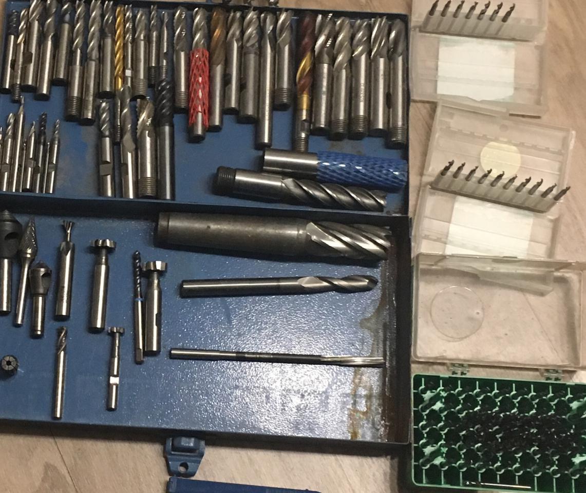

Собрал по сусекам фрезы. Начал составлять базу.
#134 OFFLINE   yaso73
Отправлено 20 Октябрь 2016 - 08:05
Большую часть придётся отложить в сторону.
#135 OFFLINE   3D-BiG
Отправлено 20 Октябрь 2016 - 17:48
ставим на станки подобный автомат выравнивания портала на выпускаемые станки...
От релейной схемы отказались, т.к. очень быстро на малоточке выходят из строя контакты электромагнитных реле (похоже закисляются), давая со временем нестабильность работы.... Сейчас ставим на конкретно отпрограммированном электронном реле - с такой системой проблем нет.... Можно, конечно, собрать хоть на рассыпухе или на ИС малой интеграции, но свой участок пайки делать экономически невыгодно, хотя схему можно нарисовать в любом элементарном базисе без проблем (да хоть на радиолампах или тиратронах)...
Принцип работы давно описывал: при наезде на конкретный датчик прерываем доступ сигнала Step на соответствующий драйвер, не давая пройти сигналу датчика на вход датчика этой оси на электронике управления, при наезде на второй датчик, снимаем блокировку Step и пропускаем сигнал на вход датчика... На реле делается на трех релюхах с тремя переключающими контактами - используются все три контакта, но не на все направления...
P.S. глянул вашу схему - das ist nicht Gut...

Отправлено 20 Октябрь 2016 - 18:04
  Сусеки даймлеровские?
  ... пошуровать бы. ))
А можно номер этих электронных реле, я с электроникой на вы, приходится долго разбираться.
Вся эта система работает постоянно или задействованная от вкл.?
Ещё если нетрудно можно ссылку разбора полетов по этой теме, искал но не нашёл или схемка.
Es war nur mein Versuch))))
Сусеки мои..... хорошие люди подогнали )))

#138 OFFLINE   3D-BiG
Отправлено 21 Октябрь 2016 - 09:15
В последней версии у нас стоит электронное реле от ОВЕН (ОВЕН ПР110, правда прищлось еще поставить пару модулей опторазвязки для согласования уровней - на фото, на которой приведен шкаф станка с автосменой на серваках 5000-я серия, все это обведено), на которых остановились потому, что достаточно только отпрограммировать и получаем необходимую логическую функцию и они для нас очень доступны, но, еще раз повторю: схемотехнический базис может быть любой.
Автомат выравнивания портала на OBEH ПР110  в свежесобранном шкафу управления MultiCUT 5000ATC.JPG
Подключен все время ,т.е. если мы с управляющей электронике решим перепривязать ось, то автомат все отработает и в этом случае... Схему, увы дать НЕ могу - все-таки хоть и примитивный, но конторский ноу-хау, хотя логику действия я описал полностью:
Добавлю, что у такого блока три входа: Step, датчик лев., датчик прав., и три выхода: Датчик, Step лев., Step прав.
Была идея сделать на рассыпухе, но посчитали с учетом выпуска наших станков, получили, что для нашего объема выпуска дешевле работать с готовой электронной релюхой - не надо создавать площадку для сборки таких плат... Хотя, если мне понадобится такие блоки - с десяток запаяю за вечер, и даже за комплектующими ехать не придется, ибо еще советских транзисторов есть ведра полтора, да и резисторов только разложенных по номиналам - несколько тысяч еще со сремен, когда радиолюбительствовал ...
Сообщение отредактировал 3D-BiG: 21 Октябрь 2016 - 09:18

#140 OFFLINE   preps
Отправлено 21 Октябрь 2016 - 17:19
Я себе (и к станкам на продажу) такую схемку сделал на PIC16f628. Либо 5 вольт питание, либо 12-24.
Выход развязан оптроном. Эта платка на механические концевики, есть версия на индуктивные датчики.
Можно сделать подобную на 4 канала, для выравнивания 4х независимых шпинделей для 4х шпиндельного станка.
Знаю есть подобные с дисплеями и установками, тоже хотел сделать, но для такой плевой операции мне кажется это роскошью.
