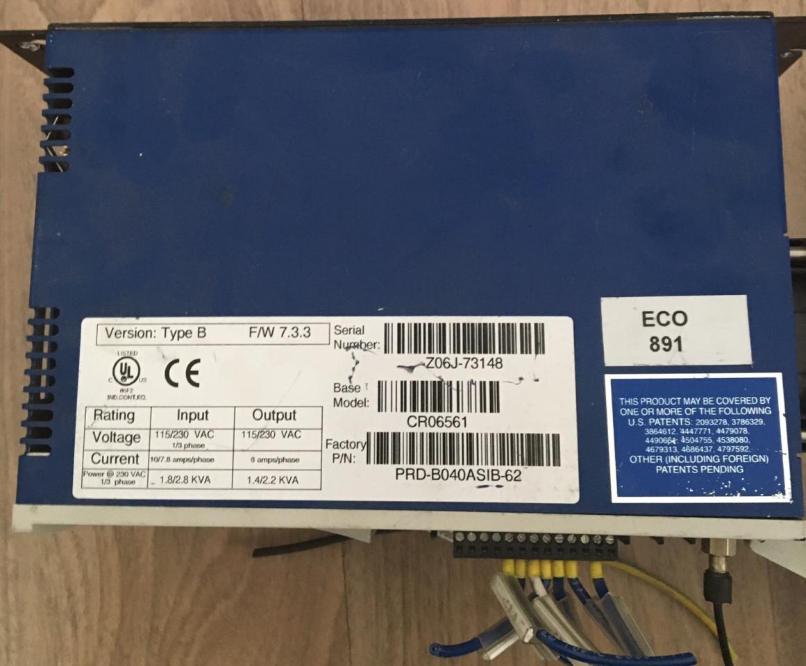

Так я и попробывал, шд что на фото это уже другие, менял местами гонет всегда один драйвер. Попробую сегодня на другую ость повесить. Если нет буду все звонить.
Сервы у соего знакомого валом, все с разбора. Но я так посмотрел(( короче я еще не натом уровне чтобы разобратся с подключением. Как я пологаю не все сервы поддерживают Степ. Дир?? Могу сбросить фотки разных сервопаков и стоек.
Вот к премеру драйвера к моторам с энкодером Бекман.
Да, не все. Могут быть только с аналоговым управлением +-10V (древние "сервоусилители"), либо наоборот, новомодные с управлением только по цифровой шине. Уточняйте возможности каждой конкретной модели, на какую глаз положите.

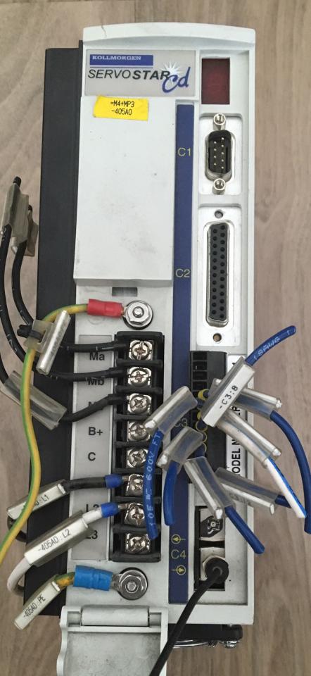

Есть целая куча таких сервопаков. Мож кто знает как это можно подключить???
Kollmorgen Servostar PD? Забавная машинка, но плохо подходящая для самодельщиков. Потому что управляется либо через аналоговый вход +-10V, либо командами через последовательный интерфейс (RS232 или SERCOS).
Любители экзотических систем ЧПУ, типа "Kflop+Kanalog", могут попробовать ее приручить, но для тех, кому нужен интерфейс Step/Dir, она интереса не представляет.
Servostar CD - примерно то же самое, только еще проще и совсем без возможности цифрового управления (аналоговое, без альтернатив). Интерфейс RS232 у него только для конфигурирования привода через фирменную софтину MotionLink.
