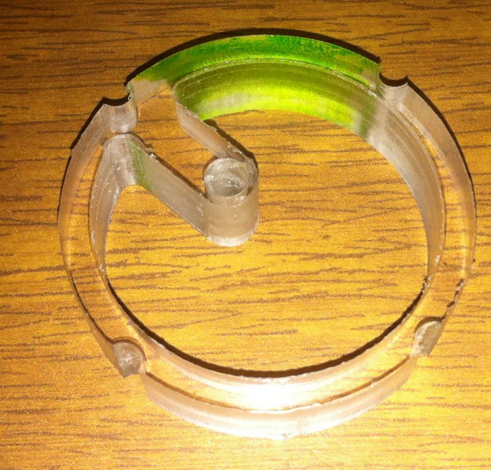

День добрый собственно вырезал нужную деталь с нужным контуром.
Поменял собственно концепцию c Freecad+Inkscape+BlenderCam+Cammotics+LinuxCNC на Libreecad+Ikscape+BlenderCam+Cammotics+winpcnc(временно использовал winpcnc потом думаю повозится и поставить linuxcnc).
Вот фото  детали

Уххх какой экзотический набор!
И что-же Вас сподвигнуло на WinPC-NC? Да и она вроде железный ключик требует...

Отправлено 09 Декабрь 2015 - 13:44
WINPCNC просто есть лицензия. Так потом надеюсь перейти на linuxcnc.
