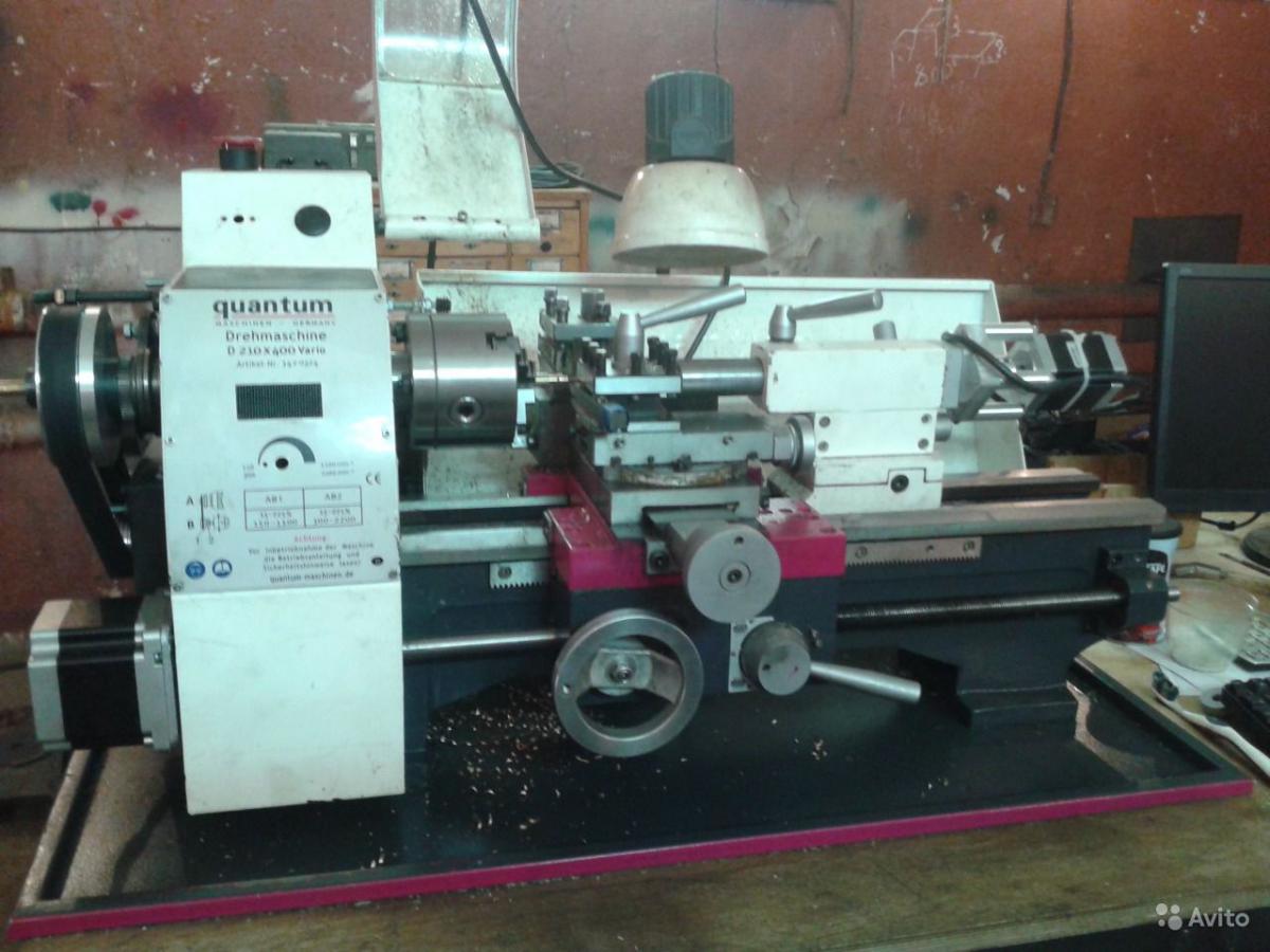

Здравия желаю!
 По причине совершенной криворукости нужны советы, ибо сам не разумею.
Коротко: За не очень дорого был куплен настольный китаечугунный Джет 920 , в состоянии нестояния - пристрелите меня быстрее. Раскидал его по запчастям, а собирать таким же как был не вижу смысла. Станина точ такая же http://www.chipmaker...ry/image/28995/ и тоже хочу ставить рельсы на линейные оси. Вал шпинделя на биение пока не проверял, где-то стойку с индикатором зашкерил, но отыщется, думаю. Работа подразумевается по металлу, в основном нарезка резьбы резцом. Работа эпизодическая - сотня шпилек в год, может еще чего для хозяйства. Точность хотелось бы не хуже +\- 0.025
 Теперь вопросы:
1) Нужны низкие и точные рельсы. Длиной 700мм на продольную подачу, а с поперечной не определился еще. Ширина порядка 30 должна быть достаточна? Ткните носом на подходящие модели. Если Гугл не врет, то рельсы и каретки отличаются по точности и натягу. Сам с этим не разберусь.
2)На привод шпинделя поставлю серводрыгатель 700ватный. Годится, если через зубчатый  ремень?
3)Основная боль - это продольная подача. Очень хочется скрестить ЧПУ с ручной подачей , на случай, когда нужно быстро сделать пару примитивных операций. Есть ли варианты скрестить ШВП и штурвал ручной подачи? Есть ли такие примеры?
 Подразумеваю, что тут не обойтись без пульта управления. Какая бюджетная модель наиболее удобна для управления на токарном?
4) УЦИ - она бывает разная. Какие предпочтительнее варианты - магнитные, или оптические? Попадались еще в сети каретки с встроенной системой измерения расстояния. Оно годное, или дорого и проще отдельную линейку купить?
5) А подбейте, пожалуйста, бюджет подвижных частей и электроники, хоть примерно.
Предлагаю разбить всю затею на два этапа:
1. Приобрести пару моторов 57Н76 с драйверами. Используя шкивы и ремни, один соединить с рукояткой поперечных салазок (ось Z), а второй посадить на вал привода автоматической продольной подачи(это будет Х). Это позволит сохранить все прелести ручной подачи.
Больше со станком ничего не делать, а быстрее работать и работать, приобретая бесценный опыт и понимание задач и возможностей.
2.Вы придёте к пониманию, что вам необходима конструкция из поста №5. Вы не будете иметь ограничений по размерам и месторасположению рельсов и ШВП, поймёте необходимость наличия длинного поперечного стола, позволяющего закрепить несколько резцов и приводов.
В конце пути останется продать исходный JET 920 с установленным  простеньким ЧПУ в руки следующего адепта.
Правильно я понял, что получится примерно вот?
Может это и  правильно будет, с малого проще постигать науку. Правда, точность останется родная, то есть никакая. Вообще у меня были мысли  выкинуть родную коробку передач продольной подачи вместе с самим вал, поставить швп, но не знаю нюансов шаговых двигателей и не уверен, что их можно крутить руками, когда нет нужды в их шаговых способностях. В общем ясно, надо с концепцией определиться, а то у меня кобыла вперед телеги побежала.
А какой набор электроники нужен для сервака (он с драйвером) и двух шаговых 57мых?
