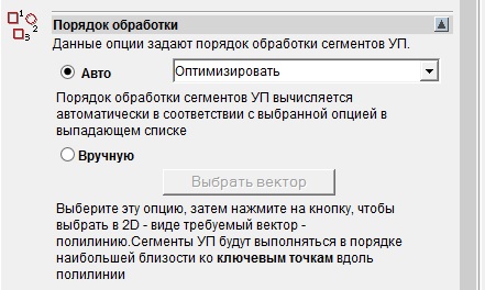

Я не очень разбираю в Арткаме, а нет где-нибудь порядка обработки векторов, что он сначала все вектора проходил

#42 OFFLINE   slavyan75
Отправлено 24 Октябрь 2018 - 15:15
#43 OFFLINE   anaga76

Менял, проходит также
