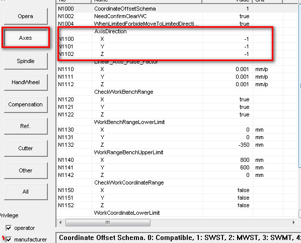

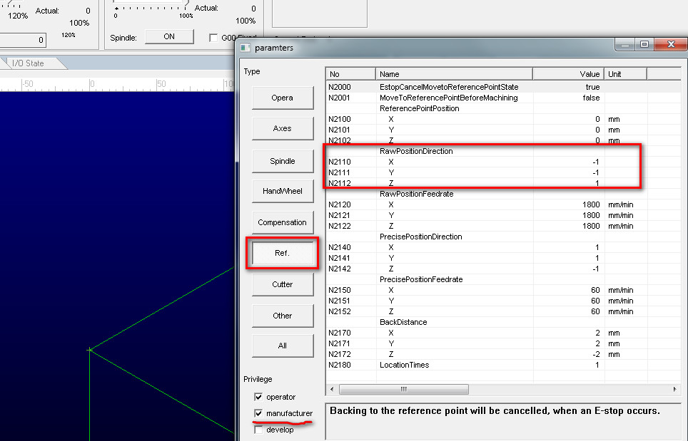

Насчет не правильного направление дома ,
при условии что направление оси верное,
то есть в плюс едет именно в плюс,
проверьте в параметрах направление дома(1\-1).
При изменении направления дома ,
не забудьте  и в разделе "PrecisePositionDirection" поправить .
Если же просто само направление оси не верное, то :

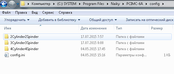

Отыскал  (китайскую) многоголовую версию
(до 4-х цилиндров в зависимости от выбранного конфига)  ,
описание процедуры управления сменой активного шпинделя
скорее всего подойдет из этой темы-> ...
Setup-foshanruinuocylinder-PCIMC6-8.322.0-CHN-3Cylinder3Spinder.rar (доп. ссылка)
Сообщение отредактировал MiG: 17 Июль 2015 - 12:51
                     | cncservice |

вот описание процедуры смены шпинделей конкретно для этой версии(8.322.0)
Прикрепленный файл  Cylinder.txt   3,99К   1337 скачиваний
Сообщение отредактировал MiG: 18 Июль 2015 - 10:30

После запуска NcStudio  откройте вкладку I\OState ,
посмотрите какие из сигналов горят зеленым,
если это сигналы с датчиков, при условии что
физически датчики  не в сработанном состоянии,
или например отсутствующая кнопка e-stop и т.д. ,
то измените состояние сигнала ,
ожидаемого от датчиков(смените полярность)
Для этого :
выделить строку с зеленым сигналом ,
зажать комбинацию клавиш [Ctrl+Shift+Alt +правая кнопка мыши],
удерживая эту комбинацию навести на выделенную строку
и нажать еще и [левую кнопку мыши],
в появившейся менюшке выбрать второй пункт сверху,
ввести пароль [ ncstudio ],
сделать тоже самое с остальными не правильными сигналами.
(пароль запрашивается только при первом изменении).
Перезагрузить программу.

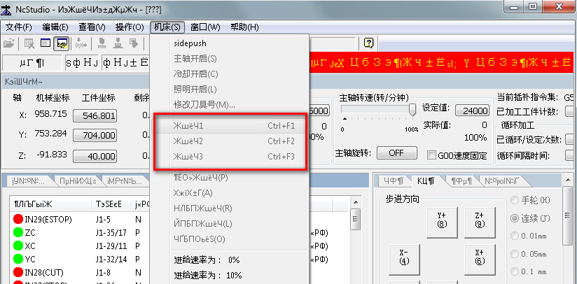

Привет сегодня я установил и настроил как вы описали версию nc 8.322 для 3х шпинделей послал портал домой all axes все ок при переключении шпинделей с помощью ctr-F1'F2'F3 чтото не так когда включаю ctrl F3 запускается ш пин дель короче многие функции не работают значит мне кровь из носу надо найти именно NCstudio Setup PCMIC6-8.209.0-CHN-53C _t
