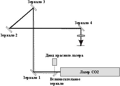

ну диод-то не для определения местоположения зеркал, а для определения мест опор под них. а можно подробнее про оргстекло? в смысле как-то крепим кусочек на зеркало (а как - не приклеишь же да и поцарапать можно) и пуляем на минимальной мощности чтобы след видно было?

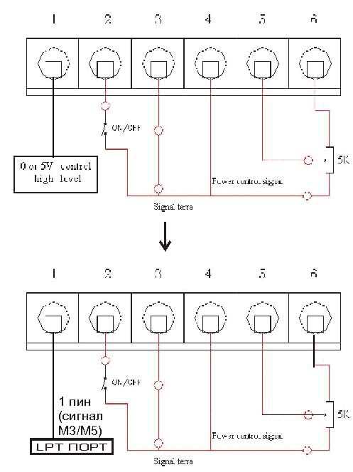

Вопрос про расположение диода остается. Там на фото видно, что он прямо как-то отдельно стоит, но при этом, его луч совпадает с направлением луча лазера. Как бы так сделать?
Возвращаюсь к 25-му посту. Подключение блока питания. На регулировку мощности повешен шаговик. Вроде как, на 1 пин нужно подать сигнал M3/M5. Что, прямо с LPT тянуть (см. фото)? Так вроде для циркуляции тока надо второй провод куда-то протянуть. На землю или еще как-то. Или прям воткнуть 1 пин в БП и все?

У Халков не ставят "диодов-указок" (если не спецзаказ, на фото его нет). Видел установку указки через полупрозрачное зеркало под 90гр. к лучу лазера и установку параллельно лучу (тут совместить точно физически невозможно). Не ставьте вы указку, не много от нее пользы, но если очень хочется, простое решение-поставте два светодиода с призмами под 90 гр., чтобы чертили полосы на материале, перекрестье сделайте центром.

Возвращаясь к БП – может, взять землю с порта lpt и воткнуть в Signal Terra (3 разъем)?

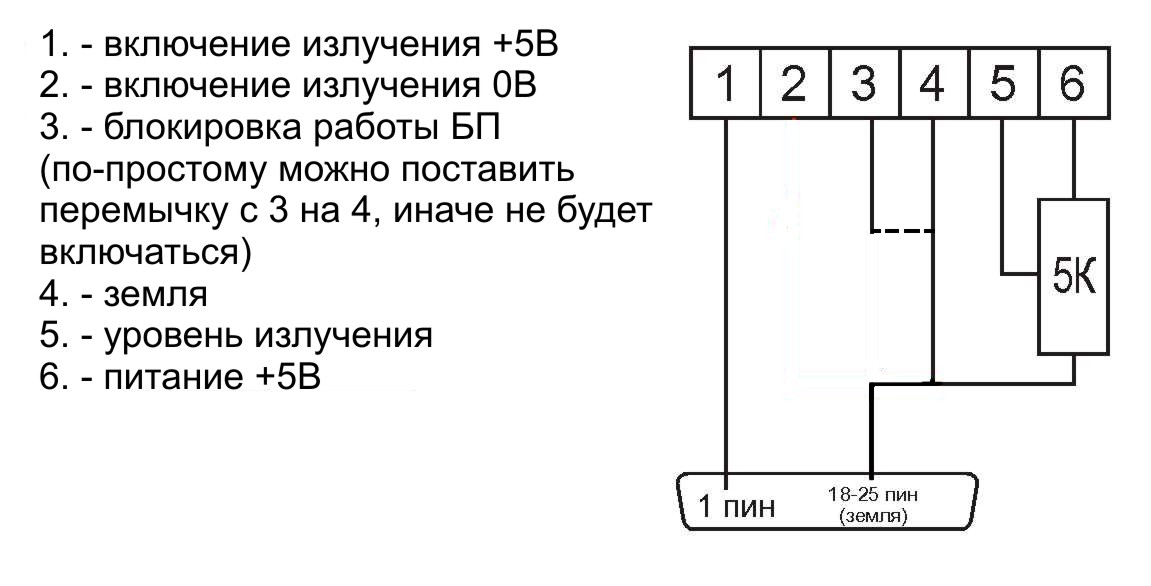

Землю лучше взять с корпуса компа, соединив их с корпусом БП и разъемом Signal Terra.
Что Ваша, что халковая схемы - фикция. Так можно совместить красный с лучом только в конкретной точке. Совмещения линии луча с линией указателя можно добиться лишь "подмешиванием" красного с 10,6 на любом зеркале через полупрозрачную оптику (45град - отражение 10,6мкм и 45град пропускание 0,64мкм). Проще такую схему реализовать на последнем (3) поворотном зеркале.
Да и нафиг все-таки краснота? Ты всегда точно знаешь визуально положение нуля (точки возврата). "Светанул" лазером - видишь дырку. Программы управления лазером (что "фирменные" с DSP или online машины) позволяют "присвоить" эту начальную точку любой точке активного поля лазера. Все задачи, решаемые СО2 лазером, могут быть осуществлены без пилотного луча очень просто. Поверьте, затраты на его установку не оправдают появившихся от него (указателя) удобств.

На всякий случай уточню подключение БП (см. фото). не хотелось бы спалить - запасного нет. То, что выделено красным, наверное, лишнее?

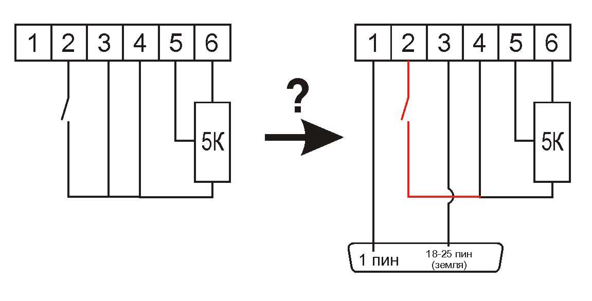

MRoman: про кнопку тоже подумал уже. пока включаю переключателем, который на 2 контакте. включаю где-то на 1с. мощность стоит примерно средняя.
можно включать все по вашему рисунку? а пунктир как трактовать? как провод?

Пунктир-это либо провод-перемычка, либо замыкающе-размыкающая блокировка БП, например с датчика протока воды и т.п.
Включать можно по этой схеме. Но если что, "нас здеся не стояло"
